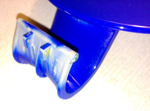

  11. Na chvíli se mi jako nepřihlášenému zobrazily odpovědi, takže pokud to správně chápu, jde ti o vyjmutí samotného víčka z pomyslné osy otáčení kvůli nástřiku. Takže, nenech se mýlit, nejde o žádnou osičku, která by šla vyrazit. Jsou to jen dva krátké válcovité výstupky, na kterých se víčko s jeho držákem otáčí. Otevři víčko, vsuň nějaký šroubovák mezi držák víčka a černou plastovou kapsu a opatrně plast odehni, až ti vyskočí válcový výstupek nahrazující osičku. Přikládám foto, z kterého by ti měla být konstrukce otáčivého uchycení zřejmá.
