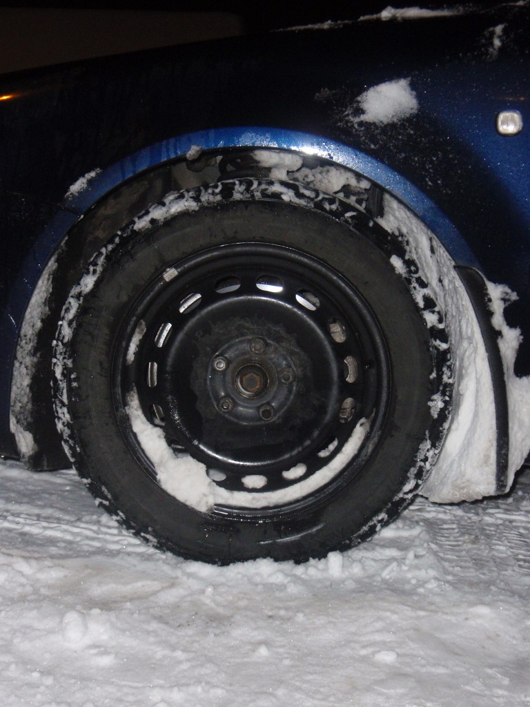

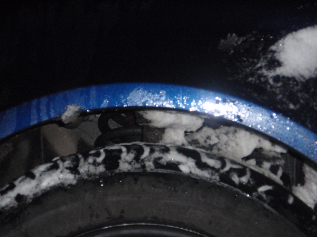

    Dneska jsem to stihnul alespoň trochu nafotit.Dřív než večer to opravdu nestíhám,ale vidět to je.

    Tak jsem se včera podíval na bednu od těch nových pružin,co mi tam montovali na jaře a jsou to pružiny Monroe SP3334. A když jsme se podíval do jejich katalogu ,tak je to pružina pro 6ti válcové motory. Takže to tam snad je dobře. Může to být problém třeba i tlumičů?že ten předek je tak utopený?

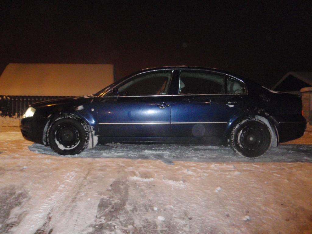

    Ahoj, vzadu mám zhruba 10-12 cm tam je to jako allroad Ale ten předek mě trápí. Tam mám 4 cm a jsem rád. A to jsem se ještě nedíval když v tom někdo sedí.Každopádně si myslím, že v tom ty pružiny mají určitě díl viny no asi budu muset pořídit nové,ale při té příležitosti už bych tam rád hodil rovnou podvozek s paketem pro špatné cesty. Nevíte náhodou někdo co tento paket obsahuje navíc? Díky. Jinak já to blesknu a hodím sem fotku ať to vidíte.

    No tak k tomu černýmu seperbu mám hodně daleko. Řekl bych, že jsem na tom podobně jako je ten snížený,ale na 100% vím, že mám seriový podvozek. Když se podívám na svoje auto když stojí na rovině, tak je vidět že příď prostě klesá. Tak co s tím? Nové přední tlumiče + pružiny?
  19. bouky168 odpověděl na bouky168's téma v Podvozek
    Pružiny jsou Monroe.Tlumiče pořád původní originál(alespoň podle servisky) a to už mají 207000km, ale co jsem byl na testech tak jsou pořád ok. Jinak auto už mám přes tři roky a najezdil jsem na ňom kolem 90000km, ale tato věc mě začala trápit poslední dobou(2-3 měsíce).Ty pružiny byly měněný na jaře. Určitě je tam sériový podvozek, ale trápí mě předek. Zadek je v pohodě. Podle tý fotky mám serii. Myslím si,že mi tam namontovali pružiny pro 4válce a teď se unavily a auto si sedlo.

    Tak teď jsem to změřil a mezi kolem a hranou blatníku jsou 4 cm bez zatížení vozidla. Jinak mám sériový podvozek a pneu 225/45 R17 letní, 205/55 R16 zimní. Dělá to u obou pneumatik. Jinak pružiny tam byli dány Monroe, ale musím zjistit jestli pro 6ti válec.
