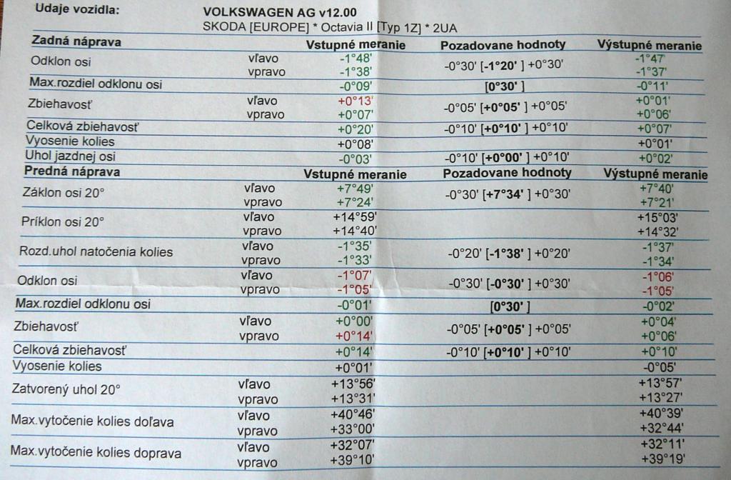

    Tu je ten protokol:
  3. Doval odpověděl na Doval's téma v Podvozek
    Takže bol som na normálnej geometrii. Mám aj protokol, ale nechce sa mi ho fotiť (ak niekto bude chcieť, tak odfotím). Vyšla: - zlá zbiehavosť na zadnej náprave na ľavej strane - zlá zbiehavosť na prednej náprave na pravej strane - zlý odklon osi na prednej náprave na oboch stranách Zbiehavosti upravili, teraz sú OK. Zlepšili sa aj ostatné veličiny, ktoré som tu nemenoval. Doteraz boli síce v norme, ale niektoré z nich boli na hranici a teraz sú bližšie k ideálnej hodnote. Odklon osi však nechali tak, lebo vraj sa to nedá nastaviť. A keďže sú obe hodnoty rovnaké, tak vraj je to v poriadku. Tak neviem... Snáď to bude aj trochu lepšie jazdiť, lebo moja kráska si v zákrute zvykne pohodiť zadkom.

    Dostal som aj protokol:
