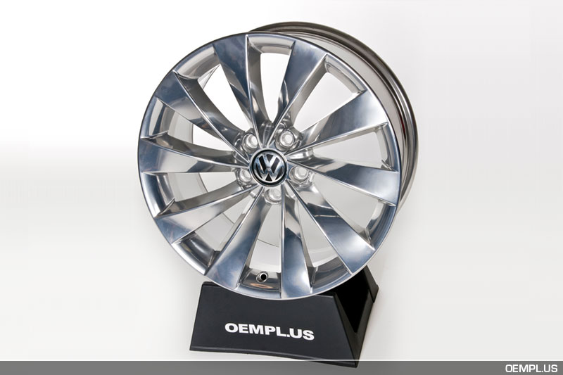

Zamiloval jsem si kola Interlagos z Passatu CC delaji se ve dvou variantach
Interlagos 8 J x 18, provedení "Sterling-Silber" a Interlagos 8 J x 18 s lešteným povrchem. Podle ceniku na ne VW obouva 235/40.
Pujde to dat na OII bez nejakych divokych uprav?
Netusi nekdo co znamena "Sterling-Silber" ? Bude to tak ze jedny budou leskle a jedny matne nebo dokonce cerne?
Ma nekdo zname u prodejce VW ze by je dokazal sehnat za cenu nahradniho dilu ?
To je otázka jaké mají ET - origo Tenithy jsou 7,5Jx18, což je už přibližně 13 mm rozdíl, pak gumy 235 vs. 225 na Zenithech, což je dalších 10 mm, ET rozhodne...
Jinak předpokládám, že rozteč a počet šroubů a průměr středící díry je totožný, že?

Nejake dalsi informace:
Source: European Passat CC
Manufacturer: VW (private label)
Offset: ET41
Bolt Pattern: 5x112
Weight: 25 lbs, 12oz (w/cap)
Center Cap: Included
Recommended Tire: Passat - 235/40-18
MkV Golf & Jetta - 225/40-18
Da se ted podle toho soudit jestli to dam v pohode na OII ? Je mozne ze tohle je cislo VW dilu 3C8601025D3AJ ?
