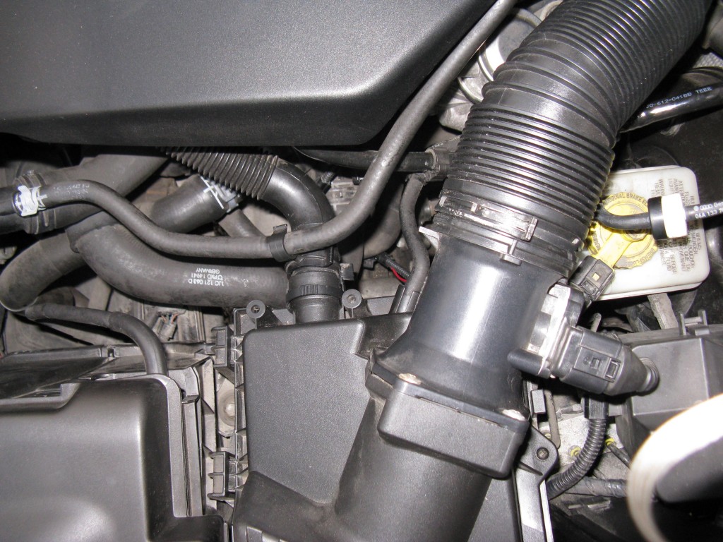

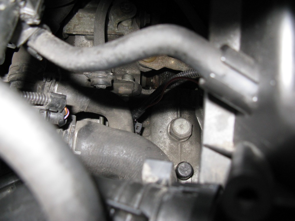

Říjen 4, 201113 r Jestli myslíš ten spínač zpátečky tak zkusím trošku poradit. Nejlepší by byla fotka ale jestli nepomůže popis, zaběhnu později ven to ofotit. Ten spínač zpátečky hledej na převodovce a je tak trošku schovaný pod hadicemi na vodu kterou jsem tak trošku zatlačil směrem k motoru. Ještě jsem odmontoval vzduchový filtr abych měl o trošku lepší přístup. I tak se dost blbě vytáhl ten konektor. A pak už jen oškrábnout trošku izolace a přiletovat drátek od těch světel. Ale zkus zkoušečkou v kterým drátku je to napětí než to budeš škrábat. Jsou k tomu spínači drátky dva... Vieš mi poradiť kde je ten spínač, pretože s elektrikou nemám problém, len problém je to nájsť dispozične. čo v dokumentácii nie je nakreslené. Predpokladám niekde pri riadiacej páke, ale to potom musíš ísť s vodičom z kabíny do mot. piestoru? Díky za odpoveď.

Říjen 4, 201113 r Jestli myslíš ten spínač zpátečky tak zkusím trošku poradit. Nejlepší by byla fotka ale jestli nepomůže popis, zaběhnu později ven to ofotit. Ten spínač zpátečky hledej na převodovce a je tak trošku schovaný pod hadicemi na vodu kterou jsem tak trošku zatlačil směrem k motoru. Ještě jsem odmontoval vzduchový filtr abych měl o trošku lepší přístup. I tak se dost blbě vytáhl ten konektor. A pak už jen oškrábnout trošku izolace a přiletovat drátek od těch světel. Ale zkus zkoušečkou v kterým drátku je to napětí než to budeš škrábat. Jsou k tomu spínači drátky dva... Tak jsem to zkusil ofotit kde ten spínač zpátečky přibližně je. Zaměř se na ten červený drát. Ten vede ze světel den. svícení k tomu spínači...
Říjen 4, 201113 r No vidíš a já myslel že z vrchu budu muset vyhodit baterku i z držákem :-((( A jelikož sem neměl kryt pod motorem tak z jámy byl taky docela dobrej přístup:-))) Upraveno Říjen 7, 201113 r od Wojnar
