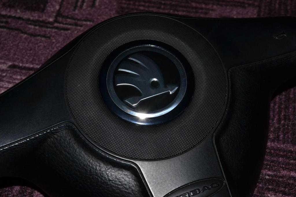

Znaky na Kentaurech   :kol-31:
A volantu.
Maska,kufr a motor...ještě čekám na E-shop  :kol-32:

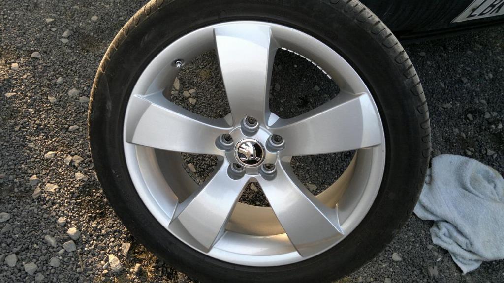

Lukason: jj presne tie pokličky som mal na mysli .... kolesa su origo Skoda SOLID 17" z jedničkoveho SUPA .. len som ich daval lakovať do takeho šedeho odtienu od BMW. takže vtom pripade ked su origo nebude ziaden problem.. som velmi rad...
Ondero: super to maš... ako si dal novy znak do bagu ked pozeram že volant je starsi???
inak objednavacie čislo na tie pokličky je : 5JA 601 151  ????
Stenly:ahoj aj si pouzil nejake lepidlo aby to drzalo dakujem
Stenly: ....... pokud origo tak ses v pohode ;)
ano cislo poklicky mas dobre, jenom ale upresnim presneji ;) ......  5JA 601 151 ULM

dnes som bol v skode a jeden kus poklicky stoji 8€ (200kc) neda sa zohnat niekde za lepsi penaz?? kazdu pomoc uvitam
jo jo :D u nas to stoji 170 kc :D je to palka,... kazdopadne sehnat se daji,..... ja sehnat muzu 4 ks - 400 kč ale jelikoz ze jsi ze slovenska tak nevim nevim jak to funguje s postou :D
jinak tady na bazaru taky se prodavaji ;)
Já je měl od kamaráda 8 ks za 400 :D
Ve volantu mám znáček z pokličky kola.
Hroznej porod to sundat bez poškození.
Ten silikon pěkně drží.
A ještě ho opatrně o 1mm na průměru zbrousit jemným pilníčkem.
Na tom bagu by mě to zajímalo trochu podrobněji..prosím ;-)
no podrobneji to nejde,... musis vydloubnout stare logo,.... drzi tam ale fakt fest, a proc asi ? kdyz vyleti bag tak aby si logo nemel otetovane na cele nebo v oko,... z toho taky plyne ze kdyz tam das tot nove nedobastlene a pridelas to silikonem,... ( ja lepidlo na skla ) .... tak pak davat bacha na nejaky bouracky,... buch vi co vsechno ti takove logo muze udelat kdyz bouchne BAG ;)
  neni to moc bezpecny, spis vubec,... ale pro krasu udela kazdej vsechno,... ja mam tedka triraminko ze SUPA II a budu tam davat taky novy logo ale udelam to rozhodne bezpecneji ;)
V pohodě, takhle mi to úplně stačí, abych do toho nešel ;-) Díky
pokud nejses odvaznej :D zkus to vymyslet treba trochu zbrousenim loga primo na bagu a pak nalepit 3D samolepku ;) na netu jich je hafo ;)
Já tedy 100% věřím Exrému :D (Chemoprén)
Pravda je to trošku odvážnější...něco jako jízda na motorce :D
