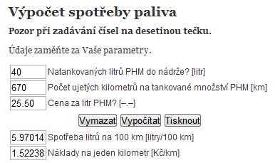

no na N95 jsem měl dlouhodobou 5.4L podle PP a s E85 jsem na 6.0L podle PP nájezd na nádrž ted byla cca
dle tabulek:
post-30979-0-91635300-1345218592_thumb.j670km
80% město zbytek státovka,dálnici jsem nejezdil.Těd má auto mladá a co jsem koukal,tak je na dlouhodobý 5.9L ,ale ta auto tolik nehoní.
Ještě připomenu,že podle PP se neřídim ... beru najeté km na plnou nádrž.
edit: tankujeme pouze plnou a nulujeme km
