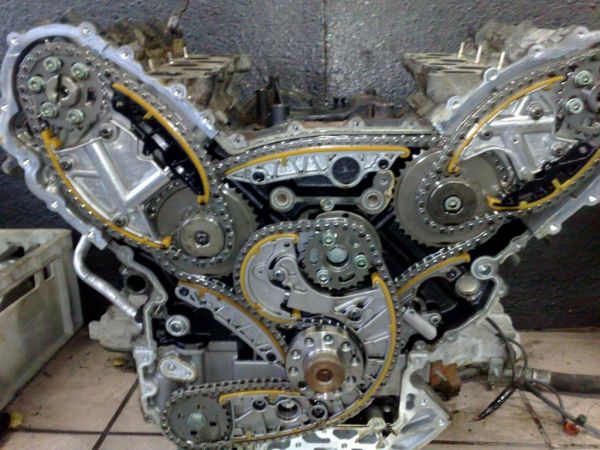

kluci takovej dotaz jak soudruzi predemnou docilili toho ze na vacce pod nalevacim otvorem nemam znacku OT ? protacel jsem si motorem ale znacka nikde :D
Tak už jsou vačky měněné za druhovýrobu. Možná dobře u Tvýho motoru
Trochu práce navíc, musíš bohužel najít a zaaretovat dole...
Jen malinká rada: až to budeš mít naštelované na nulu, označ si obě horní (vačkové) řemenice, spodní a čerpadlo (barvou-štěteček a ryska třeba na plastu). Usnadní to pak příští manipulaci třeba při rozvodech, kdy budeš hned vědět HÚ a jestli není něco hnuté (Takhle jsem si to označil já). Mimochodem nedávno mi lehla pumpa v záruce také....
post-79770-0-28911400-1422557200_thumb.j
Upraveno od SUP1
jo tak takhle to oznaceno uz jednou je ale nesedi to vyzkousel jsem mnoho variant ale ani pri jedne to nenaskocilo takze to uz asi nepasuje
