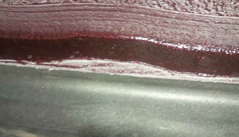

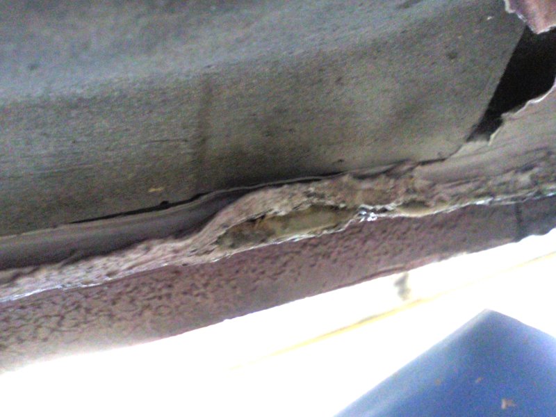

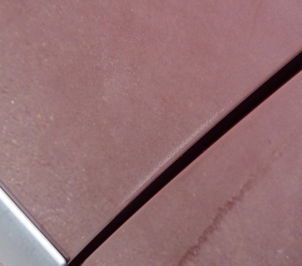

  • Autor
takto lakuje a pracuje autorizovaný servis  kol9
​antikorozni ochrana
post-36058-0-05525100-1376137778_thumb.j
lepeni folie
post-36058-0-76327600-1376137801_thumb.j
lak
post-36058-0-53712200-1376137840_thumb.j

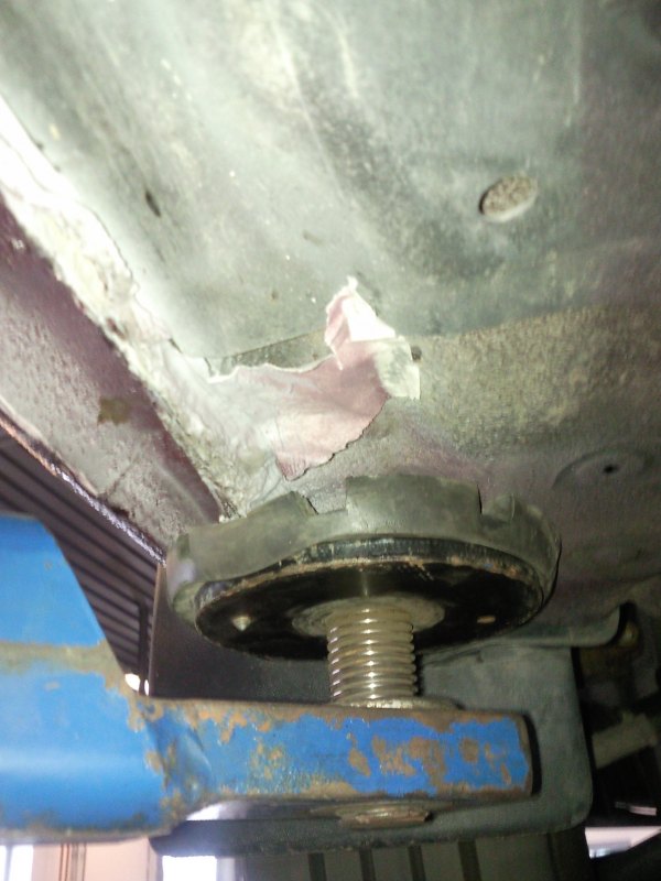

odtokový kanál
post-36058-0-86218600-1376137858_thumb.j
spodek
post-36058-0-59986700-1376137888_thumb.j

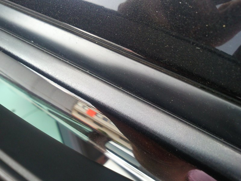

střecha
post-36058-0-07557900-1376138336_thumb.j

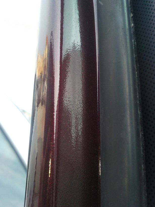

ještě vnittřní hrana dveří
post-36058-0-03506700-1376311600_thumb.j
aneb dáme třetí pokus?!!!

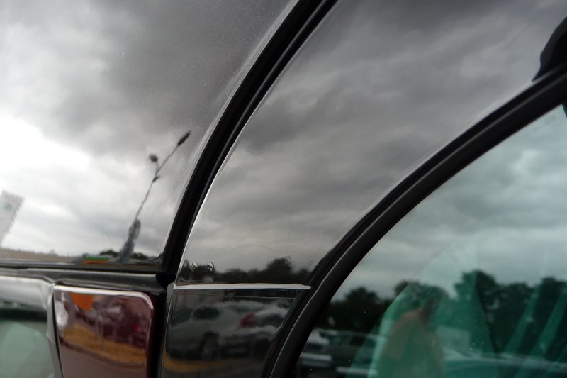

takže po dohadování v servise jsem musel po převzetí vozu řešit tyhle vady
- Něco rezonuje pod autem, při zavírání dveří obě strany
- Celý spodek auta je zastříkaný barvou
- Na zadních dveřích je špatně nalepená folie (hránkuje) a bubliny
- Nefunguje korektně centrální zavírání (rozjedu se auto se zamkne, ale po zastavení a vytažení klíčku auto odemkne, ale zůstanou zavřeny zadní dveře, a kufr taky funguje sporadicky
- Zadní okno korektně nevyjíždí
- špatně nalakovaná hrana střechy
- špatně zakrytovaný podběh ze strany pohledu při otevřených dveřích (čouhá šroub)
- špatně lakovaná hrana dveří uvnitř
- smrad a drobný prášek v celém vozidle
- špatně lakované hrany dveří
- špatně lakovaná kapota
- ostré hrany bicolour kombinace
Bohužel jsem na některé přišel až následující den jelikož při předání jsem neměl čas 3 hodiny na obhlídku vozu i tak jsem tam strávil 1,5 hodiny při předání kdy jsem hned řešil nějaké nedostatky. I tak se vedoucí lakovny divil, že reklamuji hned nějaké věci.
Na to že auto stálo skoro měsíc v servise si to mohli pohlídat a když zaměstnávají lemry tak je mají vyházet!! To samé platí pro předavacího technika potažmo to byl vedoucí lakovny, když tomu nerozumím nemám to dělat abych je já jako lama upozornoval na dané nedostatky, které vidím prvním pohledem to mi přijde dost silné kafe! Ale co život jde dál hold tady v této republice nemá ŠA servisy žádnou úroveň a je jim zřejmě jedno že si tím kurwí reputaci a přichází tak o zákazníky! Samozřejmě vše jsem řešil i s vedením Hlaváčka a dále to taky hodlám předat na ŠA ať ví jaká je kvalita služeb v jejich servisech! Jediné v čem mi vyšli vstříc je že nalakovali i tu díru v kapotě to je snad jediné + jinak jsou furt v mínusu :)

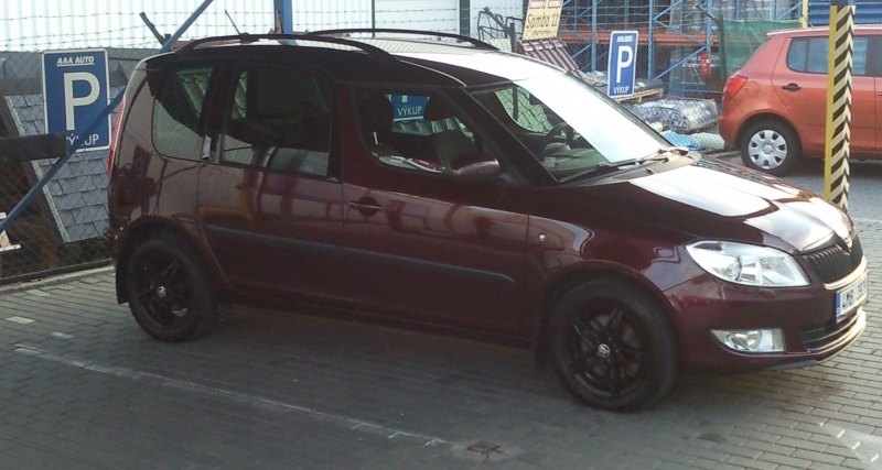

post-36058-0-73936800-1376425542_thumb.j
Tímto se s Vámi loučím alespoň v tomto vlákně
Upraveno od KoNG
