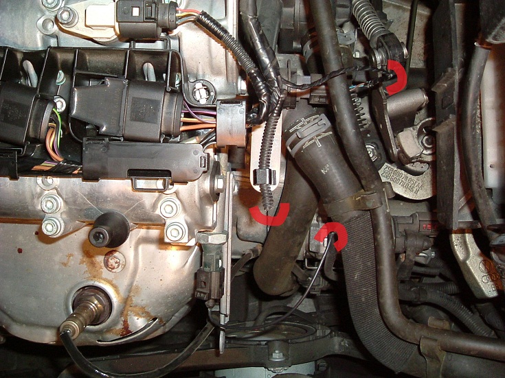

Měl jsem stejný problém. Večer jsem přijel s perfektně fungujícím autem. Ráno to nechytlo na brnk, což se ještě nikdy nestalo. Tak jsem startoval dál, motor chytil a zase zhasl. Při dalším pokusu jsem ho držel lehce pod plynem, avšak začala vyvádět kontrolka mazání.
Dnes jsem to opravil. Příčinou byly překousané dva kabely od snímačů vpravo nahoře. Kuna překousla i plastovou chráničku. Po opravě motor naskočil a rozsvítil se check engine. Načetl jsem chybu (příliš vysoká hodnota od teplotního čidla), vymazal a vše je OK.
post-2348-0-88910400-1330205291_thumb.jp
