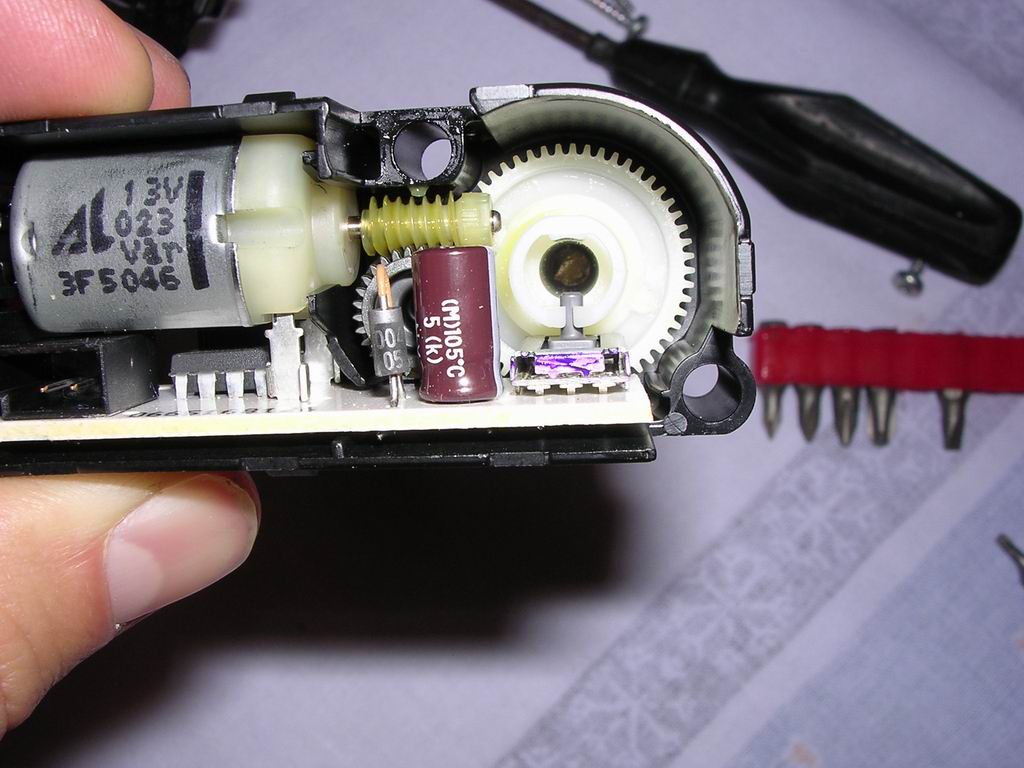

Takže xenony přehozeny, náklony na manuál předěláno, řj. přeprogramovaná. Jinak přehození motorků pro náklony je podle návodu fakt docela jednoduché. A o přeprogramování řj. pro světla se postaral VAŠA. I tomu patří velké díky :palec2:

A pár fotek nakonec. Je to celkem, jednoduché. Halogenovým motorkům seříznete táhlo přesně v místě, kde se začíná úžit. Provrtáte, jelikož je duté, jde to lehce. Z xenonových motorků ucvaknete tu žlutou čepicku táhla a na ní necháte i tak cca 1 cm tu kovovou tyčinku na které je přidělána a která přesně pasuje do vámi vyvrtané dírky v táhlu halogenu. Před zasunutím stačí potřít sekundovým lepidlem, aby nevyjelo ven a je to. Přepojit drátky, nasadit, sešroubovat a je to. Jinak na fotkách je již halogenové naklápění v xenonech.

Taky jsem to dělal, ale lépe to vypadá když se to přepinuje...
  • Autor
Proto jsem to včera rozdělával a to co vidiš na fotkách tam již není. Už je to připájené jak má být a krásně všechny spoje přetaženy a zataveny v bužírce.
Pěkná práce taky se do toho budu muset pustit!!!
Já jsem myslel vypinovat celý svazek k motorku z konektoru halogenu a napinovat do konektoru xenonu..
Tak tak vypinovat a dát do xenonů...
