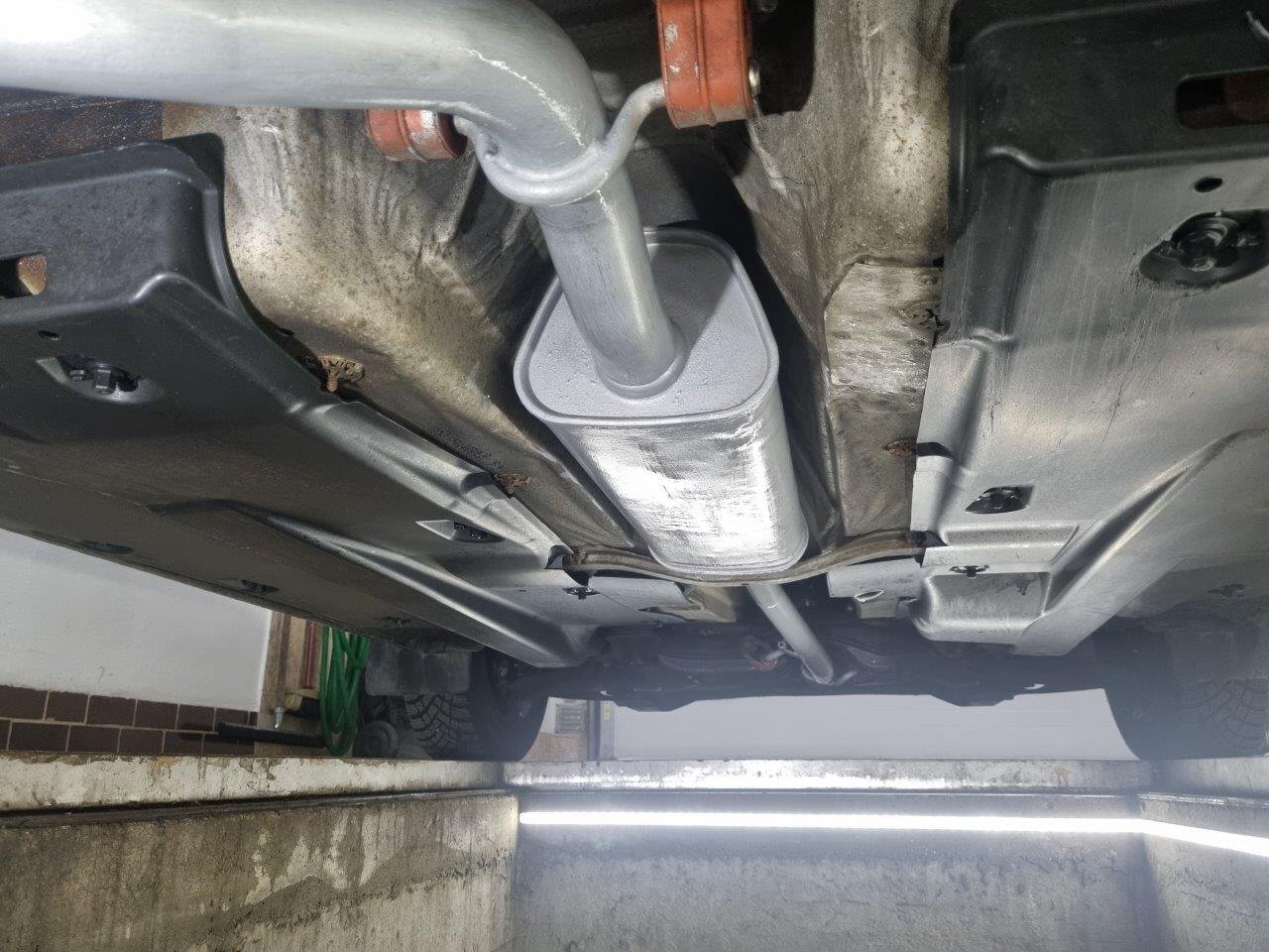

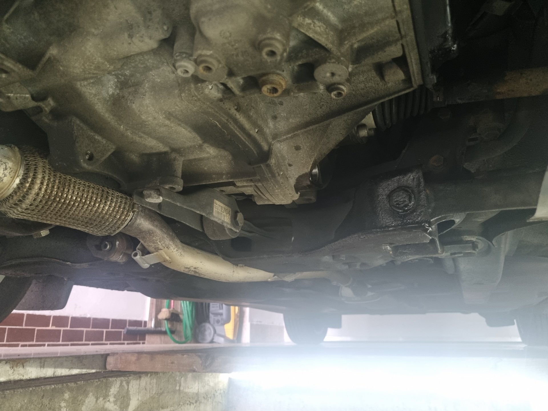

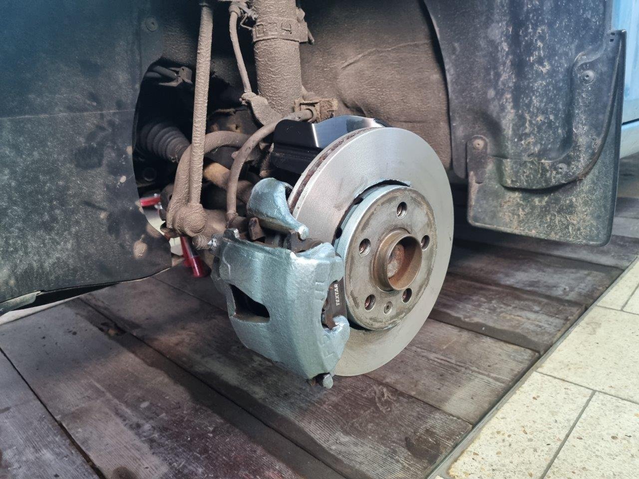

Chystal jsem si auto na STK, takže jsem udělal údržbu brzd (lehké soustružení kotoučů), srovnání desek, vyčištění všeho + trochu barvičkování, nová brzová kapalina a výměna štítů za nové. Původní byly už dost uhnité. No a pak jsem trochu obrousil celý výfuk a odřeniny na podvozku a tošku to ponatíral,Photos-001 (2).zip aby byl zase na chvilku klid. Dále pak auto dostalo nové všechny silenbloky na přední nápravě včetně horního uložení + geometrii, ať je zase tichoučko a klid na nerovnostech. Myslím, že STK bude zase bez ztráty kytičky 😀.

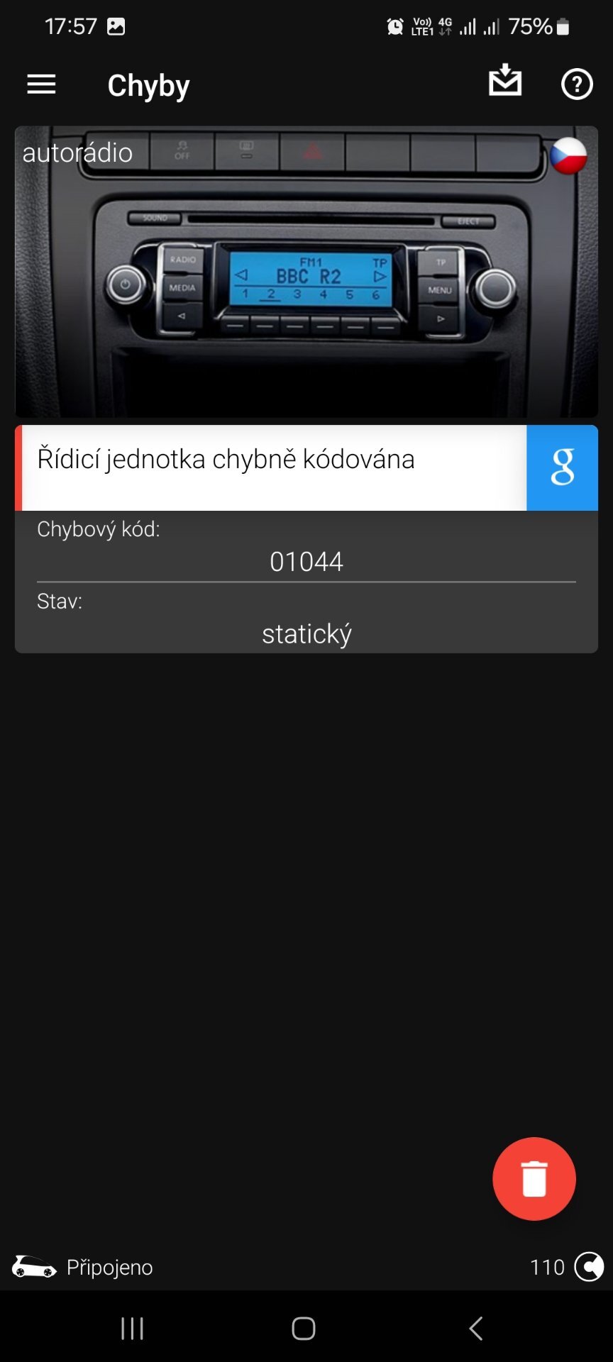

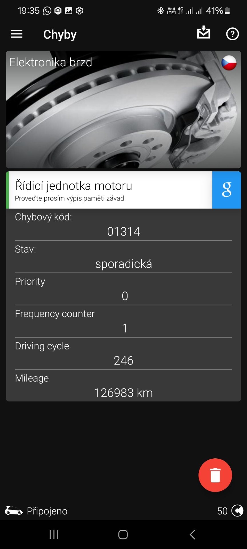

No a včera jsem ještě kontroloval OBD11 stav auta a vyběhla mi tato hláška u rádia - viz foto:
Rádio ale normálně hraje, smazat ta chyba nejde. Jak udělat reset nebo nakódovat původní data ?
Do rádia jsem zasahoval jen jednou a to doděláváním zadních reproduktorů, ale nic jsem tehdy nekódoval. Zapojil jsem kabely dle schématu a hned repráky hrály. Jedná se o rádio Swing a Roomster 1,2TSi m.r.2012.

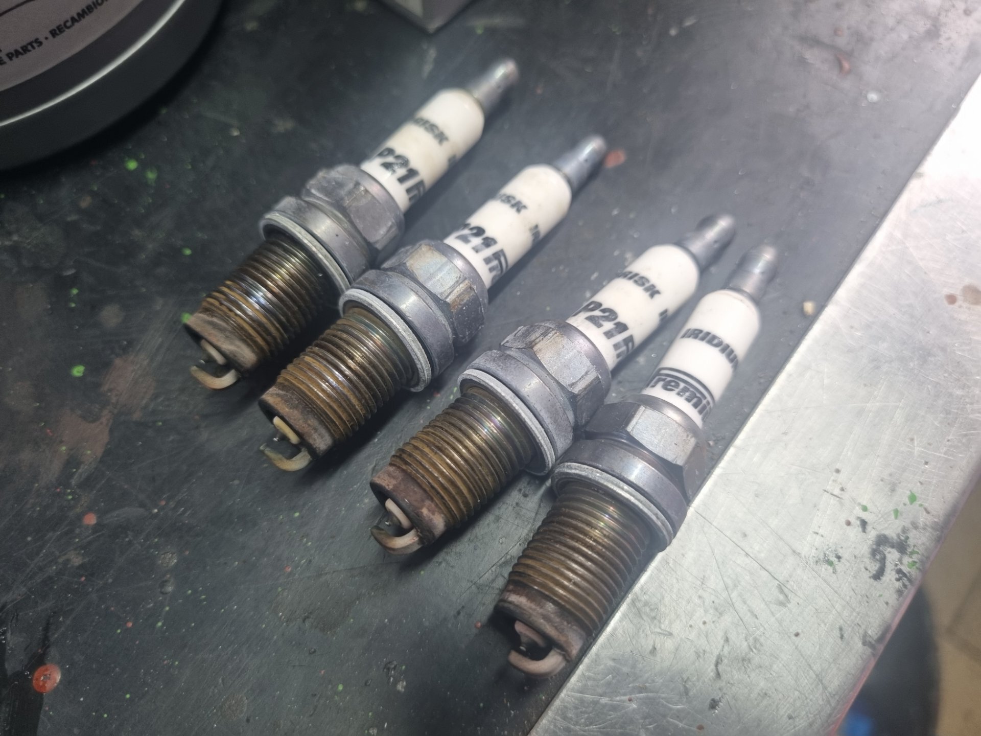

Včera jsem dělal servis při 120 tis.Km. Takže klasika všechny filtry, motorový olej, svíčky a dělal jsem i převodový olej. Auto slouží stále velmi dobře, tak snad tomu bude i nadále!20240607_180712.thumb.jpg.c522a36a6963c21fe01e281e8c4a7186.jpg20240607_180747.thumb.jpg.28e42fc17610947717c7bd5708ed931a.jpg20240607_180821.thumb.jpg.5fcd31df424f7cead8abdcb453bc3785.jpg20240607_180856.thumb.jpg.a27461a99726a99667bef1453bb63e52.jpg
Kolik měly svíčky najeto?
  • Autor
Svíčky měním co 60 tisíc. Fungovaly stále dobře.

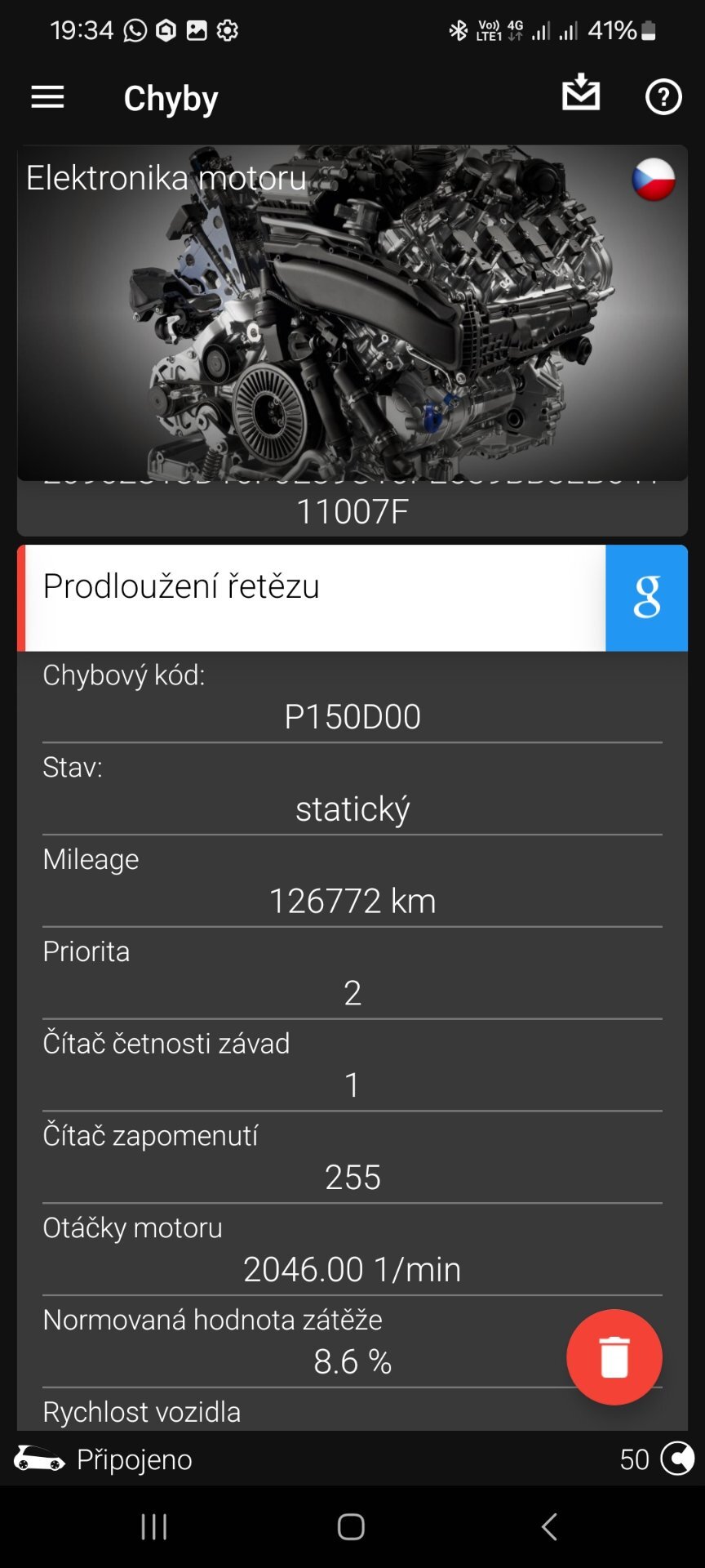

Tak po delší době první zaváhání.  Auto nevyhlásilo žádnou chybu na palubáku, ale je citelný pokles výkonu. Po napojení na diagnostiku se ale chyby ukázaly. Zkusil jsem rozebrat a rozhýbat zatuhlou regulaci turba. Snad to bylo ono.

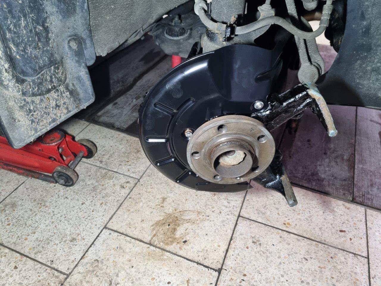

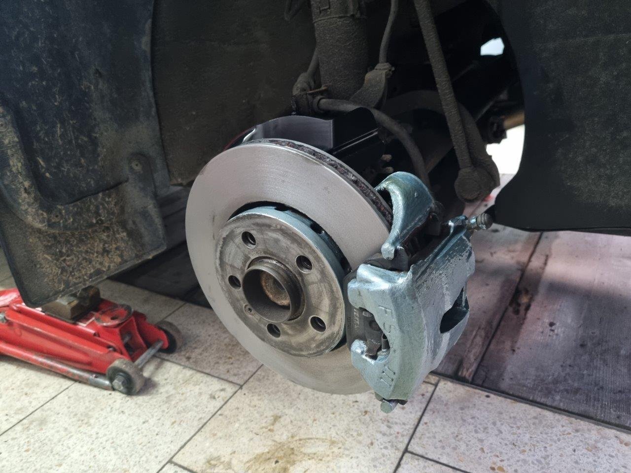

Protože jsem dal brzdám trošku více zabrat než bylo asi zdrávo, tak začaly kopat do pedálů. No soustružit už je nemělo smysl, takže jsem proměřil házivost nábojů, zkontroloval vůle na nápravě (vše OK) a dal brzdy nové. Opět padla volba na sadu od firmy Textar. Zajetí OK a zase je klid. Škoda, že se zde tak šetřilo a jsou tu tak malé brzdy 256mm. Kdyby tu byly aspoň 280mm, bylo by to o něčem jiném..... Ale na normální jízdu to stačí. Alpy bych s tím ale sjíždět moc nechtěl.
Větší verze brzdičů FSIII trpí naprosto stejným problémem a ve výsledku toho příliš neřeší – velmi snadno se přehřejí a kotouče se zvlní. Jediné spolehlivé řešení je použít brzdy z vyšší třídy, které nejsou konstrukčně závislé přímo na kotoučích. Problém u FSIII spočívá v tom, že se v podstatě opírají primárně o kotouče, a u starších vozů je tak velmi snadné je přehřát, protože už postrádají pohyblivost a odolnost, jakou měly jako nové z výroby.
Upraveno od LosDavos
  • Autor
Jo, tak s tímto souhlasím. Na Octavii 1 jsem předělával brzdy z D280x25mm FSIII na brzdy D288x25. Bylo to super a fungovaly a fungují skvěle dodnes a už je to tak 10 let. Že bych to udělal i na manželčině Roomstříku ? 🥰
