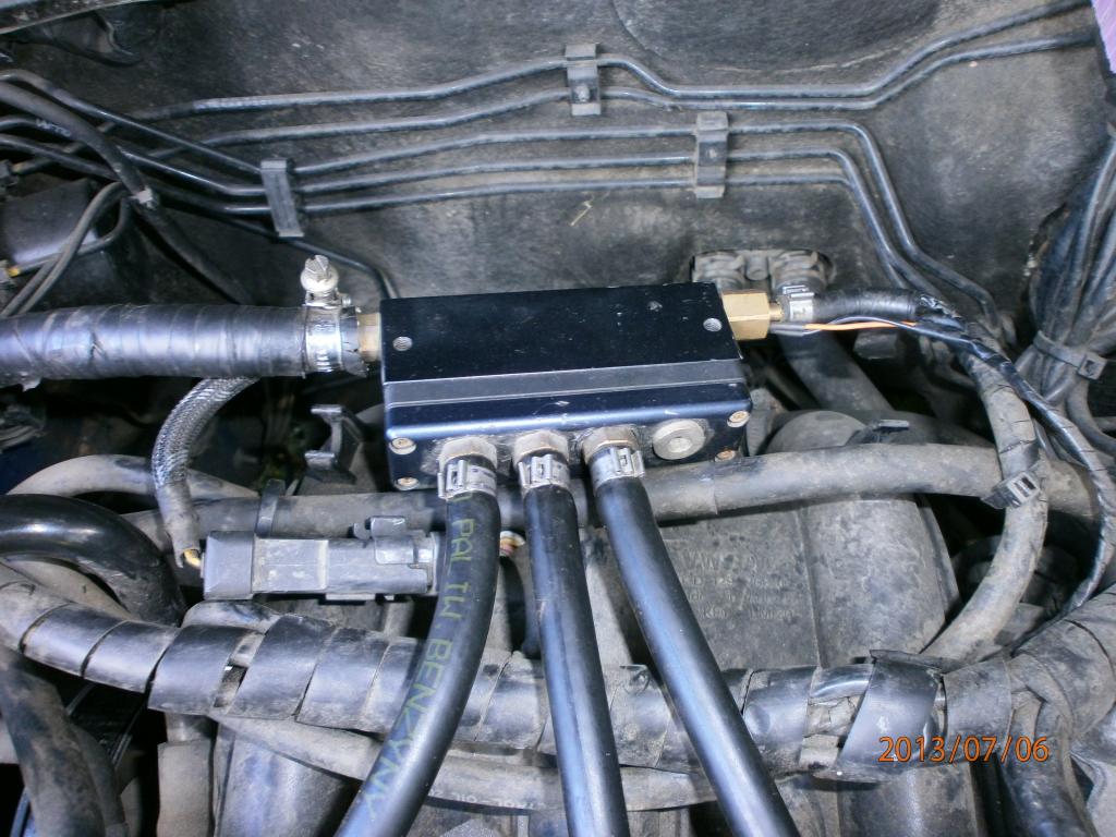

Ahoj chlapi, chci se zeptat jestli jdou vyměnit tyto vstřiky za nějaké jiné, levnější, plynař mi říkal že mě to bude stát 7500kč, tak hledám levnější variantu. Co vím tak jsou to vstřiky matrix. Jinak vag mi hlásí chybu 16687 vynechávání 3 válce, bohužel auto mi lehce poškubává i na volnoběh na benál, jinak jede na benál dobře. Měl jsem dole benzínový vstřiky a všiml jsem si, že na jednom je poškozený okroužek, už bych ho vyměnil ale nevím kde ho sehnat, díky všem za pomoc.

tlaky jsem nechal měřit ještě před návštěvou toho plynaře, mechoš mi řekl že tlaky měřil a jsou v pořádku, jenže já jsem u toho nebyl tak to nemůžu říct na stopro, před tím jsem objezdil snad všechny mechoše kolem ale nikdo ty tlaky nechtěl změřit hned a přede mnou, vždycky řekli že to mám ráno přistavit a oni se na to podívají, to mě sere...
to je blbé, spoléhat se na to že řekl, že je to dobré ... ono pro každého může být dobrá hodnota jiná. Takže asi vyměnit ty O-kroužky a pak se uvidí. Píše to nějakou chybu?
Tak mi to nedalo a zajel jsem se na ten o-kroužek zeptat do kobliha car- neměli, v kelly -neměli, tak jsem zajel do škodovky porsche olomouc a tam měli za 94kč, přijde mi to moc ale dneska už se radši ničemu nedivím, zavřel jsem oči a vzal jsem ho, hned jsem ho vyměnil, na benzín na volnoběh se mi zdá že je to lepší ale pořád né stoprocentní, po přepnutí na plyn to kupodivu jelo a nevyskočila okamžitě diagnostika což se předtím hned stalo, na volnoběh se to ale pořád třepe kol100
Jo a ta chyba vyzkočila vždy jen na plyn a je to 16687 válec 3 vynechávání zážehu
