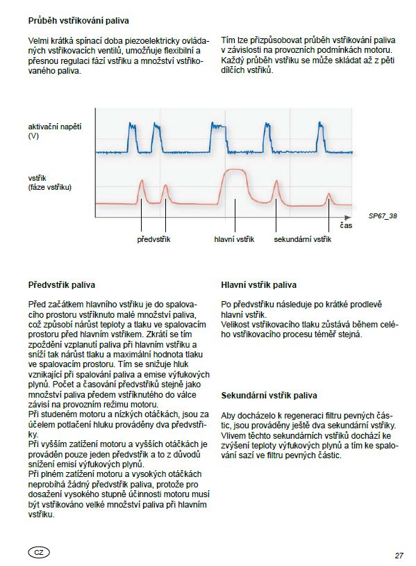

Turbo nic nerozviri. Opravdu zalezi na velikosti kapek a jak dokonale se spali. Cim vetsi kapka, tim rychleji se spali (uvolni energii) a taky neshori dokonale. Rozvireni a "dokonale" rozprostreni kapek ve valci zajistuji vstriky. Proto potrebuji vysoky tlak - aby kapka doletla tam kam ma a prosla tim pidi vstrikem, kterej z kapky udela mikro kapky. Nafta se vstrikuje tesne pred detonaci (vzduch uz je stlaceny), nema se co virit. No vlastne stejne to je i u benzinu. Samozrejme valec naftu a vzduch (zde uz se rika smes) jeste trochu primackne a tim to bouchne (zahreje se). Tady je rozdil od benzinu, to uz se nic neprimackne, ale svicka hodi jiskru.
Tvorbu směsi u vznětového motoru určuje hlavně víření vzduchu ve spalovacím prostoru (což ovšem nedělá vstřik, ale tvar spalovacího prostoru, tedy lépe řečeno tvar dna pístu a vhodný tvar sacího kanálu) a vstřikovací tlak. Navíc, u modernějších motorů je vstřiků během jedné pracovní doby několik.
Pardon, to mělo být "turbo efekt" v souvislosti s touto tvojí větou: "Rotacka je mela siroke, tim z nej litaly velke kapky a tyto velke kapky rapidne horely = znamy turbo efekt..." , což je to stejné. Ostatní tady neplodí romány o něčem, o čem příliš nevědí (viz např. přímovstřik).
Pawoucku, vis jak vznika turboefekt? A napadlo te, ze to ovlivnuje prave horeni smesi? Evidentne ne. Vyfukove plyny vznikaji z horeni paliva a to roztaci turbo. Ale komu neni rady...
Ok, tak to je jiz detailni popis praxe, ale tvrdit ze to dela turbo. Jakmile se foukne vzduch do valce a krapet stlaci, taj uz se neviri. To nejde. Musi tam byt podpora valce (tvaru pistu), to jsem uz nerozepisoval. To ze je vic vstriku jsem nevedel. Nesvedcilo by to nekvalitnimu palivu (klepani), ale je mozne ze se tyhle vstriky pote nekonaji a proto klesa vykon. Je to logicke.

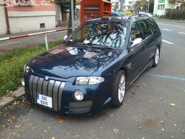

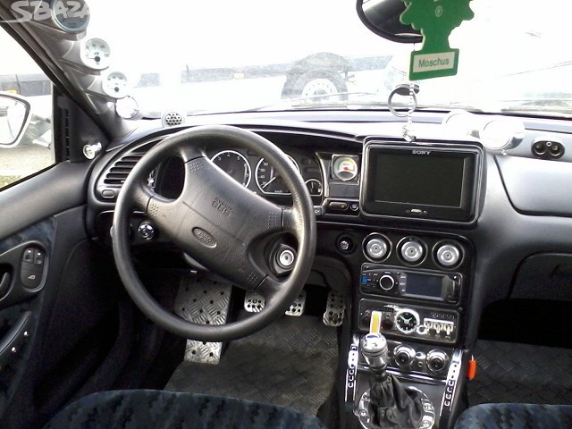

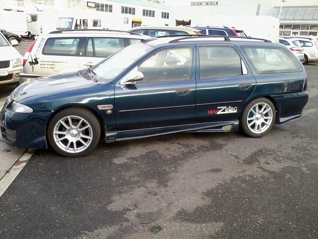

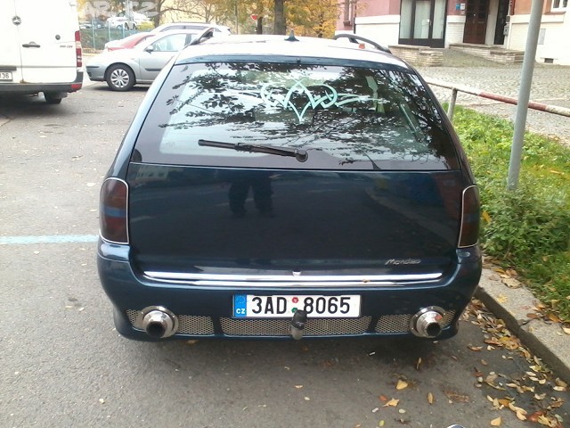

to je PORNO. 10952407_789692467792236_887047166303668

Radiusi, fakt pletes paty pres devaty...
:kol-65: To je přísný
pawouku ty rka sou hezčí :D
Kokta - ale ne o moc :-P
Kokto: porno, ale pro buziky. :D
