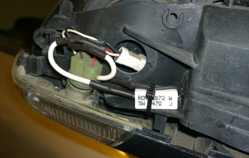

jindra999 Vloženo 18. Listopad 2015 Vloženo 18. Listopad 2015 (editace) Nechal nebo nedal? Umět to sám, tak proč ne, ale platit několik stovek a jezdit někam daleko, se přece nevyplatí. Já k parkovačkám použiju ty odpory od Philipsu, mají masivní chladič a věřím, že to bude OK. Co dělá problém jsou ty mrňavé SMD odpůrky přímo na canbus LED, ty šíleně žhaví. A v Číně dělají 4000 K, http://www.aliexpress.com/wholesale?catId=0&initiative_id=SB_20151118142519&SearchText=w5w+t10+led+4000k jenže to mají jen v popisu, realita je jinde. Viděl jsem ny YT video, kde srovnávají asi 4-5 žárovek z různých zdrojů, různých cenovek, všechny označené 4000 K a svítí každá jinak, od nažloutlé po modrou. Osram a Philips se mi zamlouvají kvůli barvě, ale hlavně ta udávaná životnost je luxusní. Pokud to bude pravda, uvidíme. Dnes jsem koupil ty odpory: http://www.gme.cz/rd-47r-5w-5-p114-033 Tak je o víkendu dám do zrcátek. ---------------- Tak odpory nainstalovány, závadu už to v diagnostice nehlásí a taky LED neblikají při otevření dveří. Odpory pěkně topí, tak místo přilepení oboustrannou páskou jsem radši vyvrtal dírku do plastu zrcátka a připevnil stahovacím páskem. Editováno: 21. Listopad 2015, autor: jindra999 Citovat
