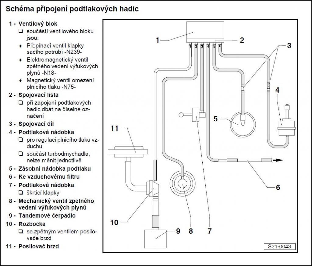

Matesbedna Vloženo 23. Říjen 2013 Sdílet Vloženo 23. Říjen 2013 Zdravim nema tu nekdo schema jak maji byt napojeny hadicky od podtlaku? Na fabii rs 96 kw.. dekuji Citovat Odkaz ke komentáři Sdílet na ostatní stránky More sharing options...
libero Vloženo 23. Říjen 2013 Sdílet Vloženo 23. Říjen 2013 MR,kód motora? Citovat Odkaz ke komentáři Sdílet na ostatní stránky More sharing options...
Matesbedna Vloženo 23. Říjen 2013 Autor Sdílet Vloženo 23. Říjen 2013 ASZ?? nebo jak to je.. Citovat Odkaz ke komentáři Sdílet na ostatní stránky More sharing options...
libero Vloženo 23. Říjen 2013 Sdílet Vloženo 23. Říjen 2013 môže byť? Citovat Odkaz ke komentáři Sdílet na ostatní stránky More sharing options...
Matesbedna Vloženo 23. Říjen 2013 Autor Sdílet Vloženo 23. Říjen 2013 Dekuji :-) Citovat Odkaz ke komentáři Sdílet na ostatní stránky More sharing options...
Matesbedna Vloženo 29. Říjen 2013 Autor Sdílet Vloženo 29. Říjen 2013 Nemáte to nekdo podrobněji?? Citovat Odkaz ke komentáři Sdílet na ostatní stránky More sharing options...
libero Vloženo 29. Říjen 2013 Sdílet Vloženo 29. Říjen 2013 podrobne ako,myslíš s popisom tých vecí? Citovat Odkaz ke komentáři Sdílet na ostatní stránky More sharing options...
Pawouk Vloženo 29. Říjen 2013 Sdílet Vloženo 29. Říjen 2013 Tady to máš: Citovat Odkaz ke komentáři Sdílet na ostatní stránky More sharing options...
Matesbedna Vloženo 30. Říjen 2013 Autor Sdílet Vloženo 30. Říjen 2013 děkuji uz jsem to zvladl,auto jede a uz ma i normalní spotřebu.. proste co si neudelate sami to nemate..kvuli blbečkovi v servisu jsem utratil strašné peníze! Citovat Odkaz ke komentáři Sdílet na ostatní stránky More sharing options...
Trautenberk Vloženo 31. Říjen 2013 Sdílet Vloženo 31. Říjen 2013 A co s tím teda bylo? Citovat Odkaz ke komentáři Sdílet na ostatní stránky More sharing options...
Matesbedna Vloženo 31. Říjen 2013 Autor Sdílet Vloženo 31. Říjen 2013 blbeček zapojil hadičku co vede k filtru do slepeho mista tím padem zrusil obvod podtlaku a nefungovalo to Citovat Odkaz ke komentáři Sdílet na ostatní stránky More sharing options...
Trautenberk Vloženo 31. Říjen 2013 Sdílet Vloženo 31. Říjen 2013 Tak stane se, aspoň ze to je tak a nestojí to další peníze :-) Citovat Odkaz ke komentáři Sdílet na ostatní stránky More sharing options...
