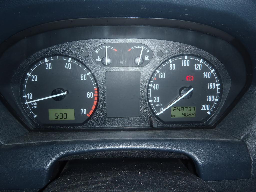

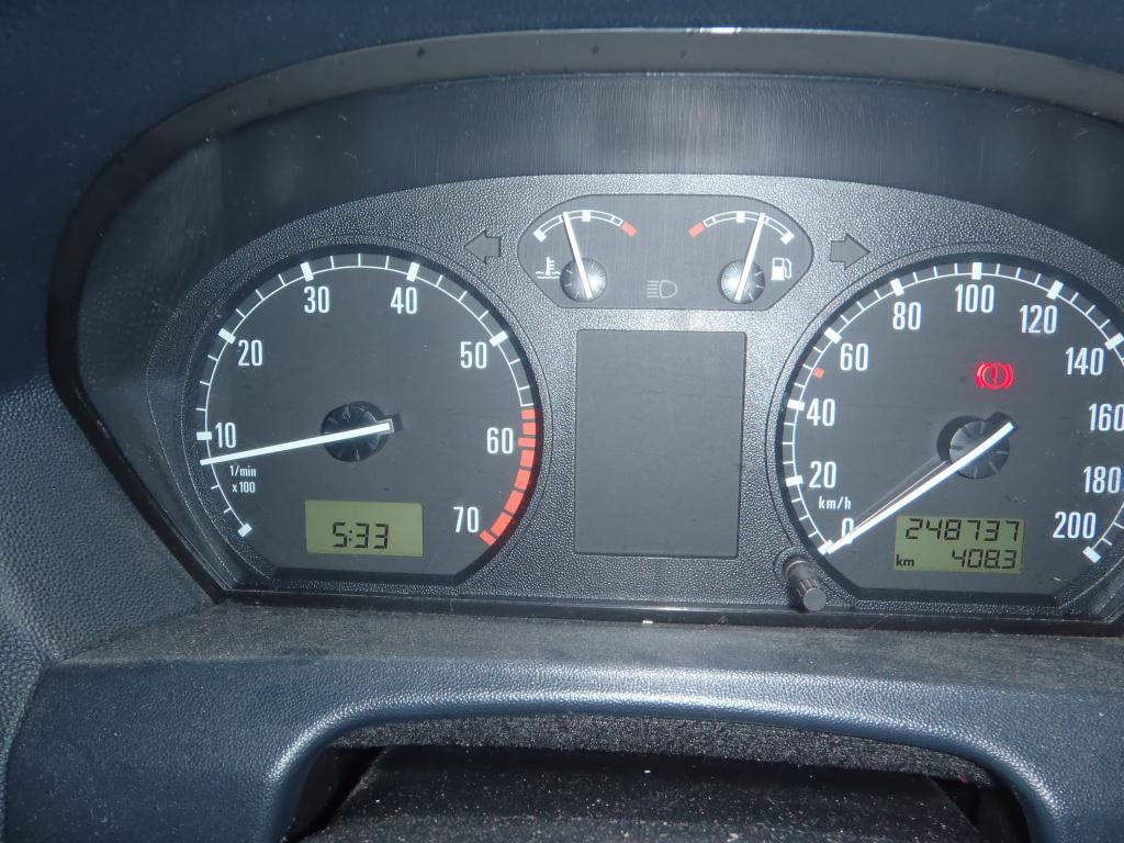

Tak Grumjo, 0 stup.  Celsia, 05:20 start, 05:38 provozní teplota.  :kol-14: a teĎ si jdu zase lehnout. :kol-147:  :kol-19:

Mám asi trochu jinou graf. úpravu přístrojovky, ale dnes při jízdě jsem se mrkl na ručičku a byla ve svislé poloze a zleva vykukovala indikace 90C asi o půl milimetru
