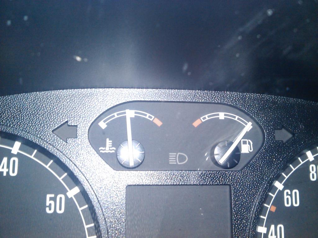

  2. Díky ti moc už předem, ale dneska se na to vykašli, hodina chladnutí je málom, to by se nedalo porovnat :-) Nech to třeba na zítra nebo až si vzpomeneš, ale ať je to opravdu studený, nejlíp přes noc jako ten můj. A ještě si zkus zapamatovat venkovní teplotu. A přikládám fotku jak vypadá podle budíku můj zahřátý motor. Že já vůl jsem si toho milimetru nevšimnul než jsem to koupil..
