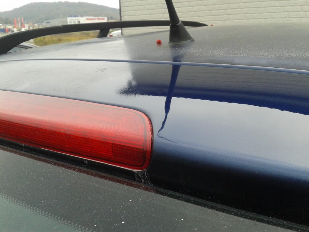

Update: nove svetla + tretie brzdove
Pridam aj fotky niektorych veci ktore sa mi nepodarili vycistit a su stale cierne, neviem ako na to tak mozno nejaky lakernik poradi nejaky postup.

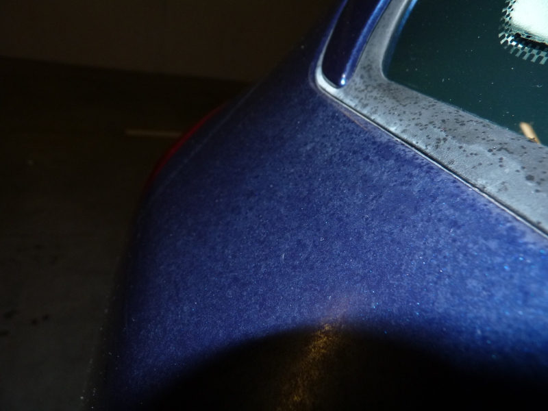

Takze maly update. Auto od poziaru najazdilo cca 13tisic km (celkovy stav 302000). Motoricky a elektronika vsetko ok.
Co vsak neni ok je lak. Po case mi zmatnel. V dosledku vysokej teploty sa pravdepodobne najvrchnejsia vrstva rozleptala.
Prikladam foto po dokladnom umyti auta - auto je cele matne

Brusne pasty nepomohli. Takze sa vyskusalo mokre smirglovanie a nasledne lestenie. Výsledok je viac ako dobry. Pod urcitym uhlom je sice vidiet ze lak je rozleptany ale to nevadi. Na jar sa ide smirglovat a lestit takmer cele auto. Niektore casti sa budu striekat, ci uz kvôli poziaru alebo kvôli tukancom na karoserii.
Prikladam foto po smirglovani, rozlesteni a voskovani. - sam som zvedavy ako ten kusok karoserie bude vyzerat po cca 2 mesiacoch.
