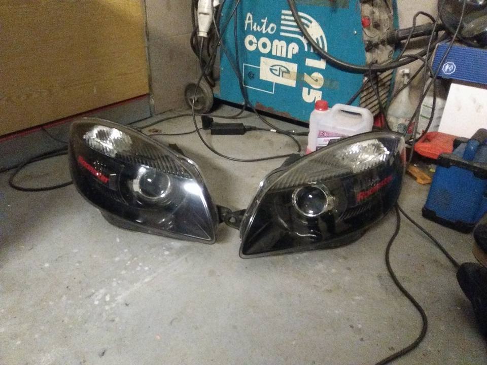

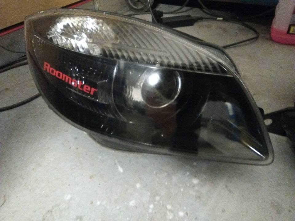

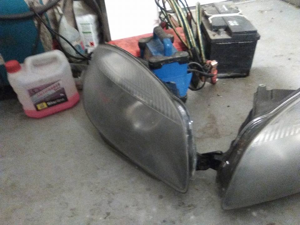

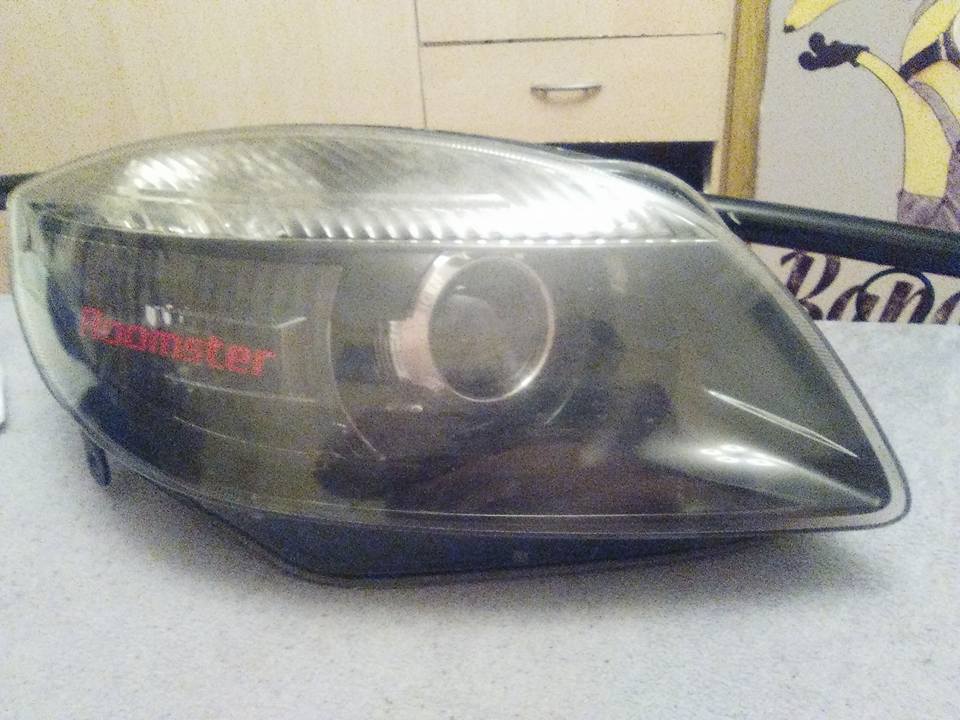

sekyji Vloženo 22. Říjen 2015 Autor Vloženo 22. Říjen 2015 tááák světla verze 4 hotové je to poslední verze nic lepšího uz tam snad dat nejde :-) 1 Citovat

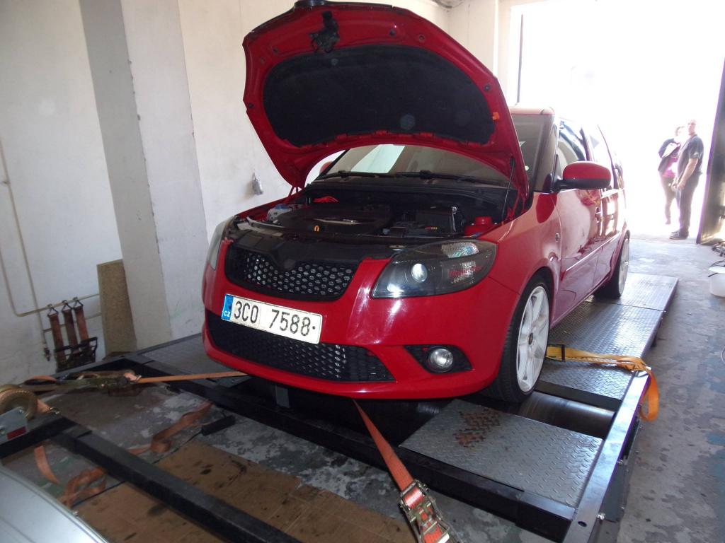

sekyji Vloženo 26. Říjen 2015 Autor Vloženo 26. Říjen 2015 Taaak, no co bych asi tak řekl :-) když se to sere tak se to sere :-) V sobotu jsme ladily a včera jsem začal připravovat zimáky:-) Barvu si můžete tipnout :-) No zpět k sobotě a lazení:-) Přijedu na brzdu zakurtnujem , vše ok , naladí se první soft :-) 116Kw , i pán říkal to je hrozne málo :-D a sel přidat, druhý soft , 122kw , říkám stále šeredně málo, tak zase přidal a 130kw , říkám hezký ale chtělo by to víc a pan ladič říká ,to je divný mělo by tam bejt víc, tak jsme začli koumat graf a zjistily ze to má malý spodek , tak pan vzal meřák a šli jsme meřit podtlaky, 1. podtlak pro ovládání turba , v pořádku, jako druhej jsme vzali podtlak hlavní a ejhle nic :-D tak jsme začli koumat a hledat proč a ejhle mam praskle kolinko co vede z podtlakovky do posilovače,no a co s tim v sobotu ve tri udeláte???to vám reknu uplne presne nic !!!takze pojedu na doladení ale pan uplne v pohode říkal stane se :-) Citovat
sekyji Vloženo 26. Říjen 2015 Autor Vloženo 26. Říjen 2015 čekám tak min 140kw a max 150 kw :-) Citovat

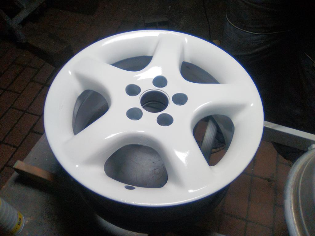

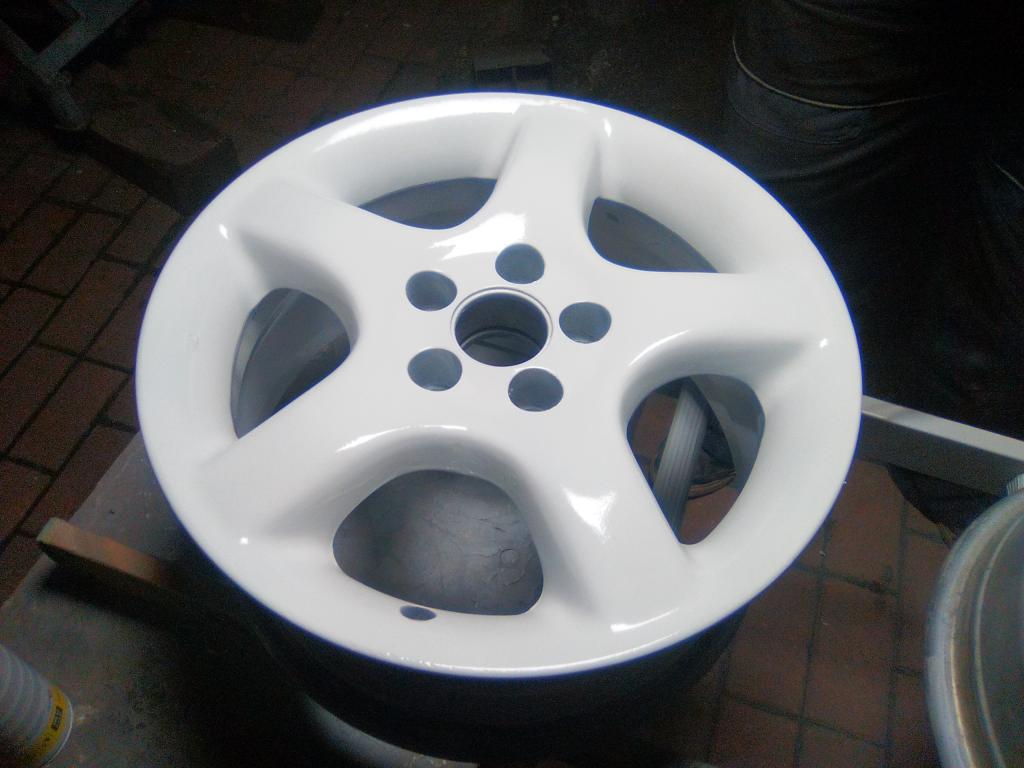

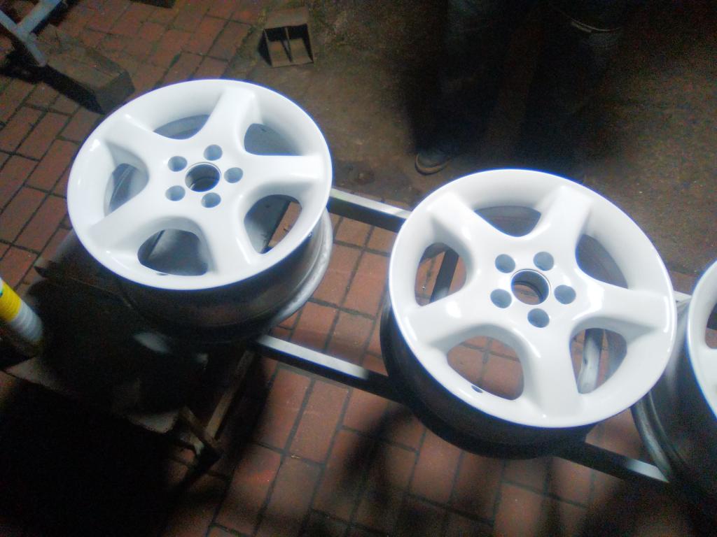

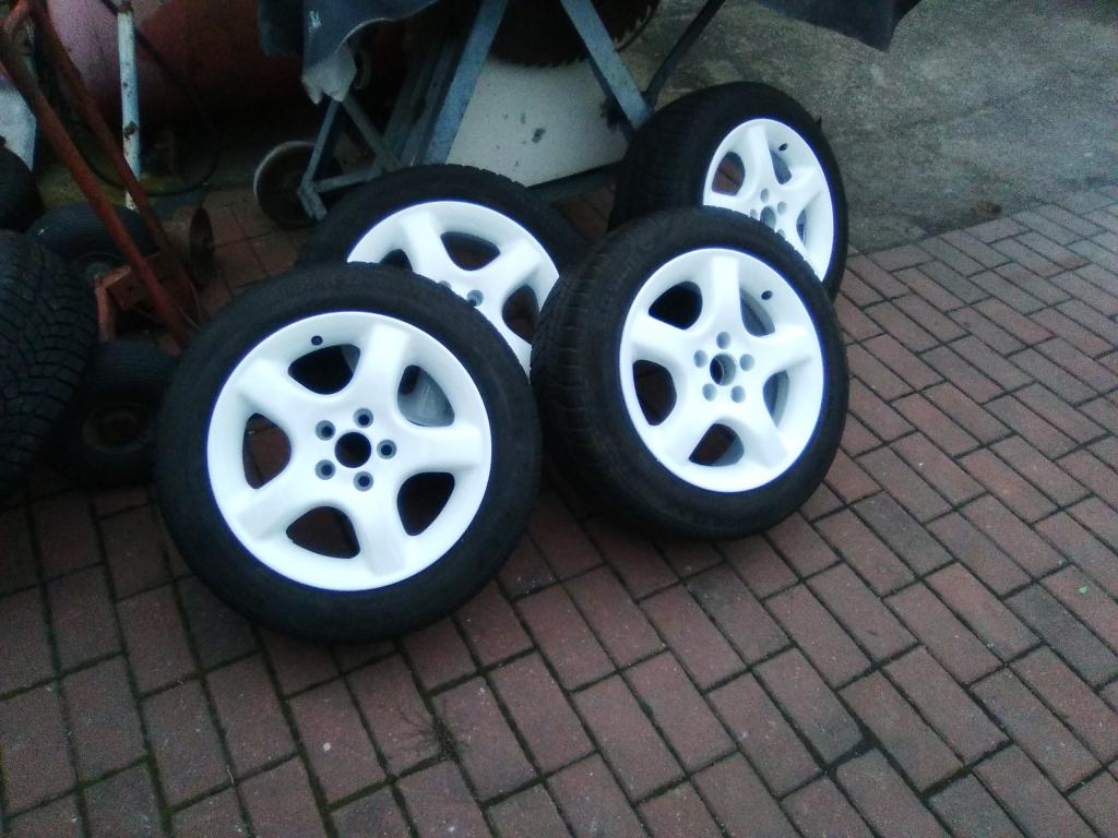

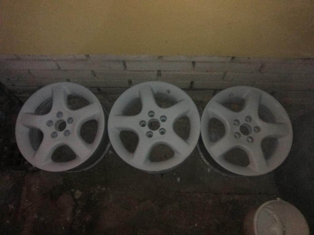

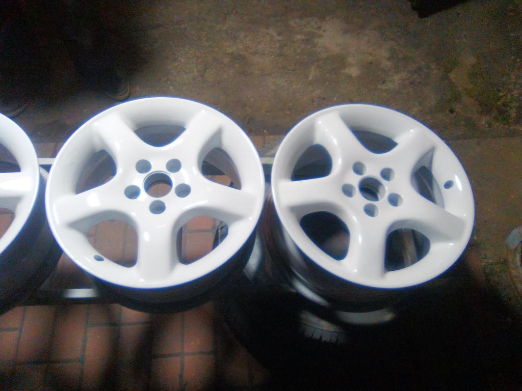

sekyji Vloženo 26. Říjen 2015 Autor Vloženo 26. Říjen 2015 takhle zatím vypadají zimáky odrbaný byly az na hliník a ted plnic a pak lak:-) Citovat
sekyji Vloženo 26. Říjen 2015 Autor Vloženo 26. Říjen 2015 Jestli to tak vypadá tak zdání klame jinak jsou to 15ky na zimu ideal :-) hlavne cena gum :-) Citovat
JayBee1 Vloženo 26. Říjen 2015 Vloženo 26. Říjen 2015 Přišlo mi to spíš kvůli šířce, ale asi klame perspektiva. O té ceně mi povídej, solidní zimáky 205/45 R16 s ochranou ráfku do 10 tis. jsou celkem sci-fi. Jestli bude zima se sněhem, tak 195/55 R15 ideál budou. Jestli ale bude podobná té loňské... Obzvlášť až budeš mít těch 200 kobyl, tak budou 195/55 zoufale žiletkózní! Citovat

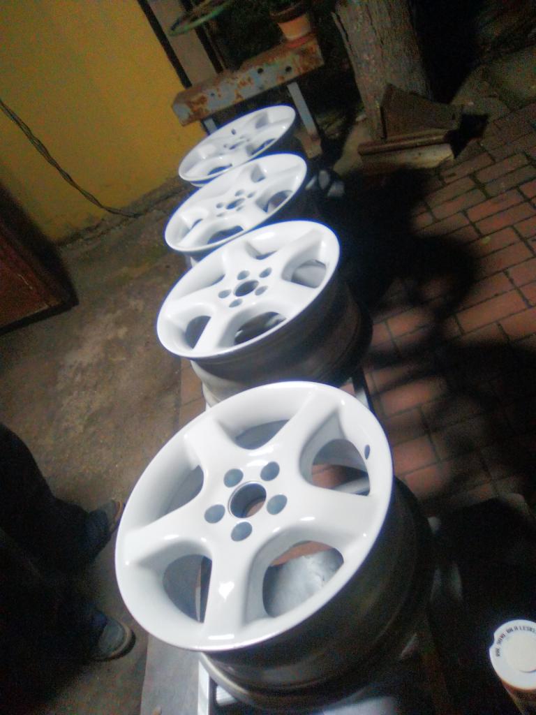

sekyji Vloženo 27. Říjen 2015 Autor Vloženo 27. Říjen 2015 ja myslím ze i s 200 koébylama bude 195/55 15 stacit zalezí jak je vyuzijes musíš samozdrejme s rozumem . Jinak tramtadadá :-D PS: Improvizovaná lakovna :-D Citovat

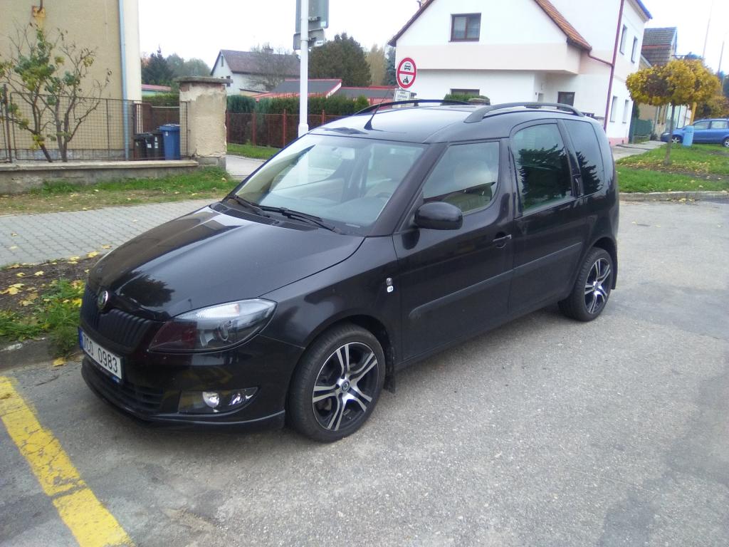

sekyji Vloženo 29. Říjen 2015 Autor Vloženo 29. Říjen 2015 Včera návštěva u kolegy pro nejaký díly :-) a jinak mam obuto dnes prezouvám na zimáky :-) 2 Citovat
