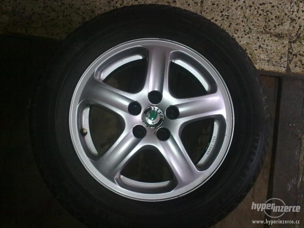

Máte někdo na Rapidu úspěšně nasazená 15" originální litá kola z Octavie I?
Myslím třeba kola Triton: 5x100 6Jx15 H2 ET38.
(16" kola z Octavie mají jinou šířku)
Našel jsem tu jen zmínku o plechových discích z O1. Což mě překvapuje, protože podle papírových rozměrů by to mělo sedět a připadají mi i ta stará litá kola hezčí a lepší než nové plecháče nebo neznačkové elektrony. Dají se koupit i levněji, jsou jich plné bazary...
Rozměry sedí, ale protože jsem se s tím nikde nesetkal, kladu si otázku, jestli v tom není jiný problém. Napadá mě třeba:
- zavazející brzdový kotouč nebo třmen vzhledem k vnitřním tvarům disků Škoda
- nemožnost nasadit správné gumy (jestli třeba mohu jakékoliv pneumatiky 185/60 nasadit na disk s okrajem typu H2="dvojitý hrb proti vyzutí pneu")
Octavia má samozřejmě jiný rozměr pneu (vetší profil), ale u disků nevidím problém.

Tak jsem nakoupil sadu starších Triton 15" z O1:
http://www.skodaoriginal.cz/skoda/eshop/29-1-SKODA-Octavia-I/0/5/13441-Kolo-z-lehke-slitiny-Triton-Octavia-I
Dneska jsem to zkusil nasadit. Vyšlo to, ale o fous! Kolo samozřejmě pasuje dobře, ale mám 77kW, tedy kotoučové brzdy vzadu a - co jsem před koupí kol ještě nevěděl - také větší kotouče vpředu (288mm). Na tom disku je na vnitřní straně nalepené asi 1mm tlusté závaží. Mezi závažím a brzdovým třmenem zbývají maximálně 2mm. Doufám, že to nebude dělat ostudu, třeba až se tam nalepí bordel.
Závěr:
Kola z O1 použít lze, ale kdo má 77 kW, měl by si ověřit, že nebude problém s vnitřním tvarem disku - není tam skoro žádná rezerva.

Kola Triton 15" z Octavie I jsou na Rapidu 1,2 TSI 77 kW (= přední brzdové kotouče 288mm), moje obavy byly zbytečné.
Vypadá to, myslím, docela slušně (proti plecháčům nebo hodně levným neznačkovým elektronům). Tak se jen divím, proč jsem to ještě za celou loňskou zimu na ulici neviděl? Z toho plynula moje nejistota...
