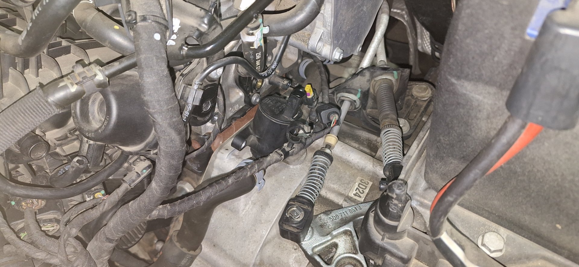

Zdravim. Spravny nazov pre ventil N82 by bol blokovaci ventil kurenia. Mal som rovnaku chybu na VCDS. Ventil je tam kvoli emisiam, teda je zatvoreny aby sa motor skor zohrial (nepúšťa chlad. kvapalinu do radiatora kurenia) . Bohuzial povodny ventil po 10 tich rokoch sa pridrel. Nastastie ostal v otvorenej polohe, nakolko prepustal chladiacu kvapalinu cez pomocne elektricke cerpadlo do radiatora kurenia a zaroven cez turbo (chladenie turba po vypnuti motora). Pre spravne chladenie turba som dnes ventil N82 vymenil. Na VCDS po skusobnej jazde vsetko v poriadku. Da sa vymenit aj doma, len potrebujete svorky na stiahnutie hadic na vodu.
