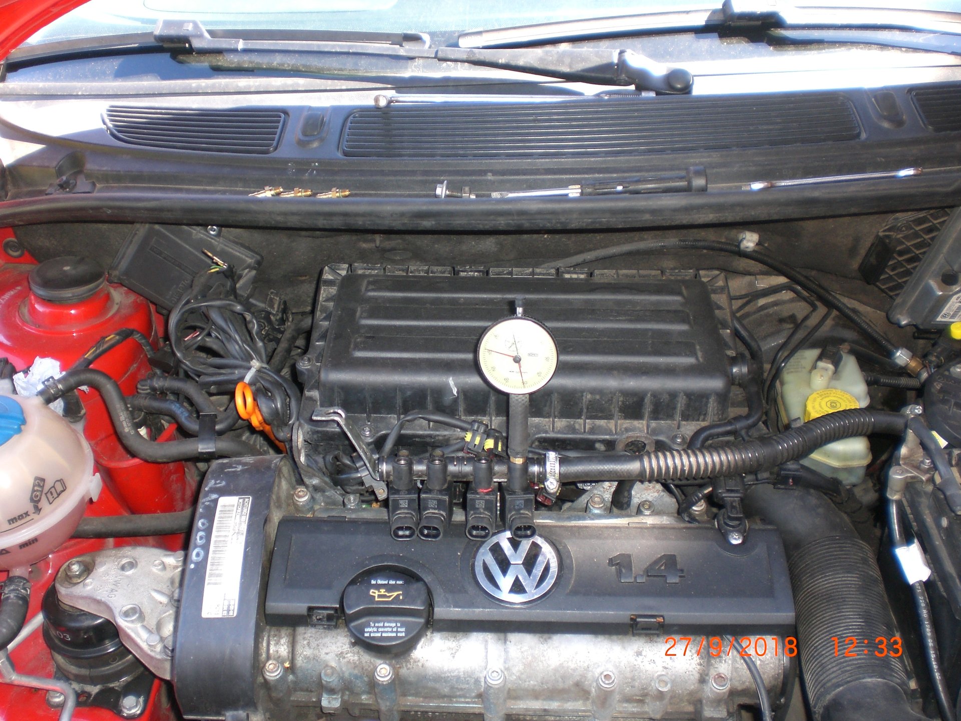

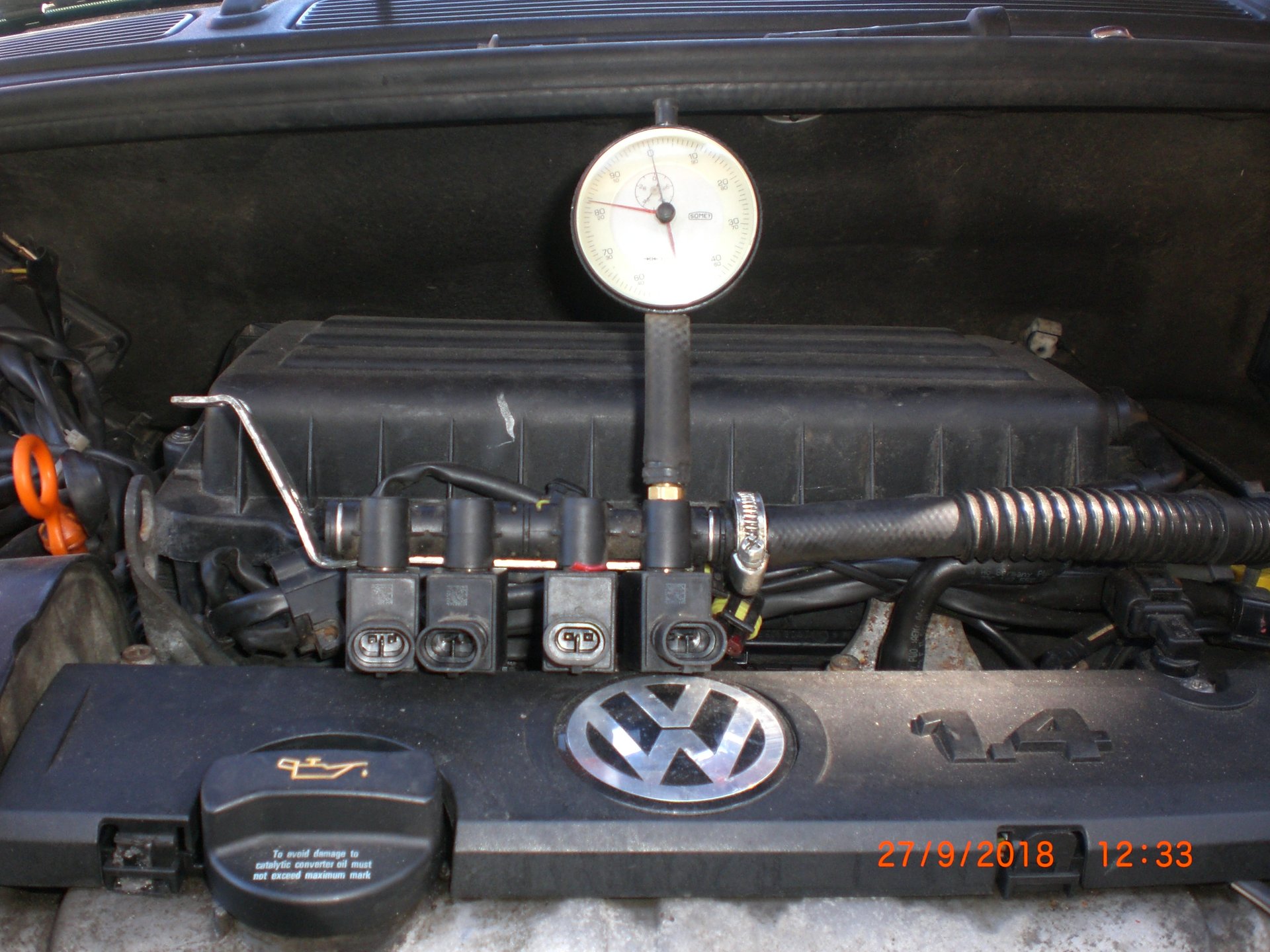

Mal by som zaujem o vtreky Lovato smart 3,2L prezyvane lovato kocka. Stači bez cievky jedna sa mi o jadro kde je piestik može byť hlučne či vybehane.
Prikladam foto ako vypadaju.
