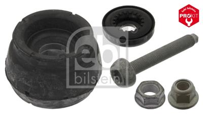

Aha, ja uz to asi chapu - to co ja vidim nad kloboukem, tak je pouze konec tlumice respektive pistnice a jeste nekde v tom klobouku je klasicke ulozeni tlumice viz 481411000.pngdil cislo 4 a ten je pravdepodobne v haji a dotyka se toho klobouku a proto me to popraskalo? A jak se k tomu dostanu? Mel jsem driv jine auto, kde jsem si menil sam komplet tlumic vc. ulozeni, ale tohle horni ulozeni melo tri uchyty primo v klobouku tzn. povolil jsem 3 matky v motorovem prostoru na klobouku a tim jsem v podstate oddelal tlumic z karoserie, ale tady vidim jen tu jednu matku na konci tlumice, tudiz jak se dostanu k tomu ulozeni? Takze ten popraskany lak, tmel neni zadny problem? Nemusim se bat?

Aha, tak mozna jsem ted trochu za hlupaka, patral jsem po netu zjistil jsem, ze se v roce 2009 u roomstera menil typ horniho ulozeni, respektive do roku 2009 je horni ulozeni tohoto typu 0032802413.jpg - coz jestli dobre chapu tak prave zde by byly 3 diry v klobouku na upevneni toho ulozeni? Je to tak? A od roku 2010 je horni ulozeni tohoto typu 37878_1.jpg- coz mam asi ja, protoze mam jen tu stredovou matku... Je to mozne? Nebo prave az ted jsem za hlupaka!? :D:D No nicmene jak se tohle meni a jak je to tam vubec pridelane? Vubec tomu ted nerozumim :) Dekuji
Mam 11/2009

Uz jsem si to dohledal taky, pro me plati tento obrazek 608411010.png coz sedi, takze ten ted jen 2 otazky. 1) jak dostat dil cislo 4 ven - jedina moznost tlumic dolu, nejaky navod, nedelal to nekdo? Prosim a za 2) zda toto ulozeni muze mit za vliv ten poprasky lak, tmel... ?
pravděpodobně to nesouvisí. Je to poměrně masivní čát, nějaké "klepání" v uložení ji nemůže rozhodit. Leda, že by byl jeden nebo více svárů utržených.
Pokud chces vyměnit horní uložení (4) a axiální ložisko (2). Tak jsou dvě možnosti. Buď vyndáš celý tlumič i s těhlicí nebo povolíš šroub a matici (10 a 11), úchyt těhlice roztáhneš a těhlici vyklepneš. Nahoře už jen odšroubuješ matici (5) a tlumič je venku. Pak musíš pomocí stahováku stánout pružinu a odšroubovat matici (20).
