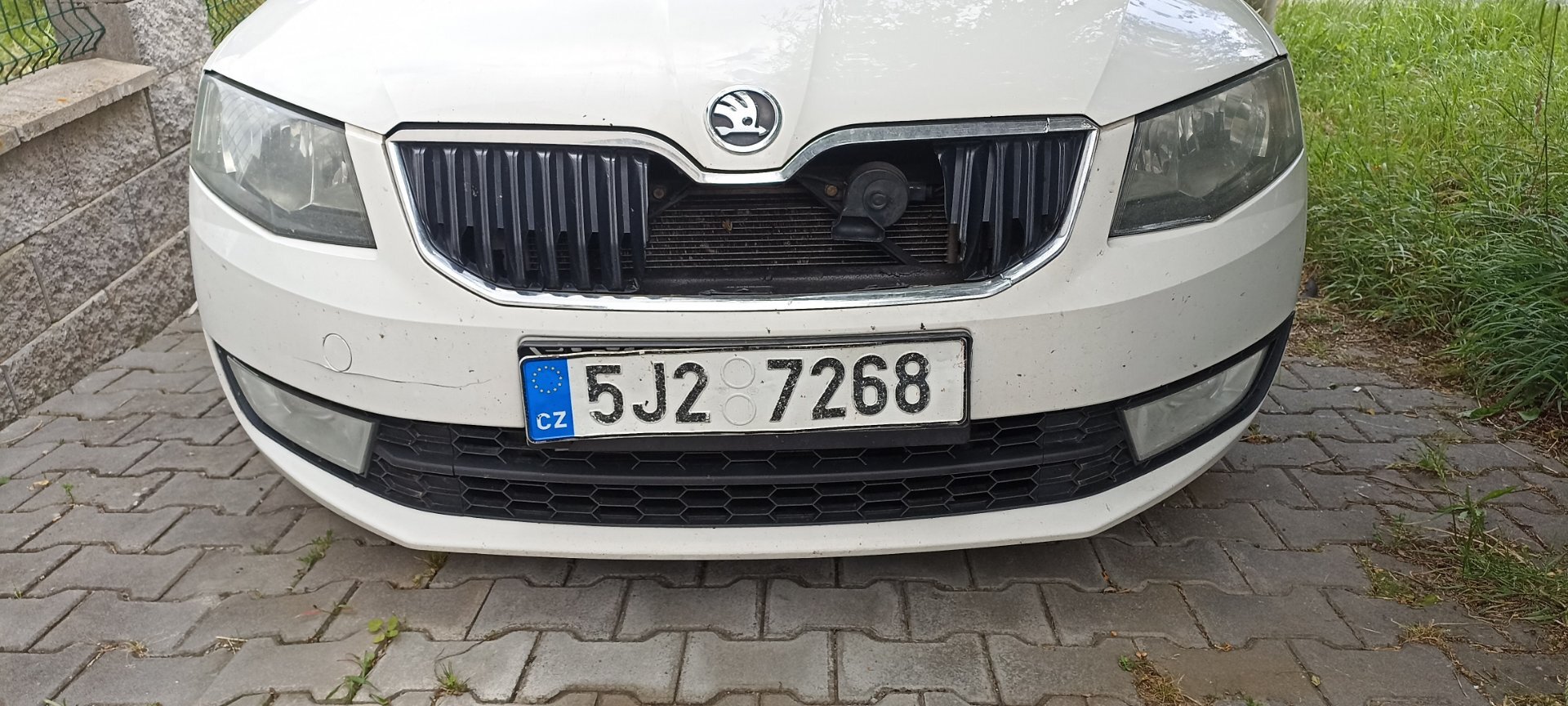

Zdravím
Je možno dát nárazník na O-3 2014 sedan bez parkovacích senzorů a ostřikovače světel, tedy předface, nárazník poface? Také bez senzorů a ostřikovače.
díky
Upraveno od mirekcafa
Leda ze bys menil i svetla, tam uz je jen od pohledu zretelny rozdil...
Oki, moc dík.
Ještě dotaz, srna mi rozbila jen gril s rámeček, dá se vyměnit jen ten grild rámečkem? Prý je součást nárazníku. O-3 2014 bez čidel a odstřikovačů.
Dá sa oddeliť od nárazníku a vymeniť.
Jak je ten gril chycený k nárazníku? Náhradní díl je nárazník s grilem. Je to nacvaknuté? Jak je to složitý vyměnit? Jen ten gril.
Gril je přichycen roztaveným plastem. Je nutno to nějak odbrousit , nebo nahřát a vytáhnout a poté to zase nějak roztavit a zamáčknout.
Samotný gril jsem objednal, do konce týdne ho vyměním a dám vědět jak to proběhlo :)
Takže samozdřejmě všecho špatně 😂. Dodavatel poslal jiný typ grilu což by problém nebyl páč vrátí peníze. Nicméně při demontáži jsem zjistil že  při správném typu grilu musí jít dolů i nárazník (což jsem nechtěl) jelikož je gril zapuštěný víc ke světlům a jak je psáno výše, je to přivařené. Takže pokud musí nárazník dolů tak to vyměním celý i s nárazníkem. Asi tak 😉
Tak podle fotky je i nárazník prasknutý, tedy je to lepší že ho vyměníš celý 👍.
