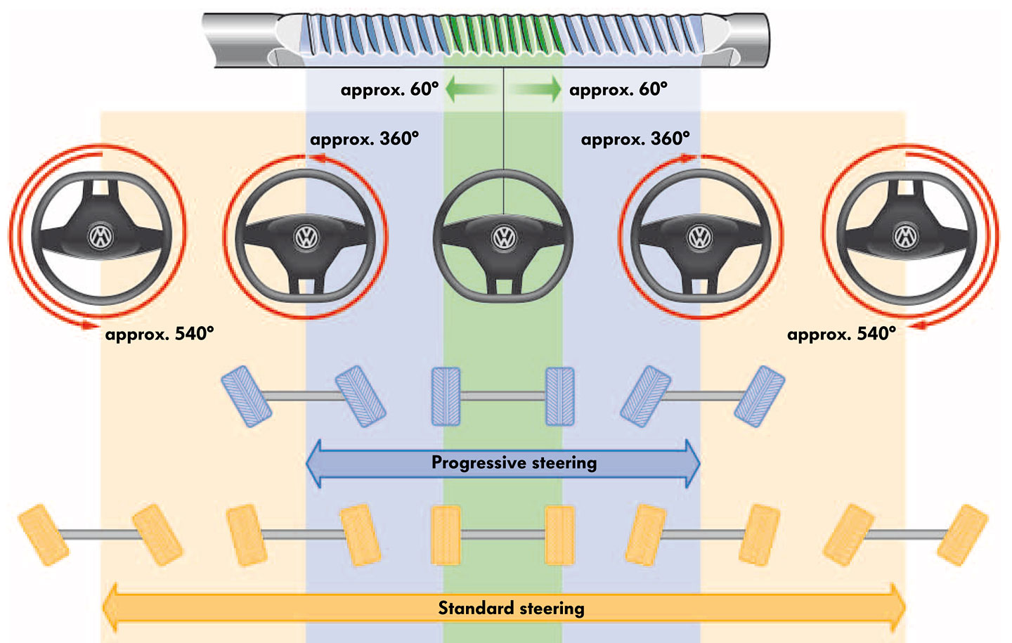

Progresivne riadenie ja zapnute vzdy a neda sa vypnut, alebo sa zapina zmenou modu?
Já předpokládám, že trvale, když jde přímo o návrh hřebene řízení.
Progresivní řízení: Stejně zatáčet, méně ale točit volantem | CRU Servis  s.r.o.
