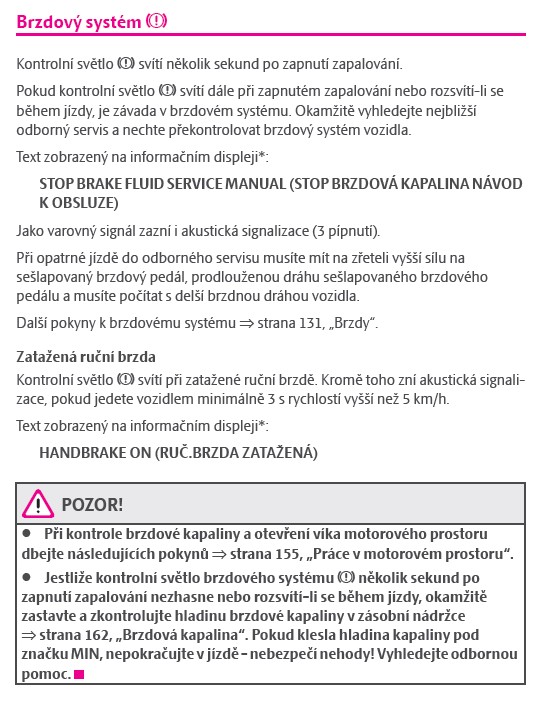

Kontrolky zhasnou normálně, ale při testu, hned po zapnutí zapalování, rozvítí se všechny ty které se rozsvítit mají?
Prostě mi jde o to, že třeba ta která se při pípání má i rozsvítit, se nerozsvítí páč odešla do křemíkového nebe, třeba.
Nebo VAG a test akčních členů a postupně rozvěcovat kontrolky a kontrolovat jestli svítí.
Už jsem na to přišel dělalo to víčko od brzdovky ale kontrolka normálně fungovala to jsou prkotiny ale najít to co to je :kol-28: to ja věc
a čo s tým viečkom bolo??...nebýva častou príčinou závad
A to Ti při tom pípání nesvítila zároveň červená kontrolka brzdového systému?
post-57881-0-01275400-1346094373_thumb.j
NE normalně zhasla nachápu
