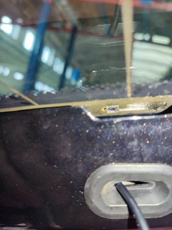

MrSlimak Vloženo 6. Prosinec 2022 Vloženo 6. Prosinec 2022 (editace) Ahoj všem Pořídili jsme před měsícem Rumíka(jak si ho žena pojmenovala) jako druhé auto. Začali jsme na Fabii I přes II jsme se dopracovali k Roomstru. Hlavně kvůli praktičnosti jsem ho chtěl. Po koupi sice párkát v servise ale snad bude sloužit jak má. Původ Rakousko. Motor 1.4 16 63kw BXM Km: 197 762 Barva: Černá Výbava: Bi-halogen přední světlomety Přední mlhovky Zadní souvací senzory se zobrazením na rádiu Hagusy Tempomat ESP Automatická klimatizace Vyhřívané přední sedačky Přední okna v elektrická Ele.zrcátka+výhřev Centrální zamykání na dálku s třítlačítkovým klíčem Letní kola Alu 16" 205/55 r16 Zimní plech 14" 185/55 r14 - koupil jsem jeté Barum Polaris5 Co se dělalo: 11/2022 197 900km Výměna svazku 5-tých dveří (vyměnil jsem ho, nechtělo se mi ho opravovat) 11/2022 198 150km Zadní brzdový třmen LH - nevracela se ruční brzda a hřálo se kolo 12/2022 198 350km Výměna oleje v motoru+olejové vany (preventivně-bylo orezlá) + přenastaven servis na 10 000km/365dní Výměna kladky a řemene alternátoru Výměna rozvodů+chladící kapaliny 12/2022 198 600km Výměna zaplovacích svíček Bosch Výměna kabinového filtru (antialergení+uhlíkový) + ozón Doplnění klimatizace 05/2023 202 020km Výměna předních brzdových kotoučů a destiček - Brembo 06/2023 202 960km Oprava předního nárazníku + výměna držáků předního světla RH 12/2023 206 000km Výměna oleje v motoru 04/2024 207 000km Výměna lanovodů ruční brzdy 07/2024 208 700km Výměna zadních brzdových kotoučů a destiček-Brembo, výměna zadního pravého brzdového třmenu, výměna brzdové kapaliny, výměna táhel předního stabilizátoru, oprava výfuku - výměna vlnovce Co se dodělalo: 11/2022 Komplet výměna žárovek interiéru za LEDky 11/2022 Vyměněn kryt loketní opěrky 12/2022 Výměna krytů pedálů Výměna couvacích žárovek za LED 05/2023 Montáž denního svícení po klíčku se zapnou, při zapnutí světel vypnou tak jak to má být 06/2023 Výměna bočních blinkrů + LEDky a i přední parkovačky 05/2024 Upgrade denního svícení na verzi 2.0 Plány: Na jaře se pověnuji laku - OPRAVENY VADY LAKU (Oprava předního nárazníku+lak, oprava lemů a boků vzadu, lak zadního nárazníku, rozleštění karosérie) Tažné zařízení - ODLOŽENO NA NEURČITO Přední brzdy-kotouče mají hranu, ale desky ještě chvilku vydrží a zatím to nekope - HOTOVO Opravit vyhřívání zadního okna - upadený kontakt, snad nebudu muset řezat okno ven - NA 1/2 HOTOVO Editováno: 31. Srpen 2024, autor: MrSlimak 3 Citovat

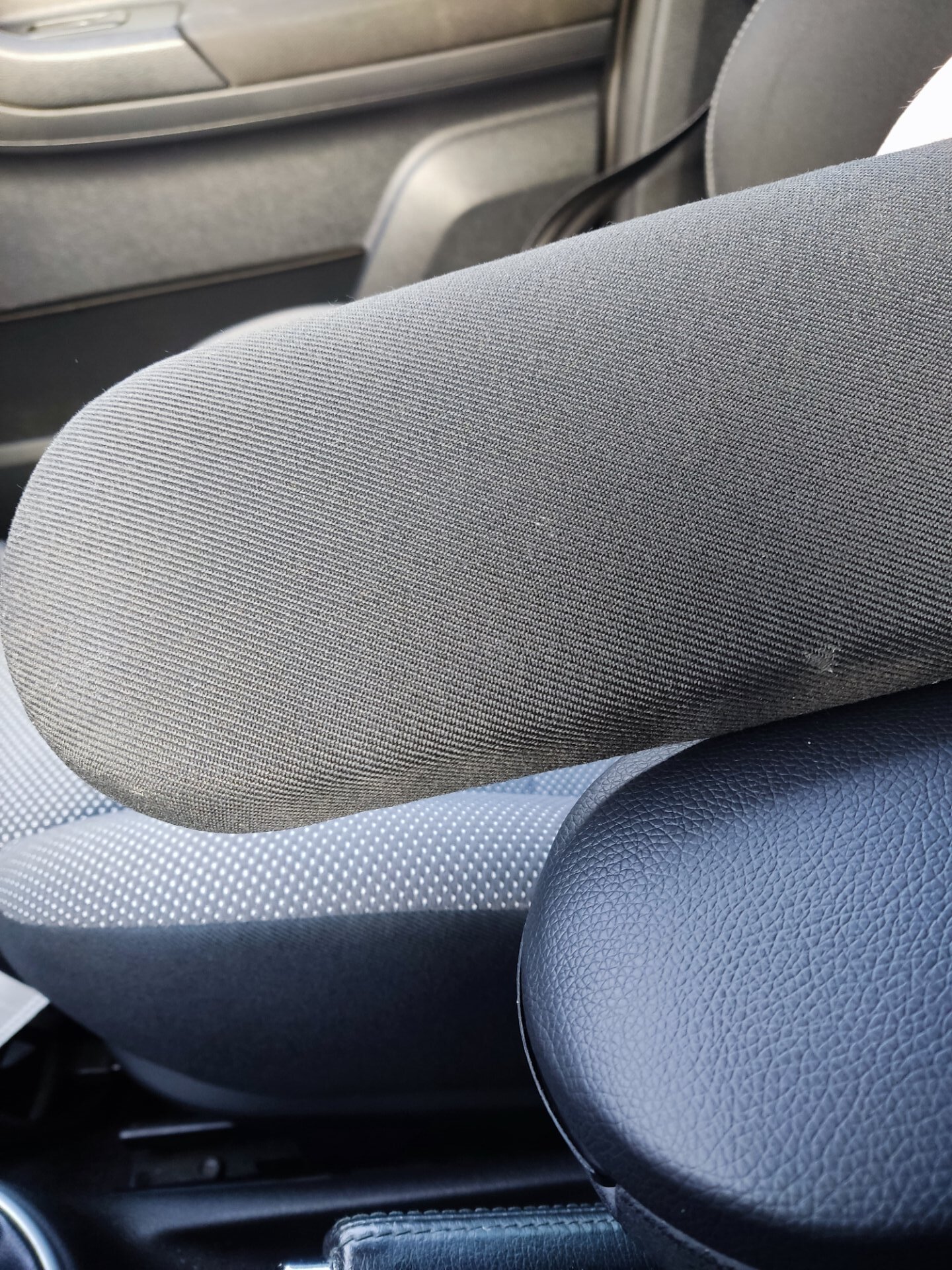

MrSlimak Vloženo 6. Prosinec 2022 Autor Vloženo 6. Prosinec 2022 Výměna krytu loketní opěrky 11/2022 Citovat

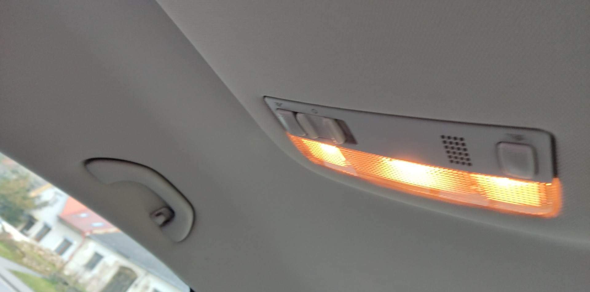

MrSlimak Vloženo 7. Prosinec 2022 Autor Vloženo 7. Prosinec 2022 (editace) V 6. 12. 2022 na 11:20, Milan MM72 napsal: Vypadá moc pěkně, na těch prvních fotkách mě přijde jako tmavě modrý. V Tématu Váš Roomster je proti jiným velmi málo příspěvků takže chválím za chuť a odvahu to změnit. Přitom bych řekl že v mém okolí snad přibývají i když se už nevyrábí. Tak se třeba časem taky osmělím a přidám toho našeho do tématu. Ty LEDky v interiéru bych taky rád vyměnil, líbí se mi to, to pomalé stmívání zvládají? Ještě přidat ročník auta ať je to komplet (je to ta před FL 2006-2009) Jak již bylo řečeno ať slouží. Ledky jsem si objednal stejné jak do Tuřína s mléčným sklem CanBus. No a samozřejmě problém. Úplně nezhasnou a prosvicují ;( ale řešení je jednoduché, do okruhu se musí dát obyč ledka a pak to zhasne úplně. V kufru to samé dát jenom obyč ledku bez CanBusu !!! Provozorní řešení viz.foto než mi dojdou jiné abych je dal obě krajní aby to bylo stejné ... Jinak díky Všem a určitě sem tam něco přidám, včera dorazila další várka ze zahraničí. V pátek si pro Rumíka jedu tak o víkendu zas něco přidám Editováno: 31. Srpen 2024, autor: MrSlimak Citovat
MrSlimak Vloženo 9. Prosinec 2022 Autor Vloženo 9. Prosinec 2022 (editace) Tady je stmívání led žárovek v interiéru ... Roomster stmívání led žárovek interiér.mp4 Editováno: 9. Prosinec 2022, autor: MrSlimak 1 Citovat

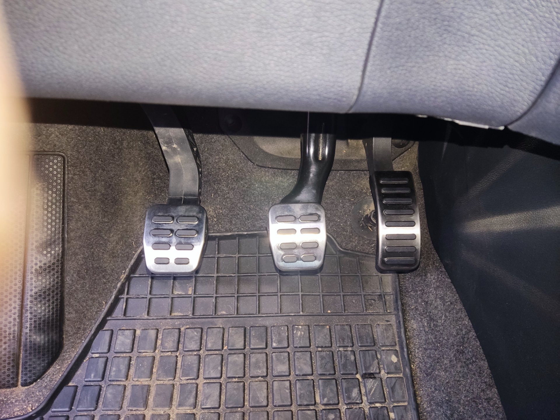

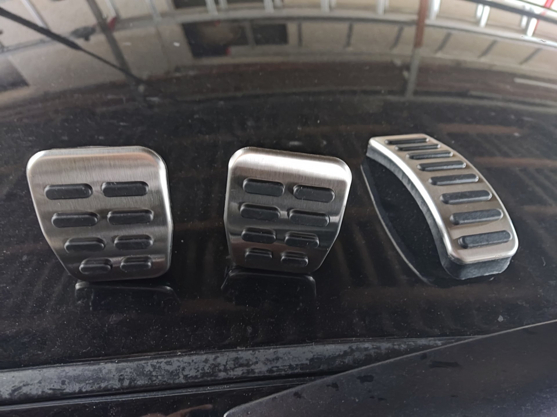

MrSlimak Vloženo 9. Prosinec 2022 Autor Vloženo 9. Prosinec 2022 (editace) Výměna krytů pedálů ; ) Editováno: 9. Prosinec 2022, autor: MrSlimak Citovat

Milan MM72 Vloženo 9. Prosinec 2022 Vloženo 9. Prosinec 2022 (editace) MrSlimak Díky za video stmívání LED osvětlení. Zkusím pohledat v našich eshopech ekvivalenty k Aliexovým a vyměním je též. Původně jsem myslel že právě ty s CanBusem jsou ty správné. Nerad bych aby prosvěcovaly - žhnuly jak doutnavky a naopak jsem rád že plynulé stmívání pro ně není problém. Tak snad budu mít šťastnou ruku při výběru. Editováno: 9. Prosinec 2022, autor: Milan MM72 zlepšení pravopisu Citovat

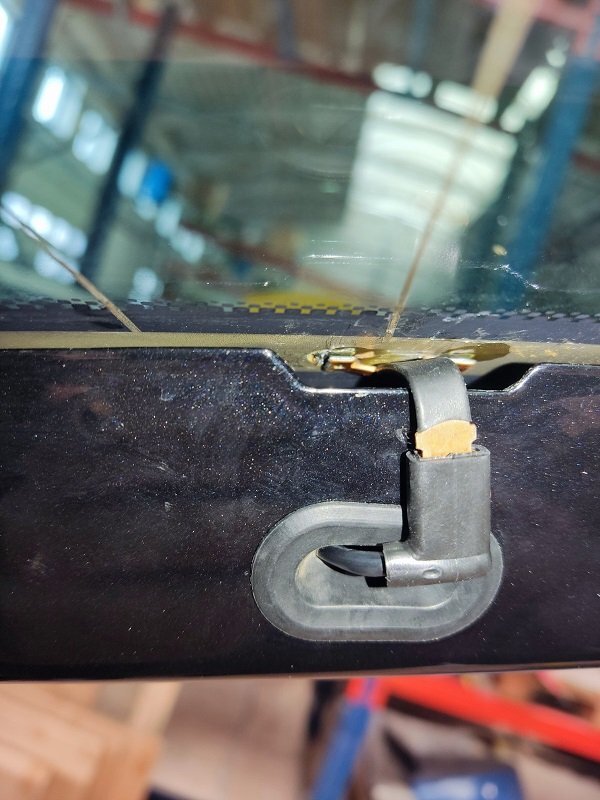

MrSlimak Vloženo 18. Prosinec 2022 Autor Vloženo 18. Prosinec 2022 (editace) Dnes provedena výměna svíček Bosch 0 242 236 530, ozón klimatizace+výměna kabinového filtru(antialergení-uhlíkový Valeo 701009), doplnění klimatizace-preventivně ať na jaře vím zda to utíká, tekuté stěrače na přední sklo, oprava výhřevu zadního okna - použito lepodlo LOCTITE 29691 Lepidlo sklo-kov sada 5g Kontakt drží tak snad zas bude výhřev funkční ;) Editováno: 18. Prosinec 2022, autor: MrSlimak Citovat

Milan MM72 Vloženo 19. Prosinec 2022 Vloženo 19. Prosinec 2022 MrSlimak: Díky, celkem šťastnou ruku jsem při výběru měl. Žárovky fungují jak mají a zhasínají zcela úplně. Jen bych si představoval silnější světelný výkon, tam ještě úplná spokojenost není. Přitom udávaný mají Sulfitky 200lm a W5W 80 a 100lm. Takže ještě pokukuji po nějakých ideálně s mléčným sklem a vyšší svítivostí ale zase hned je měnit se mi nechce, to je skoro plýtvání. Taky jsem přes léto prováděl údržbu a výměny dle svého plánu ale ještě stále nejsem na konci, jen přes zimu nepokračuji. PS. moc se mi líbí ty sportovní sedačky. Citovat

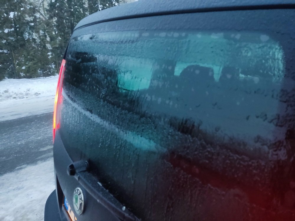

MrSlimak Vloženo 20. Prosinec 2022 Autor Vloženo 20. Prosinec 2022 (editace) Vyhřívání zadního okna díky počasí otestováno, hřeje jen vrchní půlka ;) Na tu bídu dobrý ;) Nečekal jsem že přilepením kontaktu na okno to bude vůbec fungovat. Jak bude čas a někdo mi půjčí měřák tak zkusím propípat linky zda nejsou přerušeny. Editováno: 20. Prosinec 2022, autor: MrSlimak Citovat

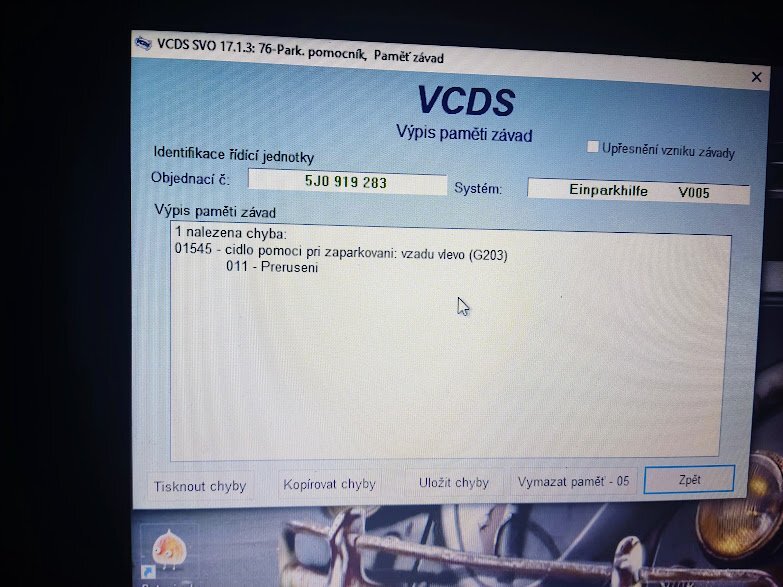

MrSlimak Vloženo 31. leden 2023 Autor Vloženo 31. leden 2023 Začal zblobit parkovací asistent, že nejde by mě teď ani tak moc netrápilo(je zima a venku se mi to nechce dělat) ale ten bzučák co je u řidiče v B-sloupku mě vytáčí ;( Zajedeme do teplé garáže a nárazník dolů, buď čidlo nebo elektroinstalce ... Citovat
Milan MM72 Vloženo 31. leden 2023 Vloženo 31. leden 2023 Nebo kontakty u čidel ke svazku. Nám občas taky zazlobí a pak zas funguje. Za něco může i špína která na nich teď je ale vypozoroval jsem (myslím si) u našeho že na to má vliv vzdušná vlhkost. Když je extrémně vysoká tak čidla zlobí, minulou zimu jsem při problému pod auto hned lehl a opakovaně vycvakl a zacvakl konektory a bylo po problému. Letošní zimu mám lepší nervy tak to neřeším a ono se to zase rozběhne a funguje to. V létě de fakto bez problémů, v zimě prostě občas problém. Není to zrovna ideál ale v zimě venku se mi taky nechce řešit a v létě je to OK. Citovat
MrSlimak Vloženo 3. Únor 2023 Autor Vloženo 3. Únor 2023 Tak jsem se do toho dnes pustil, někdo už tam byl předemnou páč takhle nevypadá origo kabeláž. Tu jsem zkontroloval a vše ok. Vyměnil jsem čidlo levé vnější a už to funguje jak má ;) 2 Citovat
