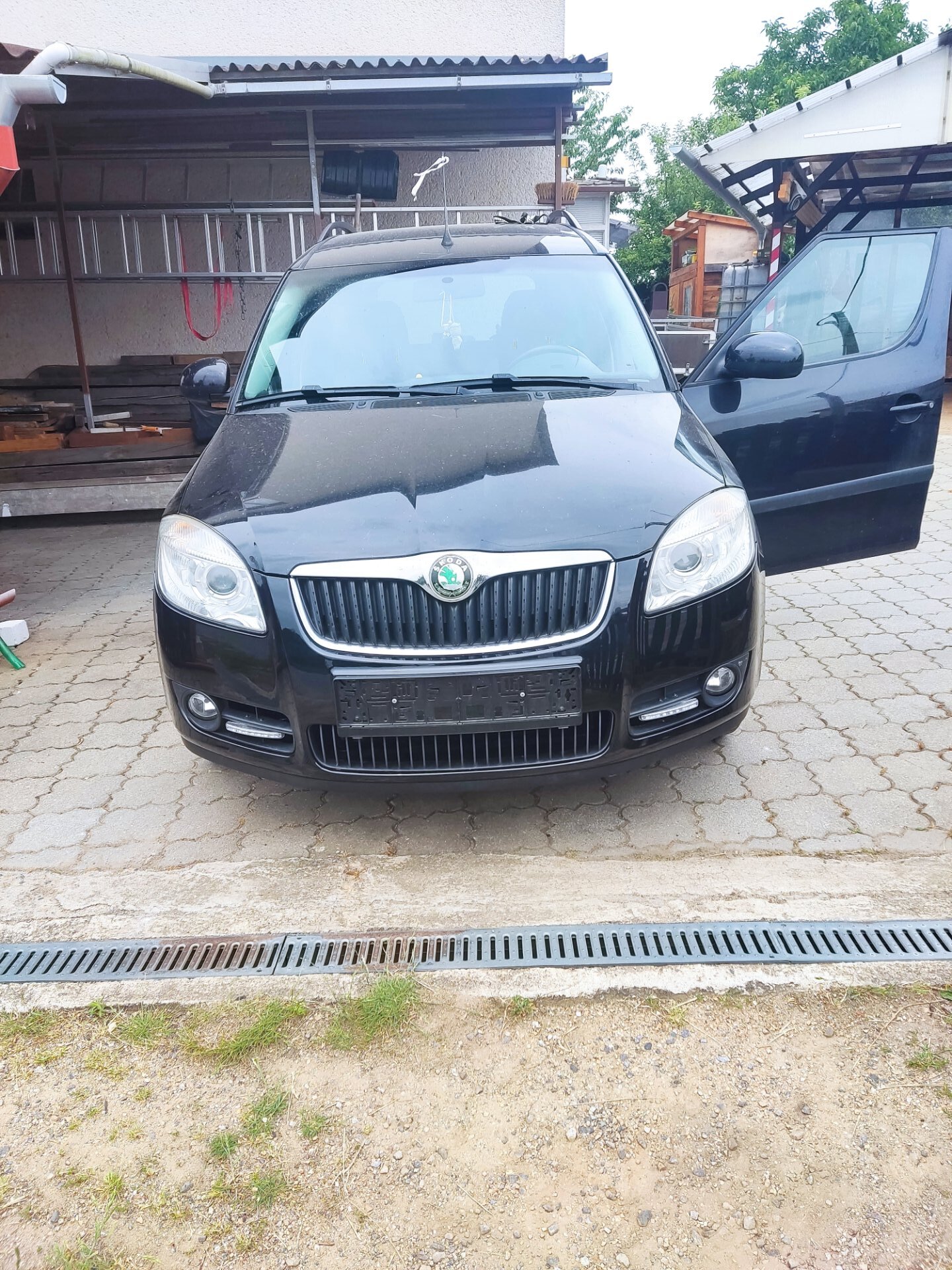

Měl jsem domluvené plato z bouračky, ale neklaplo to. Koupil jsem nakonec nové ...

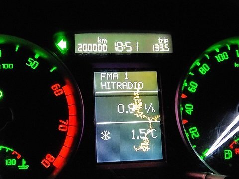

200 000km
Krásný kulatiny. Pěkně zachyceno.
@MrSlimak máš poškozený displej v budikach? 🙂
  • Autor
Ano je poškozen, ale nebrání to provozu ;) tak to neřeším
To máš pravdu. Ale líp by to vypadalo opravené 😀

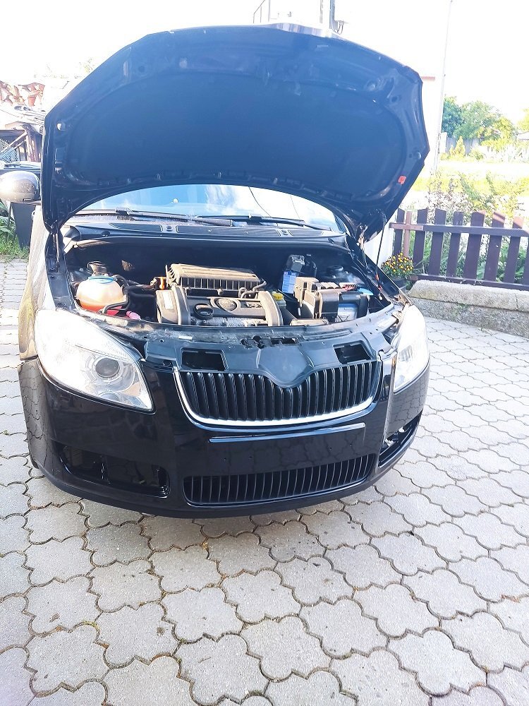

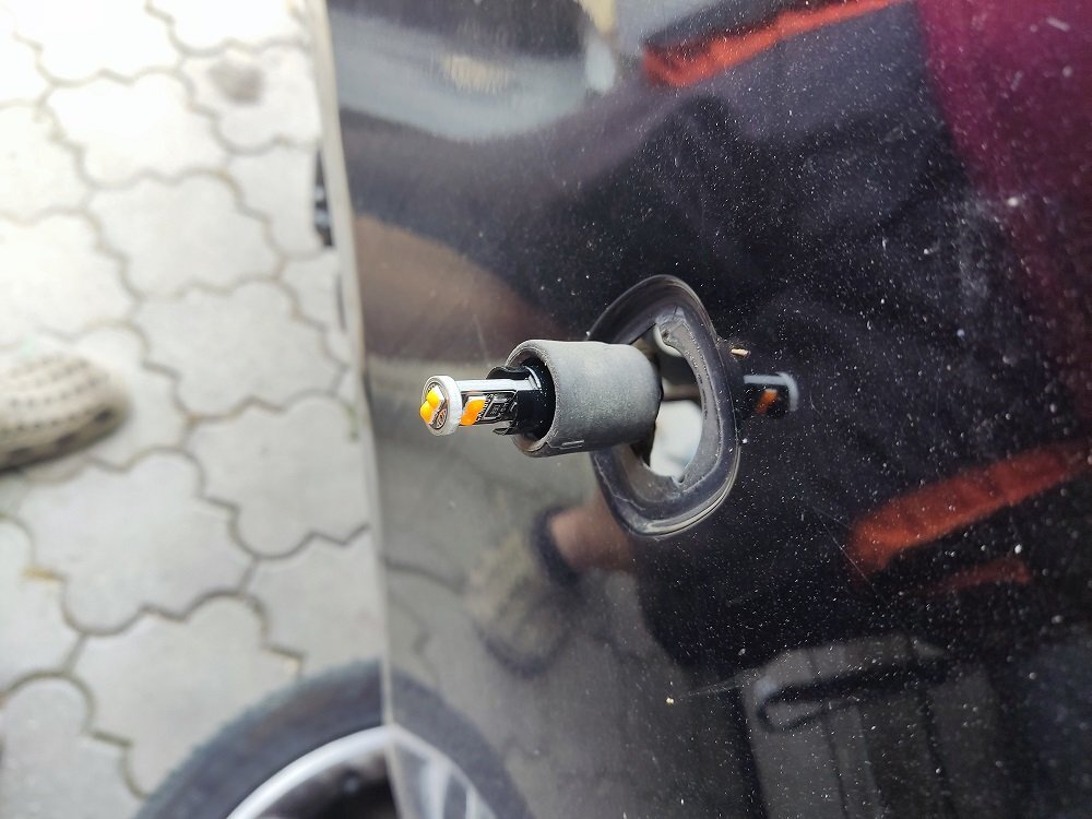

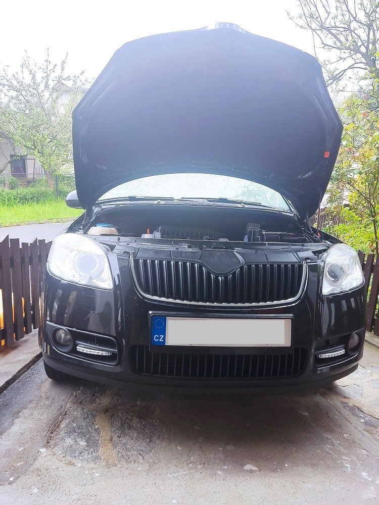

Květen - Montáž denního svícení po klíčku, při zapnutí světel se vypnou tak jak to má být ;)

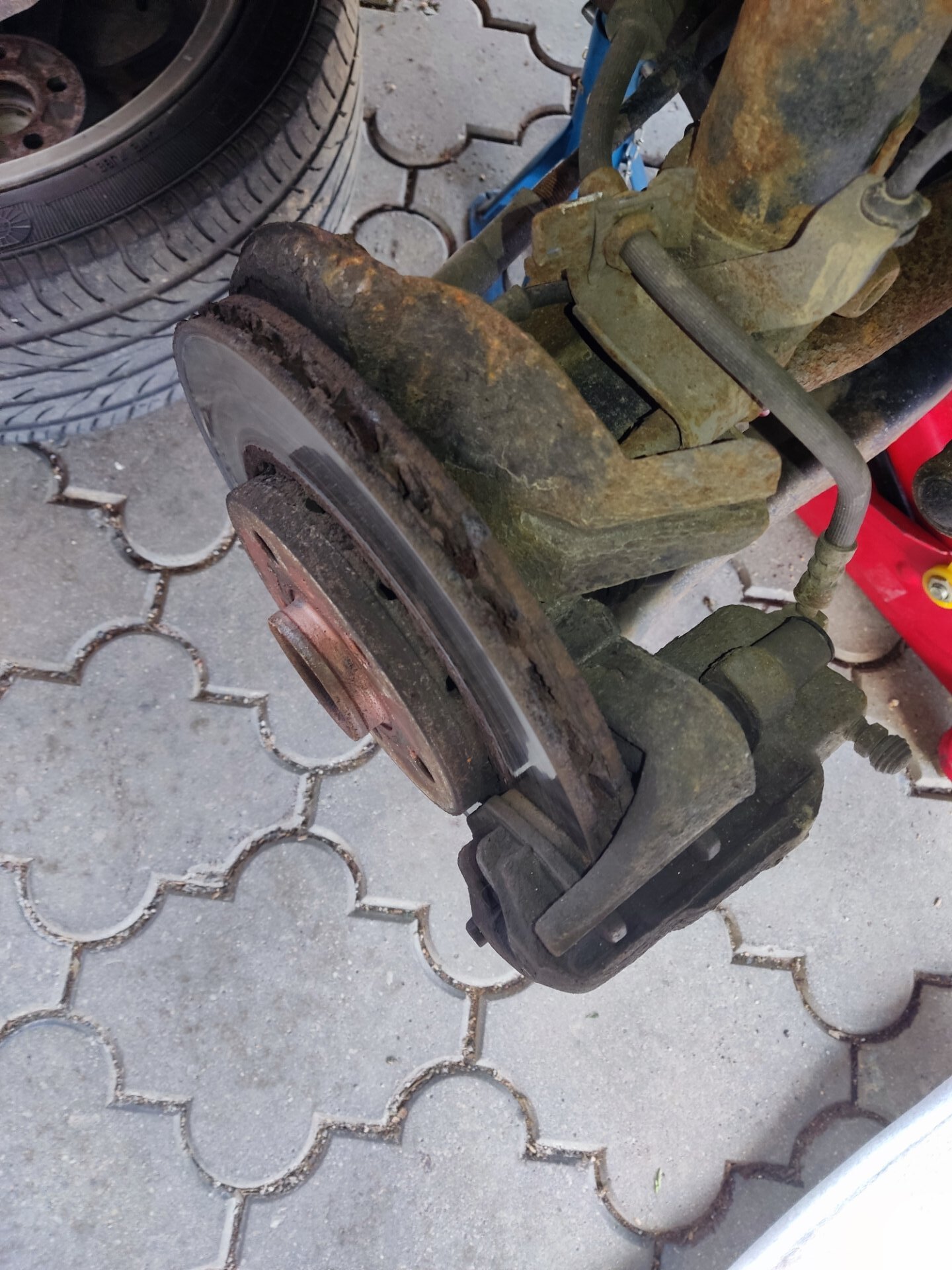

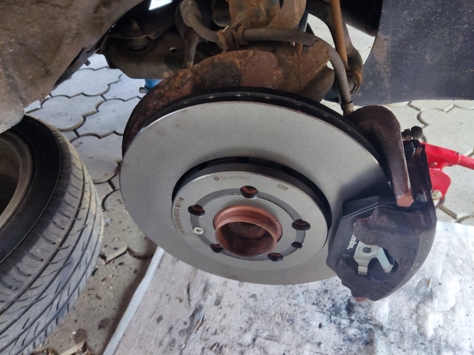

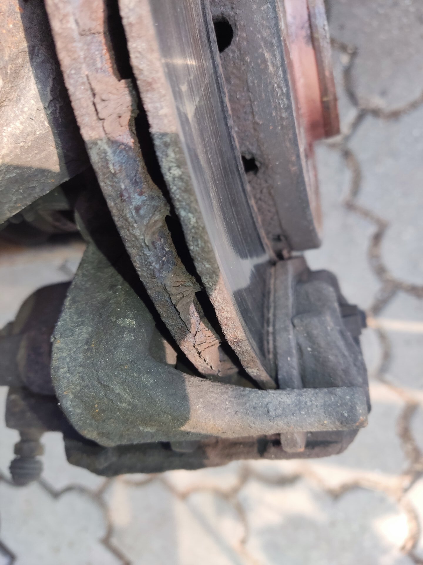

Květen - výměna předních brzd.kotoučů a destiček Brembo + vodítka do třmenu

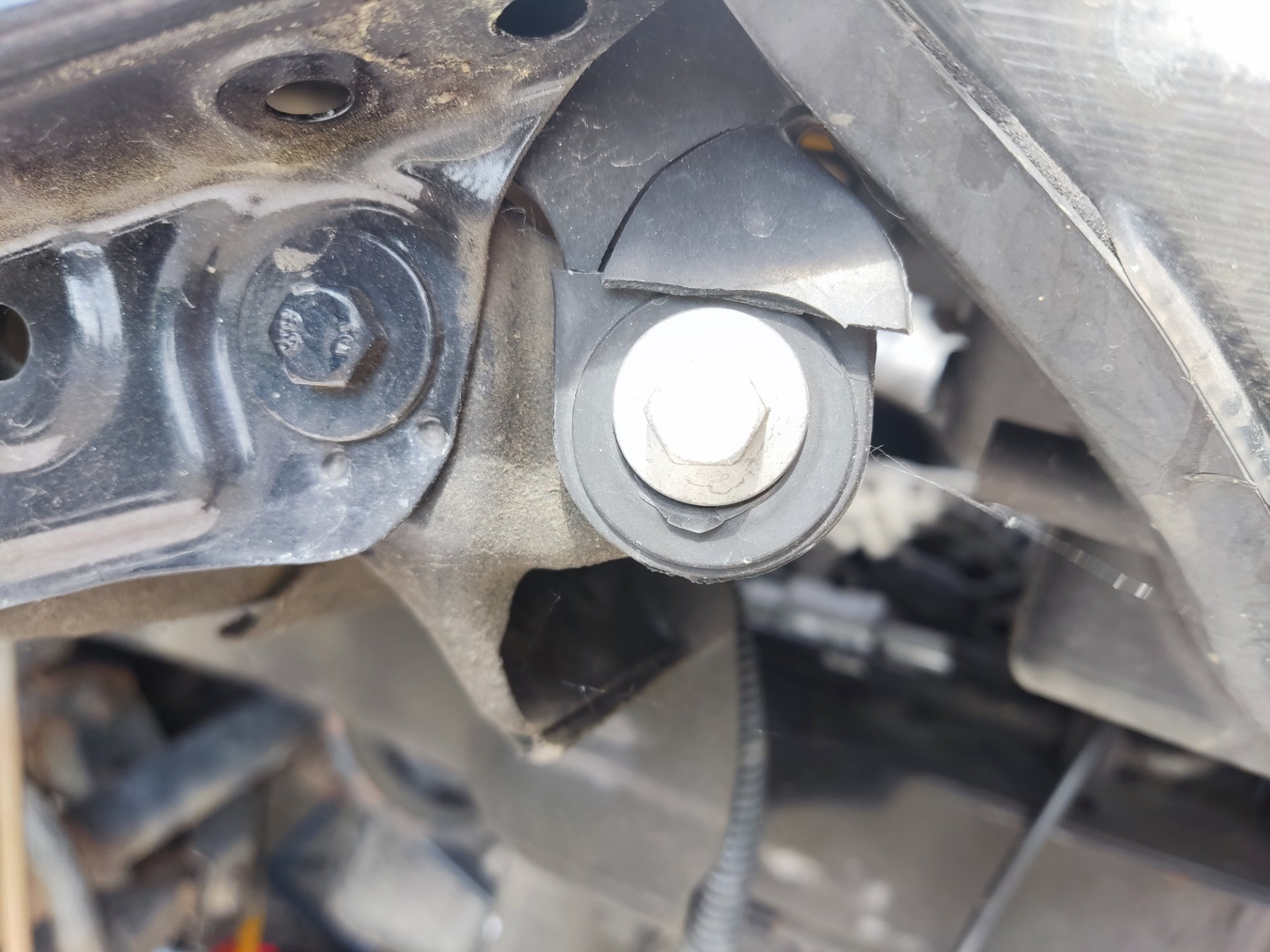

Každopádně mě poraďte jak vymenit brzdové štíty na přední nápravě(náboje sundávat nebudu), na dva šrouby se dá krásně dostat a i jsem je povolil, ale ten prostřední je schovaný za nábojem ;(. Tak jsem poskladal brzdy a odložil to na potom ... takže asi nikdy ;)

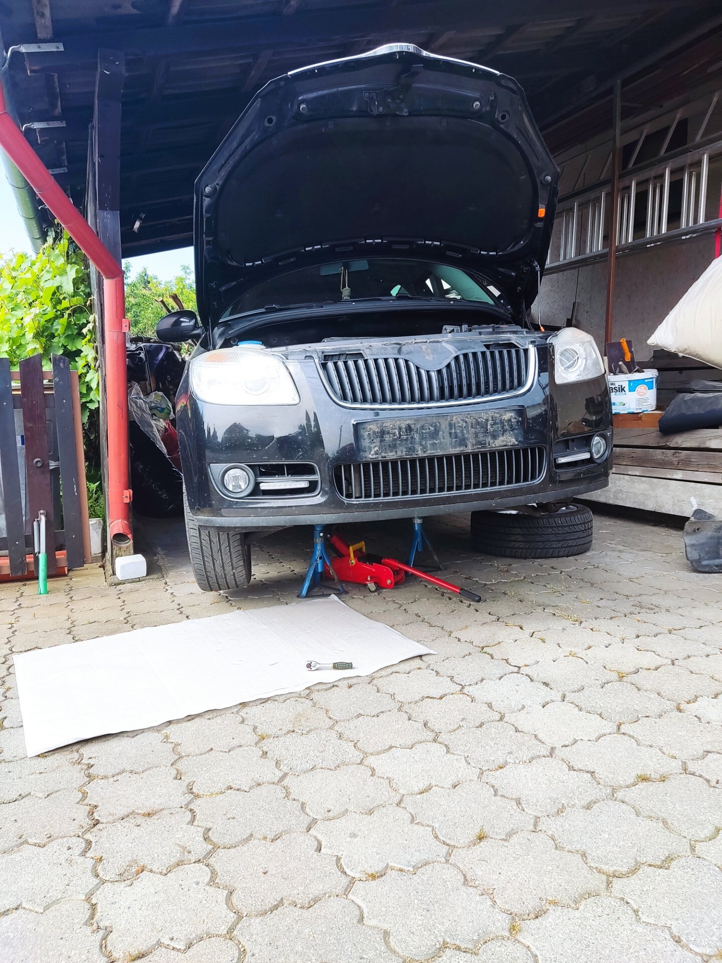

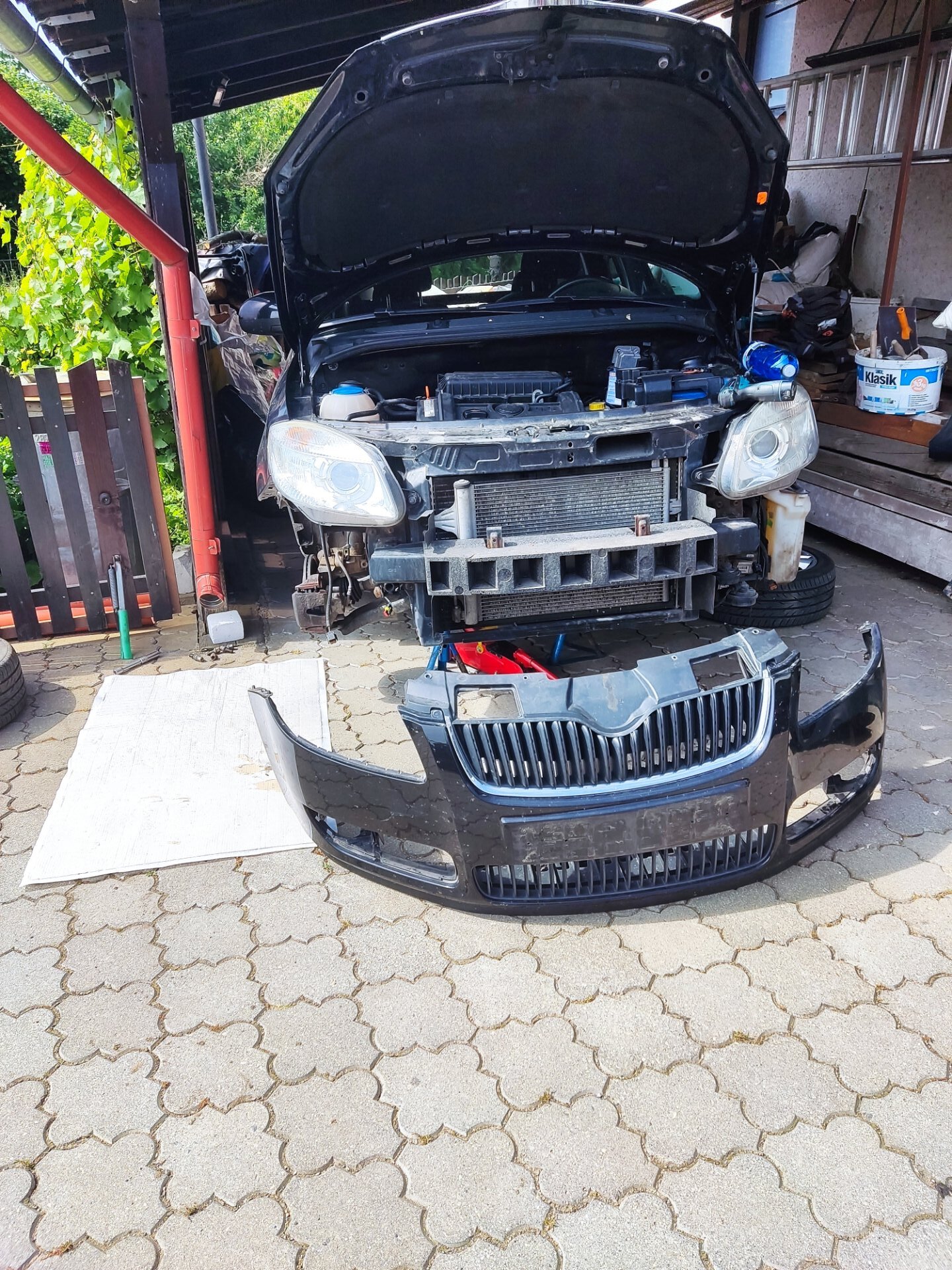

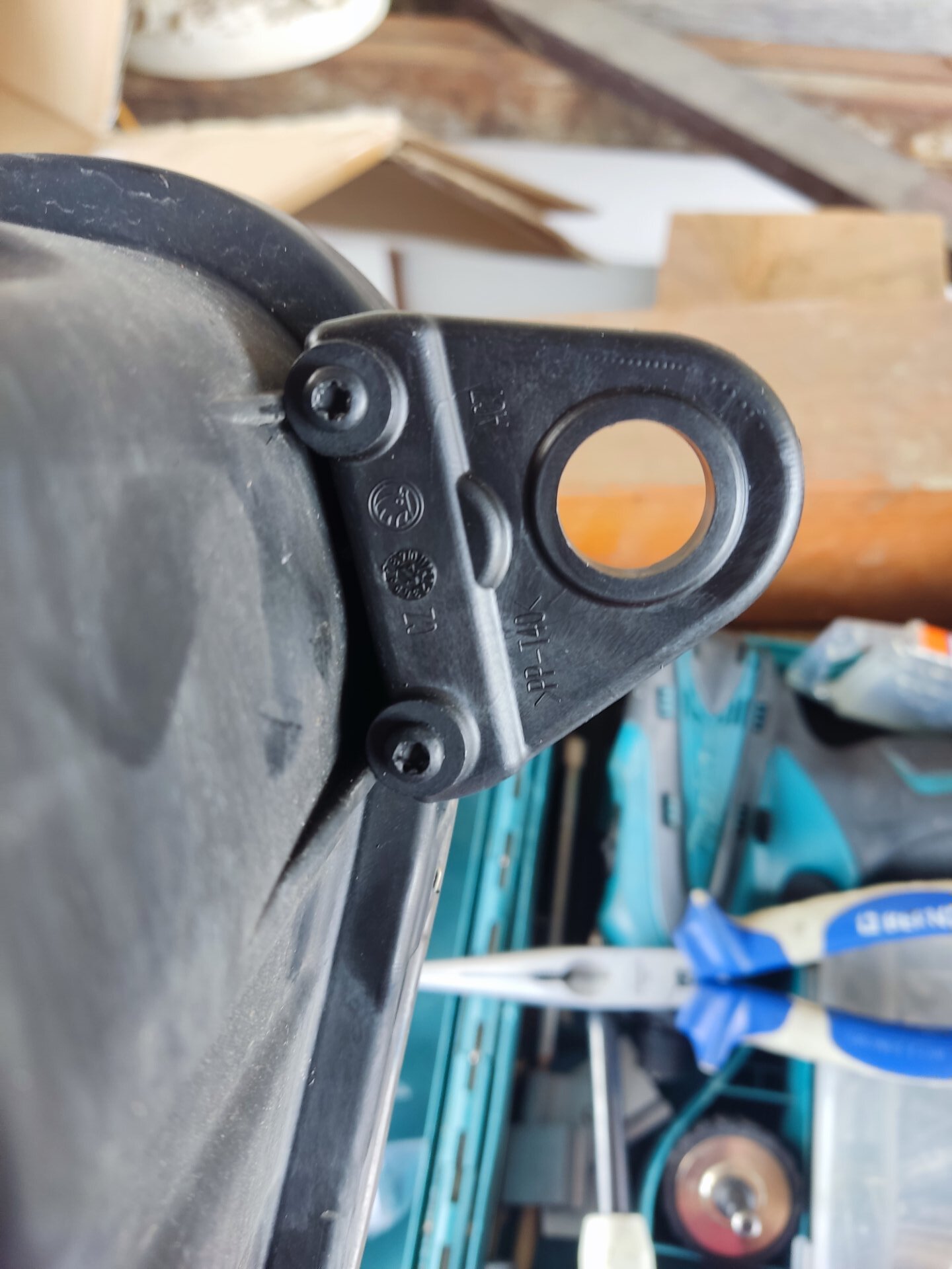

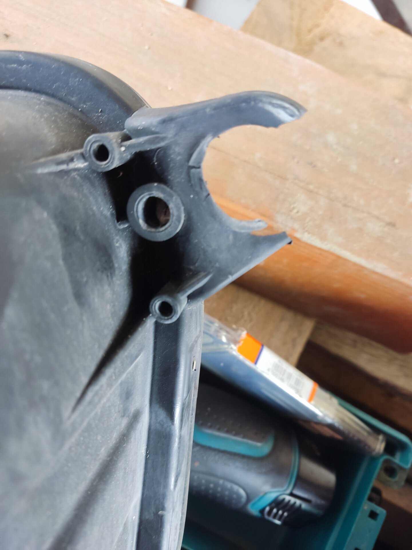

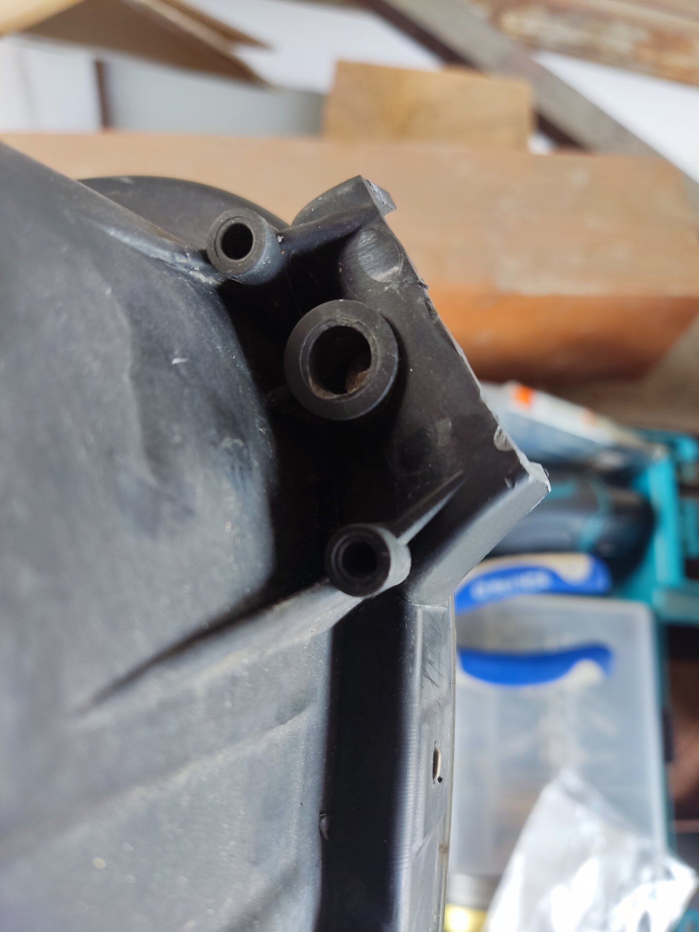

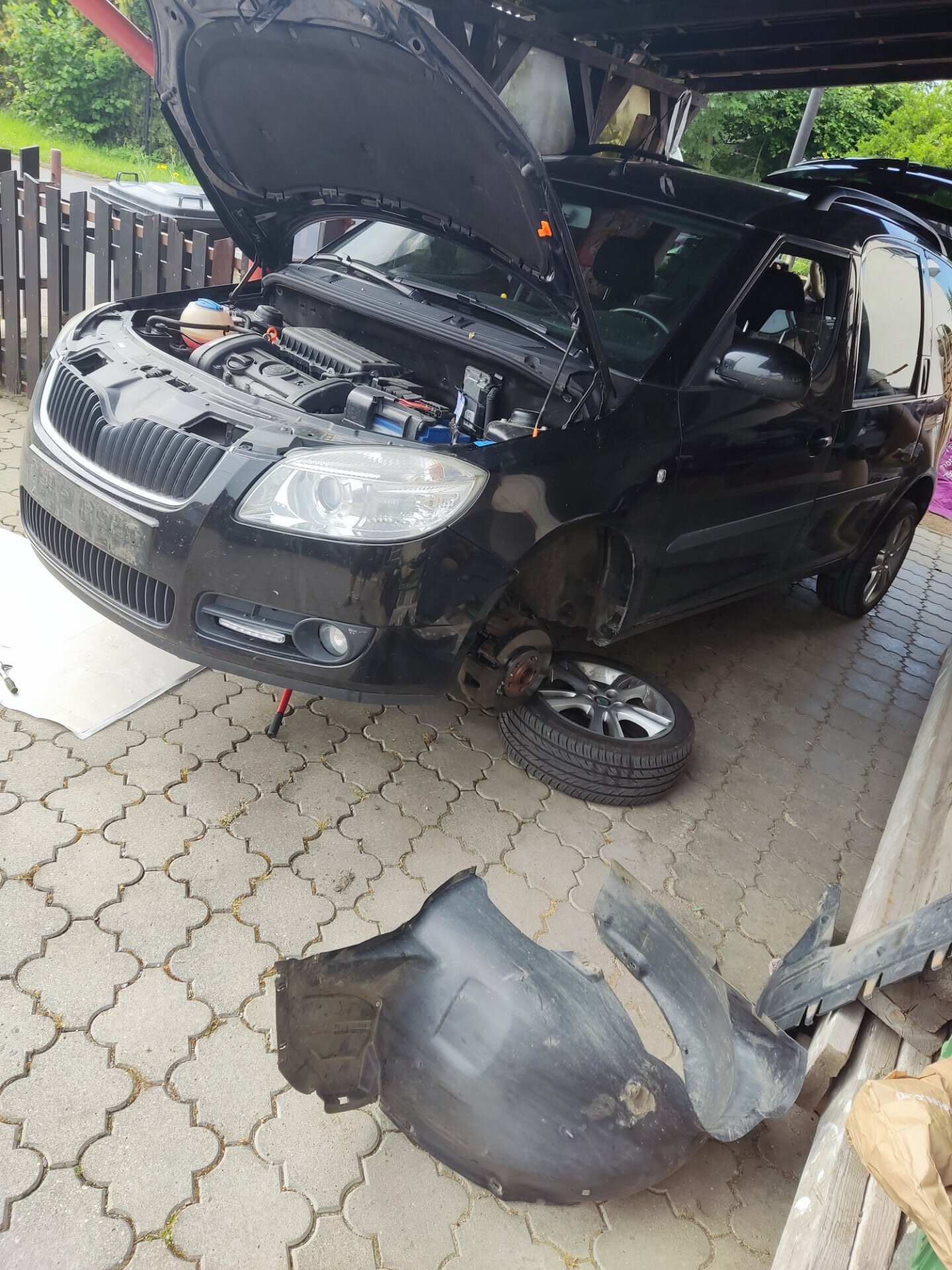

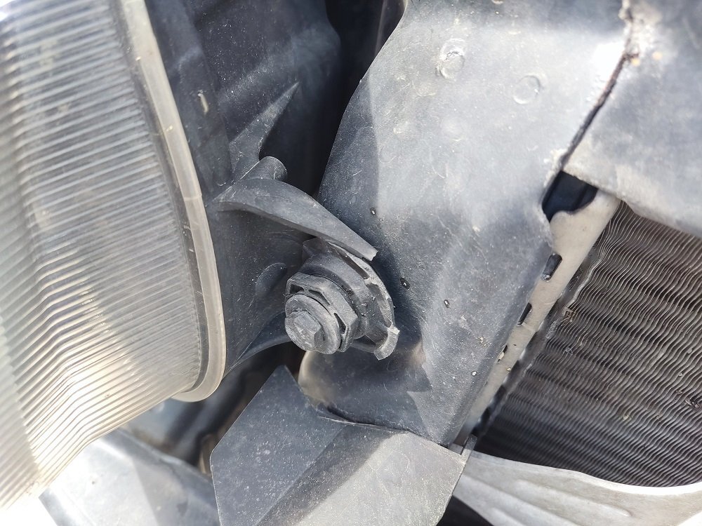

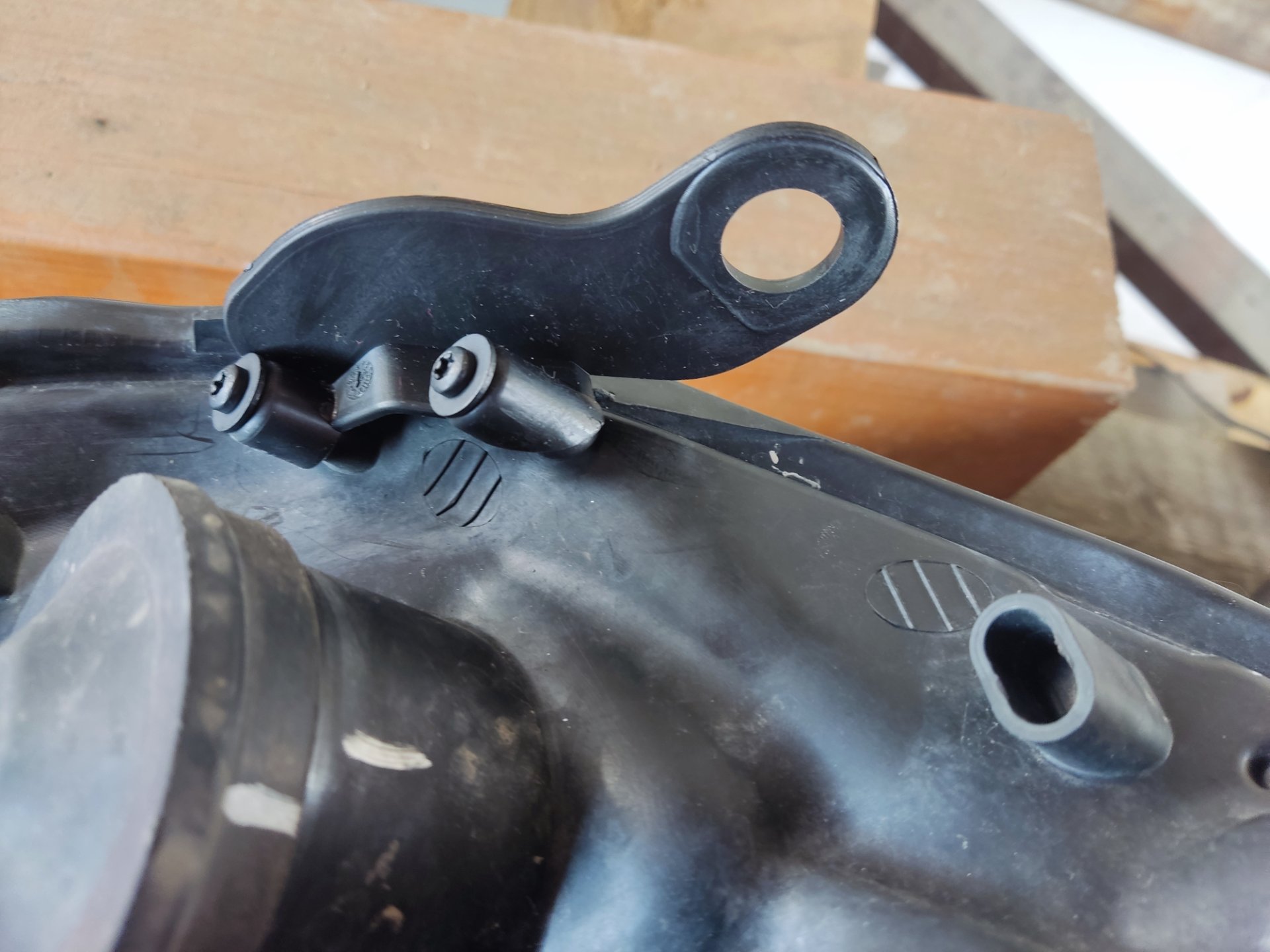

Oprava předního nárazníku a výměna držáků pravého světla,
Nárazník byl prasklý s tím jsem auto koupil, ale že jsou prasklé i dva držáky ze tří na pravém předním světle mě překvapilo. Světlo není prasklé. Po demontáži nárazníku byli i vyskočené vnitřní části nárazníku.
Musím pochválit konstruktéry už od dob jedničkové Fábie, praskne držák světla koupíš nový přišroubuješ a je to. Jde vidět že v té době ještě mysleli na domácí kutili ;)
Upraveno od MrSlimak
Jak složitá je montáž toho denního svícení a kde koupit homologované ?
S výměnou ochranných plechů ještě zkušenost nemám.
Pěkná práce.
  • Autor
Koupil jsem je na netu, je to 100% čína si myslím. Ale pokud to neprojde stk tak to vytrhám a dám jiný.
Koupil jsem s třemi kabely +napájení -konstra a ovládací.
Musel jsem upravit obě mřížky, na pravé jen vzpěra a na levé celý spodek aby byli obě strany stejné.
K napajení jsem natáhl vodič až z pojistkovky u řidiče. Já použil pozici na navigaci, kterou nikdy nebudu potřebovat. Vodič jsem protáhl kolem lanka na přední kapotu a tam jsem se nejvíc zadrbal, sundat stěrače+torpédo(plast pod stěračema). Jsou tam dvě průchodky ;) ta druhá mi dala.
Tím jsem docílil že se světla zapnou po klíčku.
Kostra je jedno kam, kde je nejlepší místo třeba baterka nebo kostřící bod je za baterkou.
A poslední drát na plus od parkovačky aby denní svícení zhaslo a rozsvítili se světla,
Já to s přestávkama dělal skoro dva dny ;). Jak byl čas.

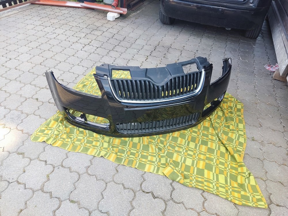

  • Autor

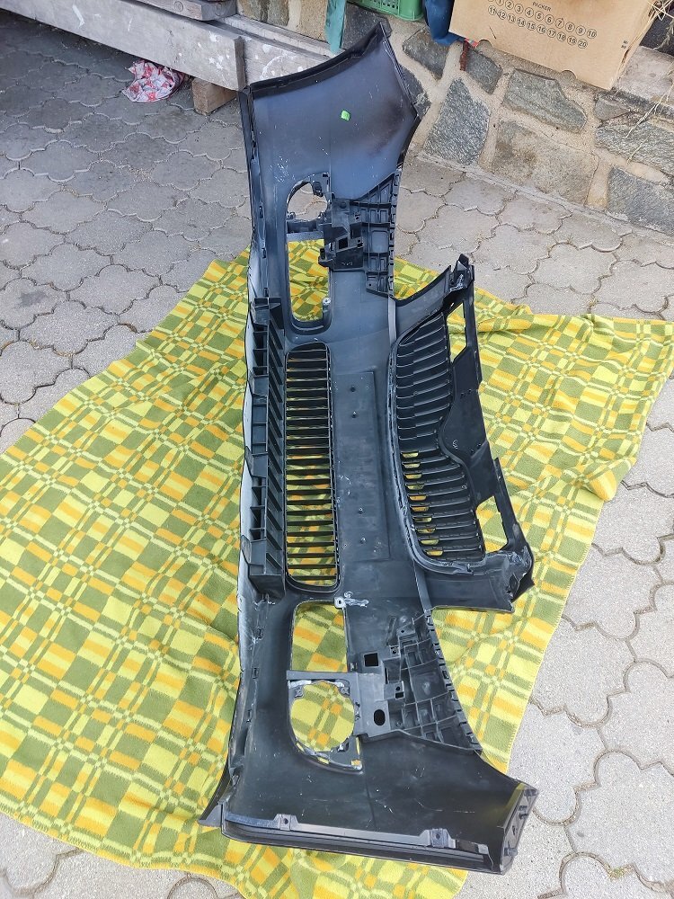

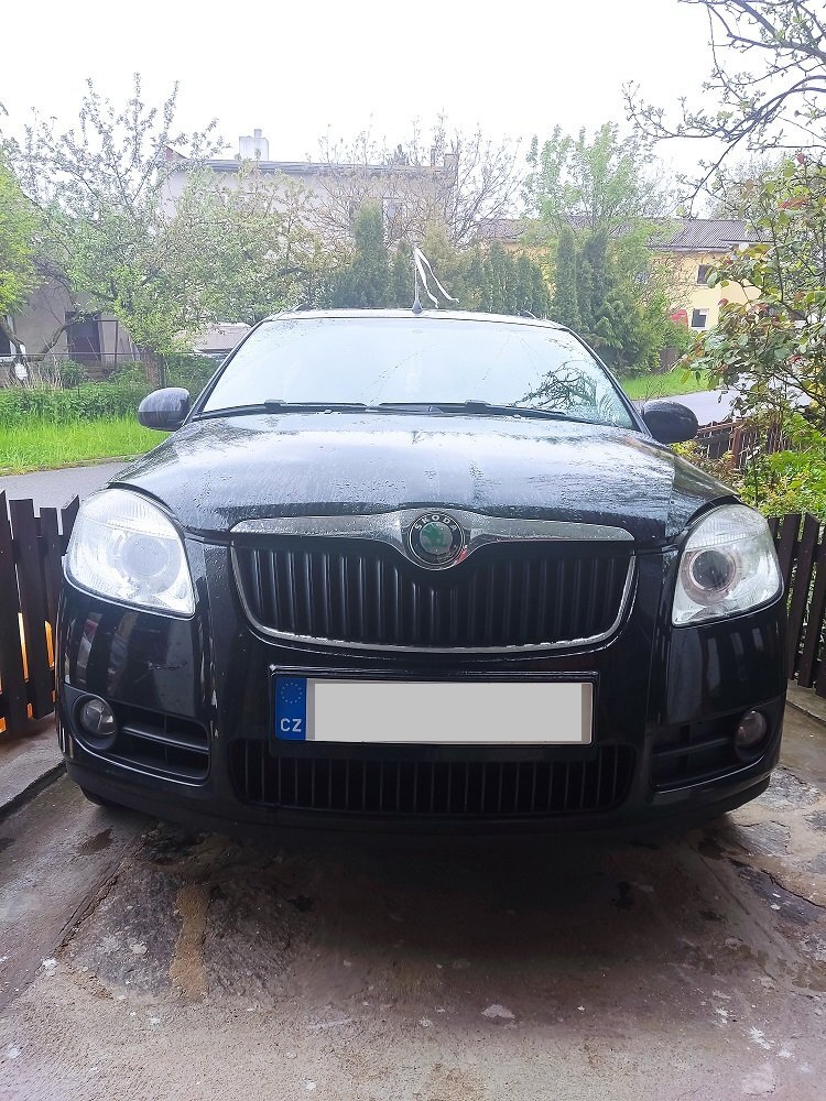

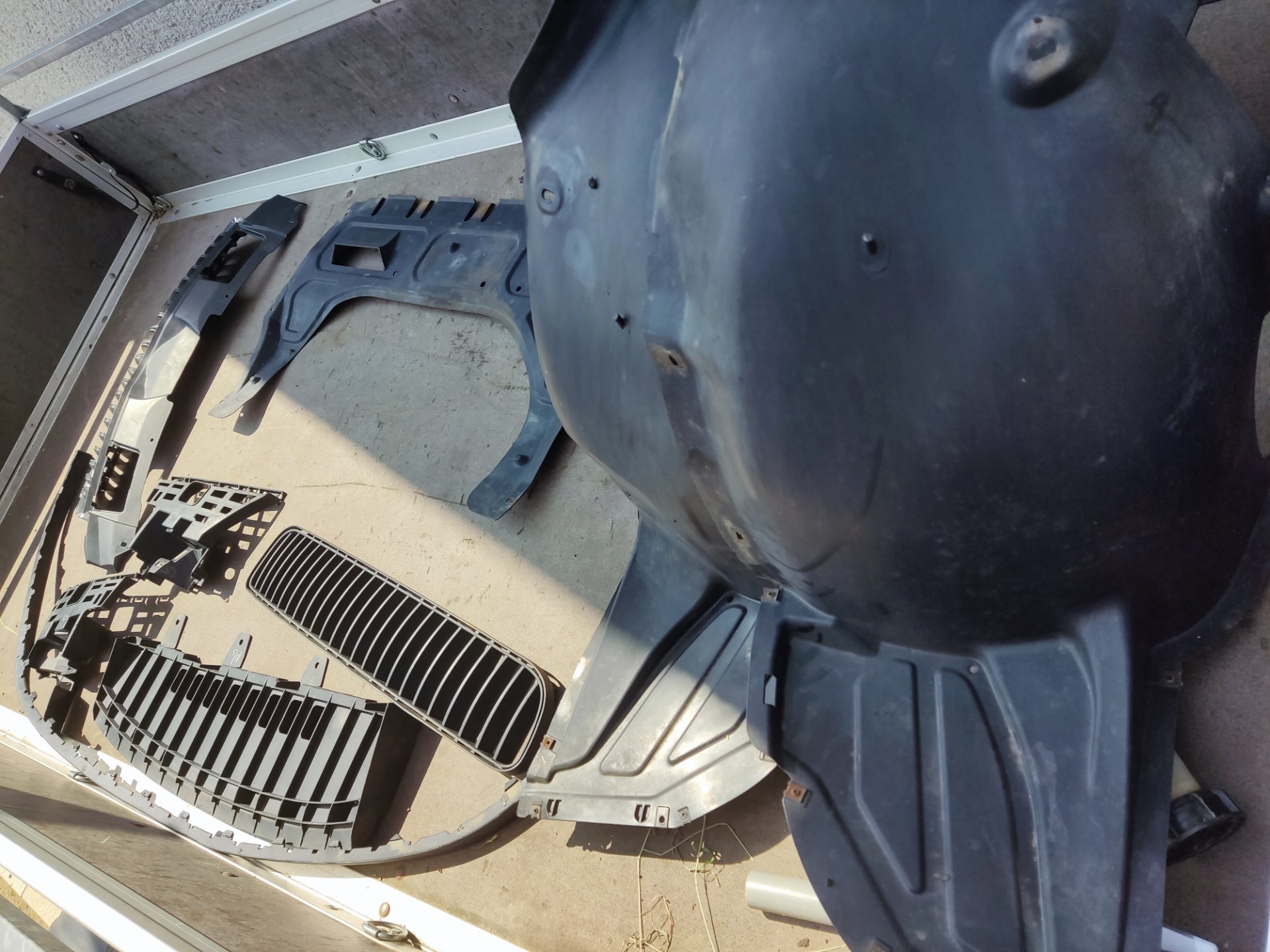

Čekání na nárazník, tohle z něj zbylo ;)
Pěkná práce.
Ahoj.
Můžeš denni sviceni připojit k kontaktu TFL u spinače světel.
Činu bych nekoupil . Oni obvykle maji problem s homologaci. Ráděj kupil bych něco takového.
https://allegro.pl/oferta/lampy-dzienne-led-m-tech-premium-osram-controlbox-12885571072
https://allegro.pl/oferta/swiatla-ledy-dzienne-led-z-homologacja-drl-automat-12515375154
Teto druhe maji funkce parkovaček 🙂
  • Autor
To je taky asi možnost zapojení, ale já šel cestou přes pojistkovnici abych nemusel po cestě dávat pojistkové pouzdro 🙂

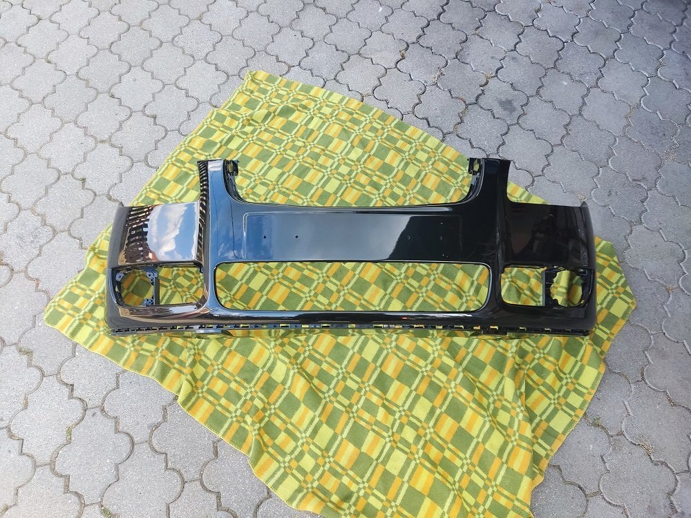

Po týdnu čekání je nárazník doma. Zavařen a v laku ;)
Zatím jen nahozena a upevněn na auto, zbytek zítra ...
  • Autor
Tak včera doskládáno ;)

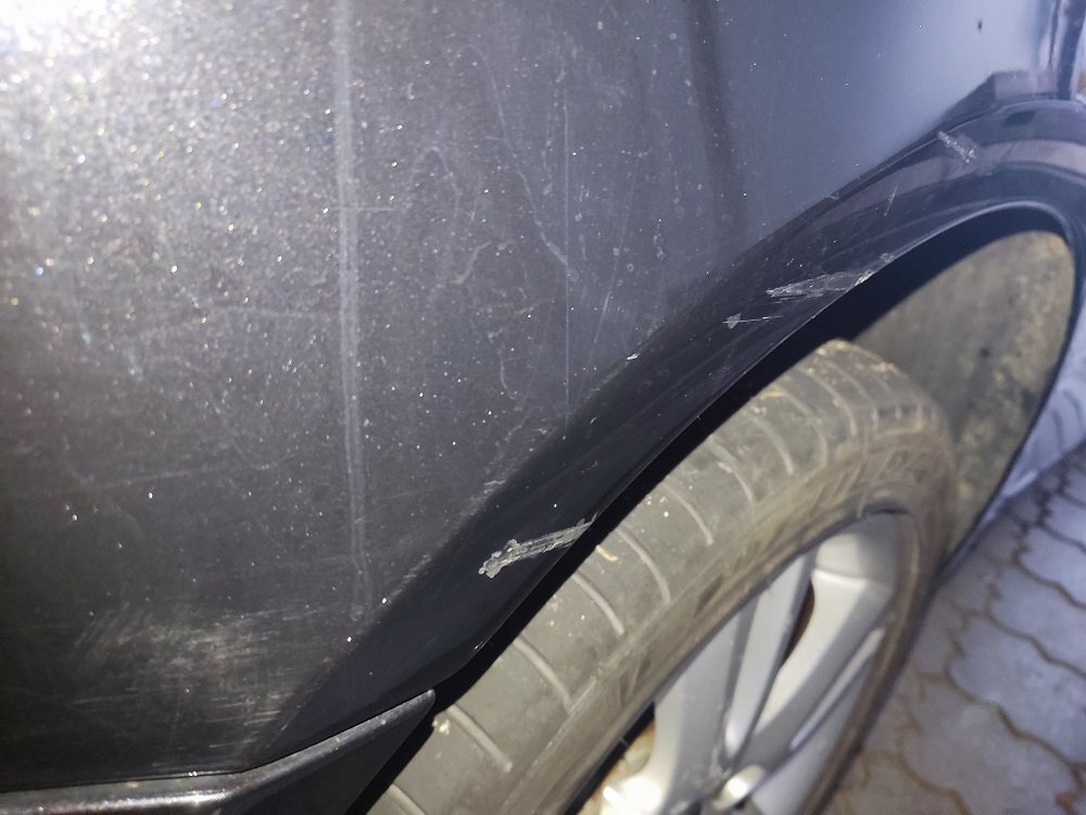

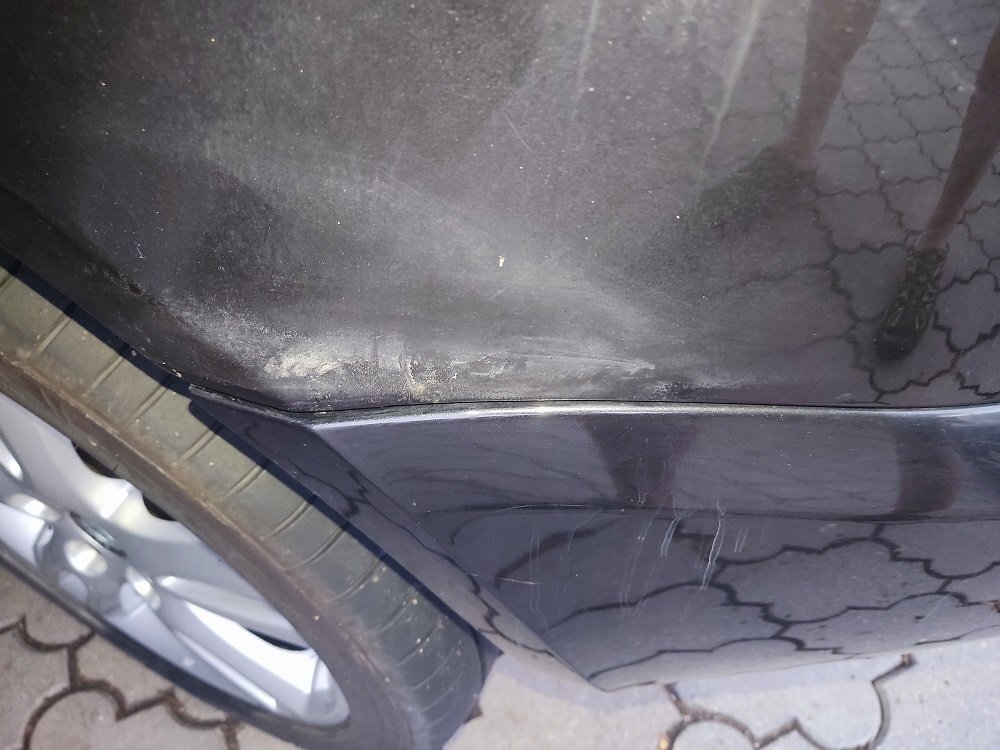

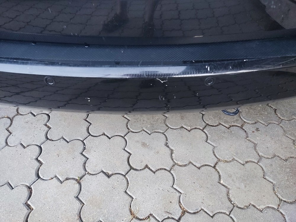

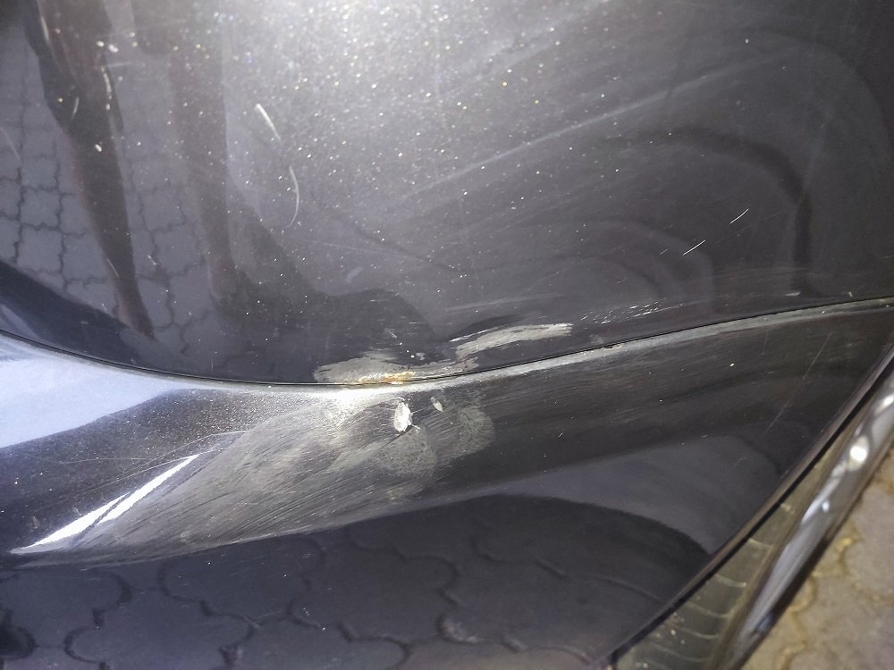

Jedeme na dovolenou tak je Rumík v lakovně.

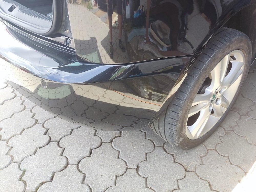

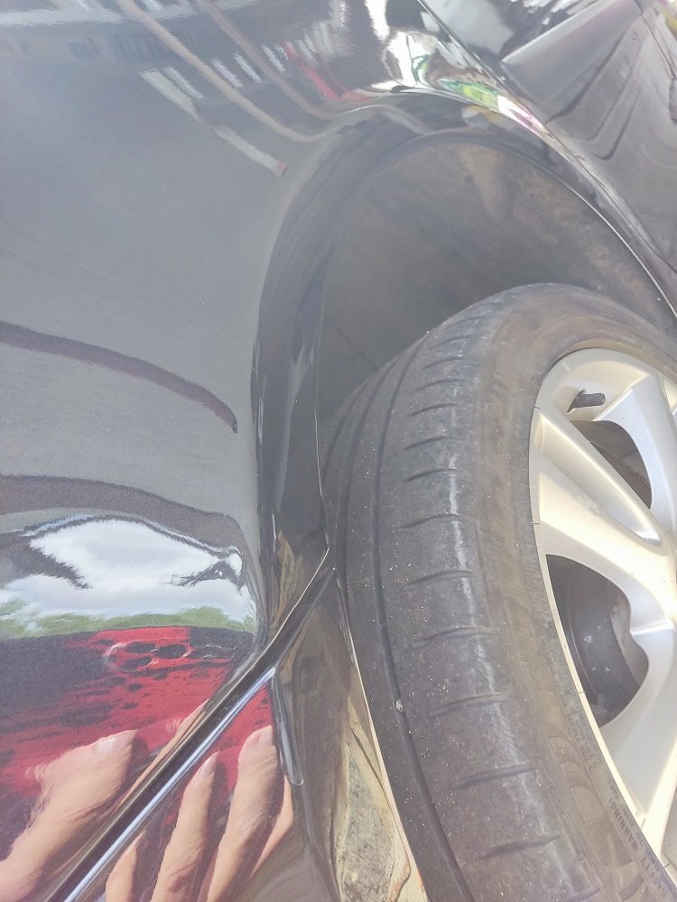

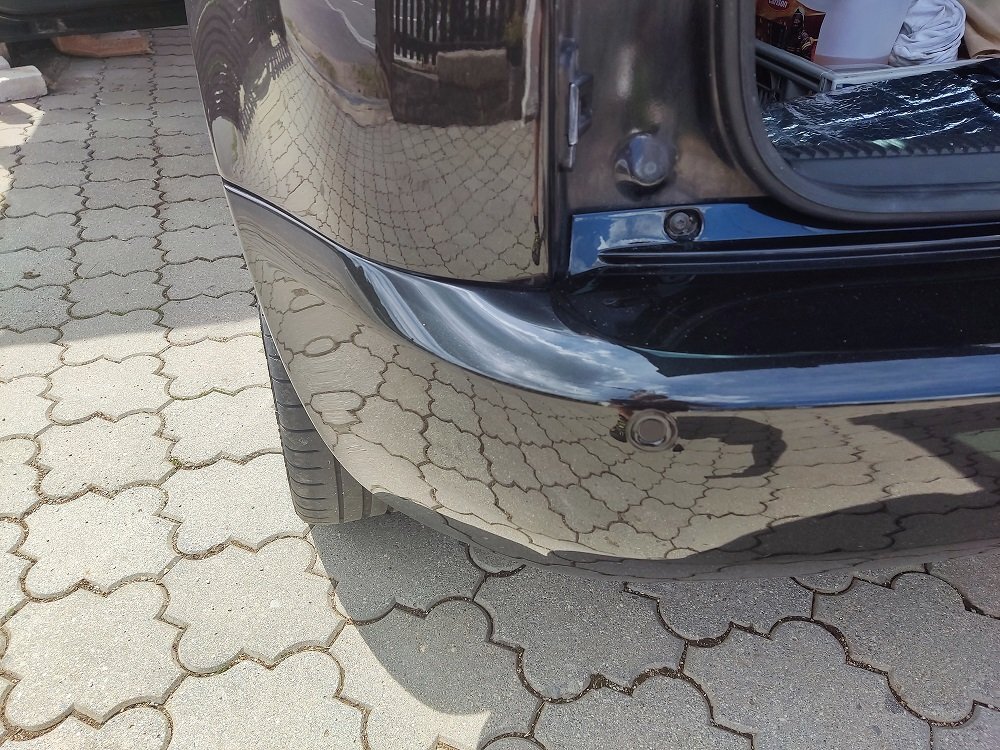

Oprava zadních lemů+boky a lak zadního nárazníku. Rozleštění celého vozidla.
Je mi jasné že všechny škrábance nezmizí, ale aspoň se ho trochu hodí do vůně ;)
Tak se těšíme/těším na výsledek a spokojenost s opravou po dovolené. Já jsem na sebe méně náročný takže zatím budu rád když po delší době auto umyju a naleštím. I když jsem koukal že nějaké místo k opravě by se také našlo. Tak ať se to zdaří a aby znovushledání bylo příjemným překvapením.

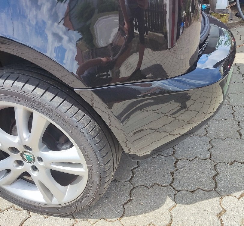

Dnes jsem si Rumíka dovezl domů 🤩
Vše opraveno a vyleštěno, některé škrábance se nepodařilo vyleštit ale to vůbec nevadí i tak je HEZU 😀, že
Je. Moc mu to sluší, leskne se parádně. Až do zrcadlova.

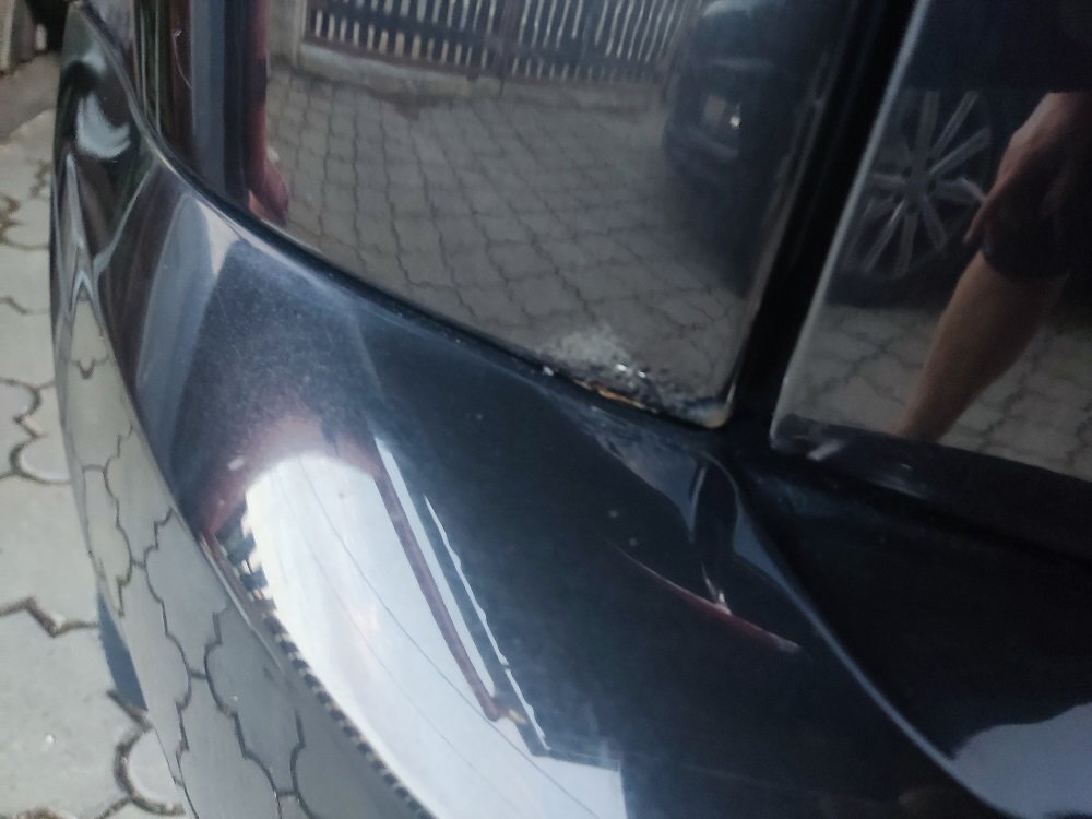

Bohužel si zopakuji demontáž a rozebrání předního nárazníku 🫣 ...
Odloupl se lak na pravé straně u masky 🥴

Reklamace u lakýrníka?
  • Autor
Přesně tak ...
