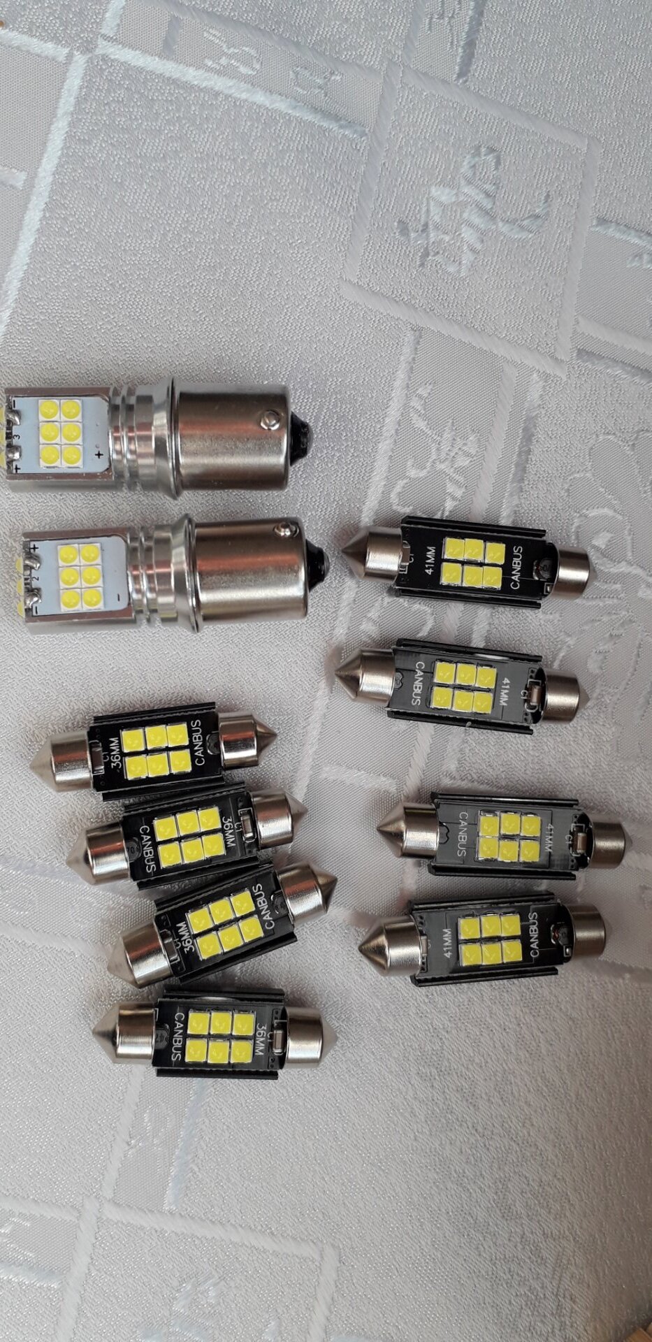

Já jsem teď řešil jen drobnosti, náhrady žárovek vnitřního osvětlení za LED, nejdříve jsem koupil v českém eshopu a i když všechny fungovaly tak jak měly a neprosvěcovaly po zhasnutí nelíbil se mi jejich nízký světelný výkon. Bylo to spíše takové mdlejší světlo. tak jsem pročítal fórum abych zjistil co kdo používá a s čím je kdo spokojen.  Dal jsem na radu od Tomuse a objednal jsem žárovky dle jeho odkazů z Ali a opravdu jsou "super brit".   Toho světla uvnitř, já jsem nadšený, manželka spíše naštvaná, prý ji to ráno vždy vypálí oči. Ale už si zvyká.
Světla je uvnitř fakt hodně.
Jednu ze žárovek jsem dostal i do osvětlení kufru ale bylo to celkem obtížnější, patice z pásků ji nedokázala přidržet, při zkoušení jsem vypálil pojistku a i odpor co je v tělese osvětlení. Nakonec jsem ji musel připájet, byla to celkem drbačka. Bohužel po zavření dveří zůstává poměrně dost prosvěcovat. Ale zřejmě kabinová jednotka ji cca po 30 minutách zhasne úplně. Takže vlastně dobrý.
Kufr ale osvětlí parádně. Přesto jsem objednal z Ali celé nové LED světlo pro osvětlení kufru F2/Roomster, při troše štěstí bude do konce týdne ve schránce tak pak nafotím a časem i vyměním.
A protože bydlíme na periferii obce a v noci je u nás celkem tma tak jsem si řekl že by to chtělo i lepší couvačky.  Vybral jsem nějaké žárovky jedny po 1200Lumenech, druhé po 800 Lumenech. První přišly ty 1200Lumenů.
Tak jsem je hned osadil a svítí asi až moc. Aby to v běžném provozu nebyl spíš problém.  Uvidím až přijdou ty 800Lumenů, třeba to bude tak akorát.
Když jsem měnil žárovky v couvačkách a zkoušel jak svítí tak jsem si u toho krásně prověřil couvací čidla jak jsem okolo kufru pobíhal se zařazenou zpátečkou. Teď zrovna funkční bez problémů.
Jo a do hlavních světlometů jsem koupil vláknové  H4 Osram Night breaker +150% a Tungsram Megalight ultra + 150% do rezervy.
Ty Osramky už jsem osadil a je to znát že je lepší osvětlení vozovky i když ne o 150%.  Mohu doporučit pro ty co mají klasické H4.

To v tom svetielku nebude odpor, ale skor usmernovacia dioda (tipujem 1N4007 alebo podobne).
Do kufra existuju hotove moduly s 18 SMD LED diodami, to je uz potom svetla a svetla.
Spiatocky ako stretavacie svetla nepouzivas, cize nevidim dovod davat slabsie. Ide o bezpecnost nielen auta, ale aj pripradnych ludi za tebou. Nie vsetko zachytia senzory

1800 Lumenu, věřím že svítí velmi dobře. Tu w5w v osvětlení kufru plánuji nahradit novým světlem z Ali. Pokud bych je nechával rozumím že je lepší sundat ten plechový kryt, teď v zimě je to asi v pohodě uchladí se ale v létě už by to byl problém.
Jinak mě přestaly svítit již dvě Led sufitky v interiéru na stejném místě, v zadní stropní lampě, poměrně krátce za sebou a dost silně smrděly spáleninou. V přední stropní lampě ta samá a OK.
Tahle už je KO
Mi tyto c10w, c5w drži. Ještě ani jedene jsem neměnil. W5w ve předku jsem měnil ale jen jednou. V kufru taky jsem měnil včetně s lampičkou. Zbytek je ok.
Jina řada to denni sviceni. Tam to měnim ale tam sviti to nejvice 🙂

Pošlu ti jednou fotku ledek ktere použivam
  • Autor
Díky, objednával jsem některé LED dle tvých odkazů na Ali a vždy spokojenost. Ty s paticí BA15S do zpáteček s 1800lumeny časem taky objednám a vyzkouším. Už je mám Wisch listu.
