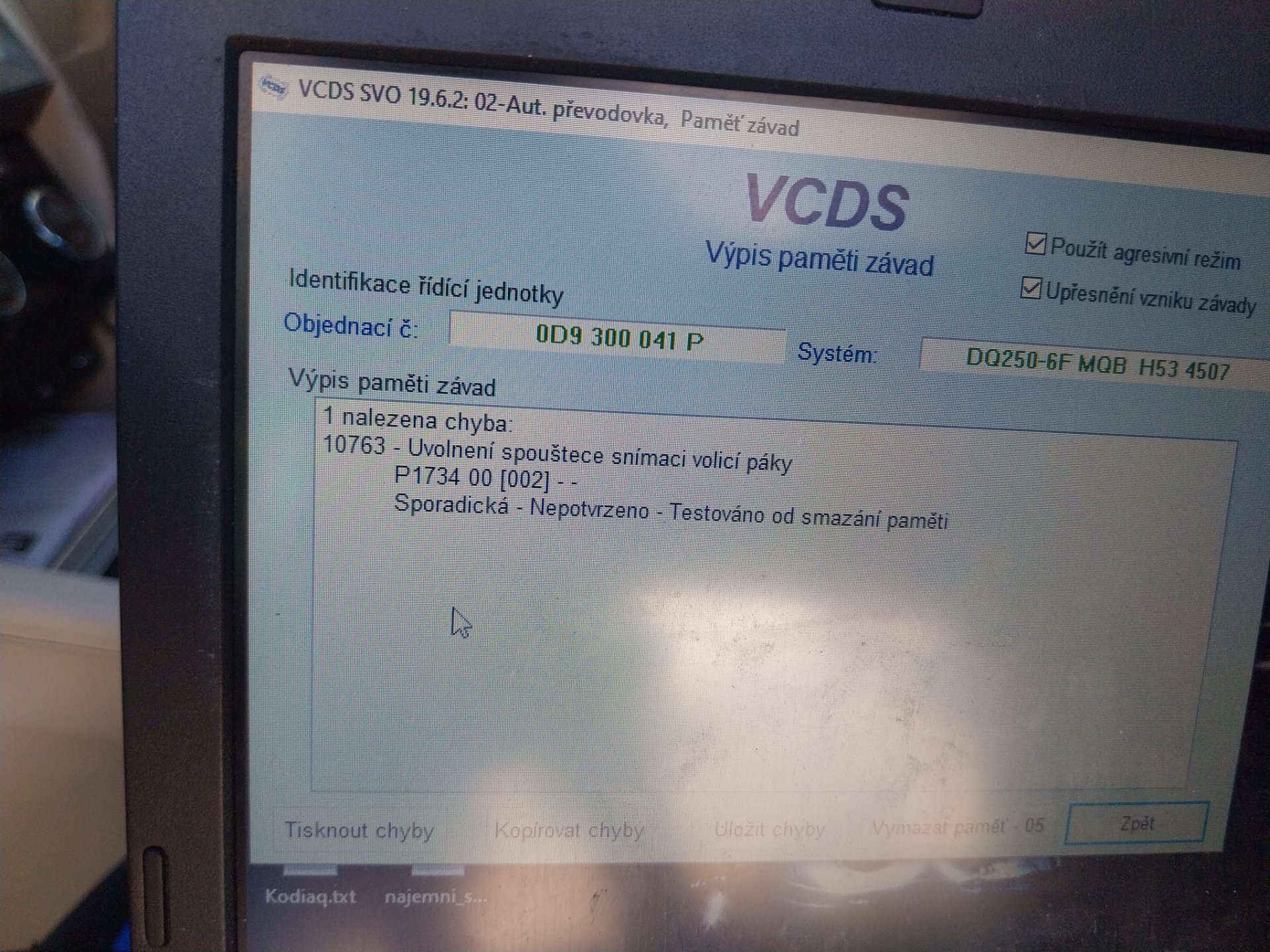

Ahoj, tak se připojuji. Auto je vyrobené 9 2021/provoz 1.2022, jeden řidič, aktuálně mám 259 000 kilometrů, poprvé se objevilo loni při cca 245 tisíci km. Poslední týden mi to tam skáče vždy při každém studeném startu pak už se to neobjeví, ale dneska ten servis navštívím aby mě to někde nenechalo. Asi bych souhlasil s kolegou tady, pamatuj si že přitom prvním když se to objevilo jsem měl auto zaparkované v kopci a na tom P to fakticky viselo, protože když se to odbrzdili tak s tím tak jako škubla takže si myslím že i to by mohla být možnost, že se to takto načne, protože je to namáhané nějakým protitahem těch táhel, nicméně servis mou teorii odmítl.
  • 3 měsíce později...
 Dobrý  deň  chcem sa opýtať prečo mi tam vyhadzuje stale tu poruchu keď som ten snimač dnes vymenil
