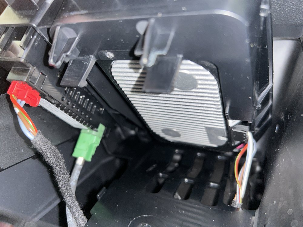

Dá se bezdrátové nabíjení vypnout v O4 a položit mobil na místo "jen tak"? Díky.
Jj, presne podle navodu vyse jsem odpojil bezdrat. nabijeni asi 2 tydny zpet.
Jen dodam, ze v mem pripade jsem nejprve oddelal tu gumovou / jemnou vanicku (na co se primo poklada telefon) a pak uz mi slo zvednout to cele plato s civkou, konektory atd.

Z aktualne prezentovanych fotiek O4FL to vyzera, ze stredovy tunel sa nezmenil. rozmyslam ze by som skusil objednat a vymenit cely ten nabijaci blok ked budu ND na O4FL v predaji.
Ak by sa niekomu dostal do ruky skor, skuste to odfotit zo spodu ci to vyzera rovnako ako ten v O4.
