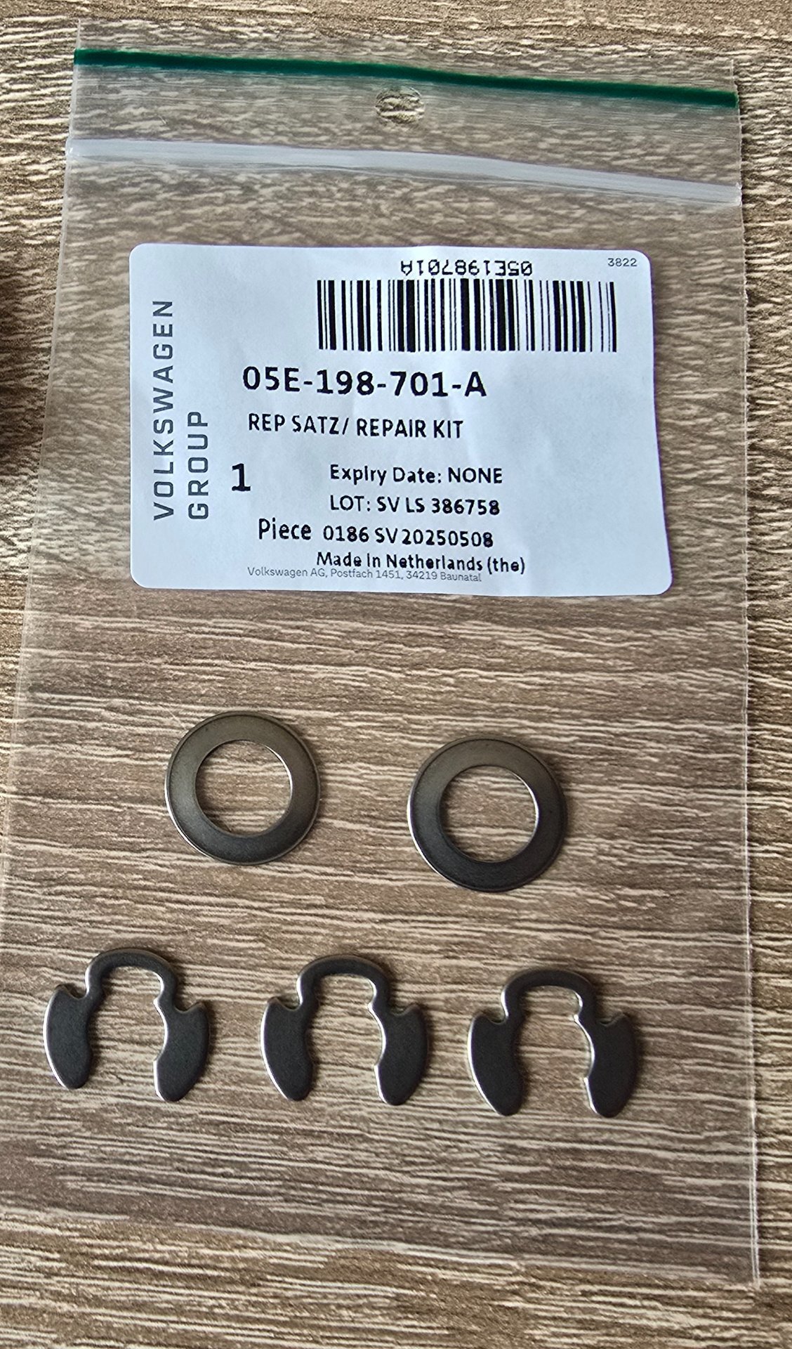

Jeden z projevů toho táhla na turbu je ten zvuk při studeném startu a druhý je při jízdě v režimu na 2 válce. Zvuk je sice slyšet jen při jízdě s otevřenými okny, ale jde o celkem zřetelné chrastění.
Obojí lze vyřešit montáží opravné sady 05E 198 701 A. Sada je určena pro kód motoru DADA i DPCA.
