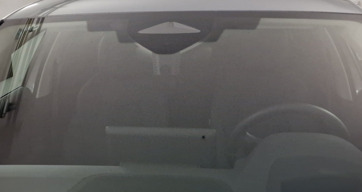

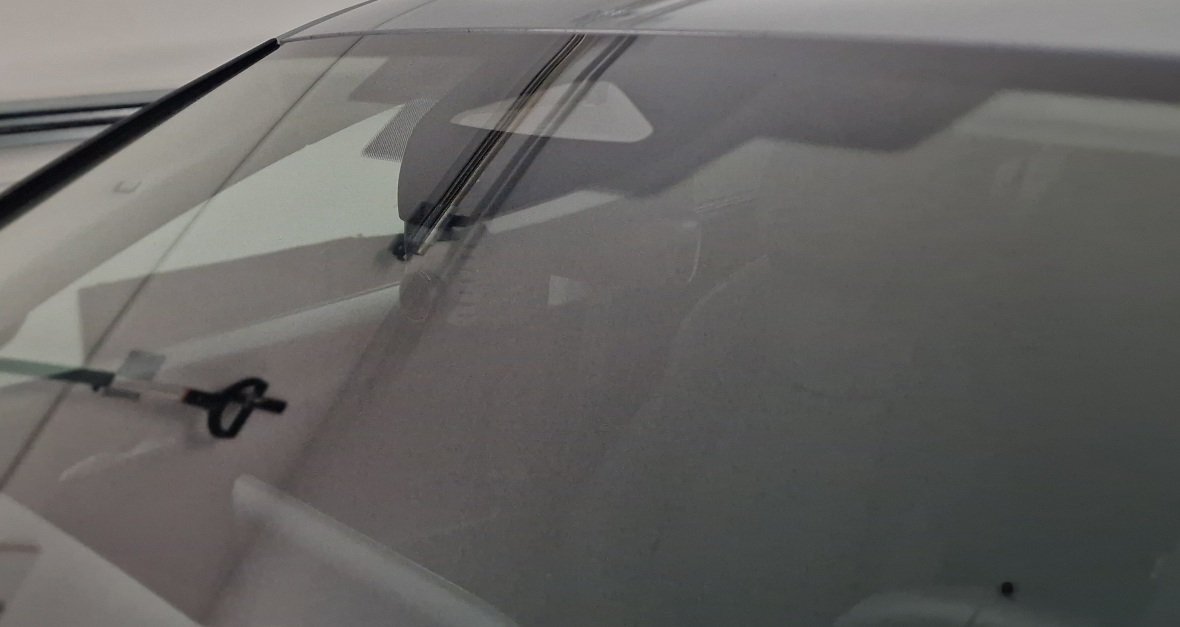

Zdravim pro ty kdo mate kameru v aute napojenou v zrcatku. Jede kamera i po zamknuti auta ci nikoli? Pripadne jak to mate udelane?
USB-C napájí kameru jen po dobu zapnutého zapalování / jízdy. Takto mi to stačí.
