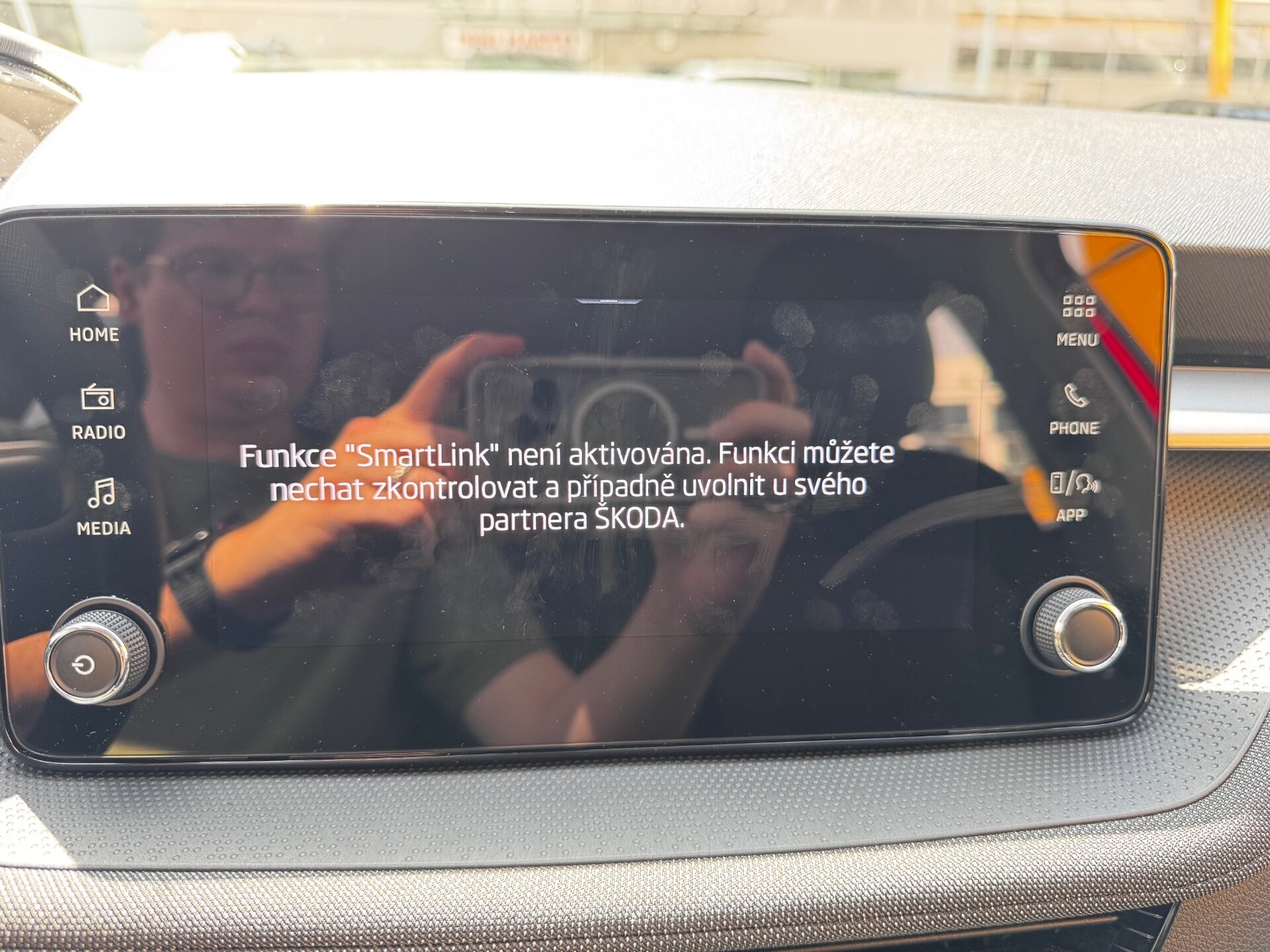

Tak jsem absolvoval komedii ve Škodě. Při první návštěvě podle VIN vyjeli, že Smartlink lze aktivovat, tak prý objednají kód a poté nahrají. Když jsem přijel na aktivaci, zjistili, že to nahrát nejde, protože máme prý základní rádio ....
Doporučili mi koupit si CP-BOX do USB, prý to s tím pojede. Nemůžu si ale pomoct, přijde mi to podle hledání na netu spíše jako rozšíření Smartlinku přes kabel na bezdrát.
Myslíte si, že je opravdu možné koupit krabičku, která by umožnila zrcadlit telefon na rádio i když je funkce Smartlink v radiu neaktivní?
Vloženo
Na eshopu je  více verzi, ale pro mne žádná. V autě to ukazuje jen, že se mám pro kontrolu/aktivaci obrátit na autorizovaný servis.
Nevíte o nějaké přehledu rádií, kde by bylo napsáno, zda Smartlink umí nebo ne?

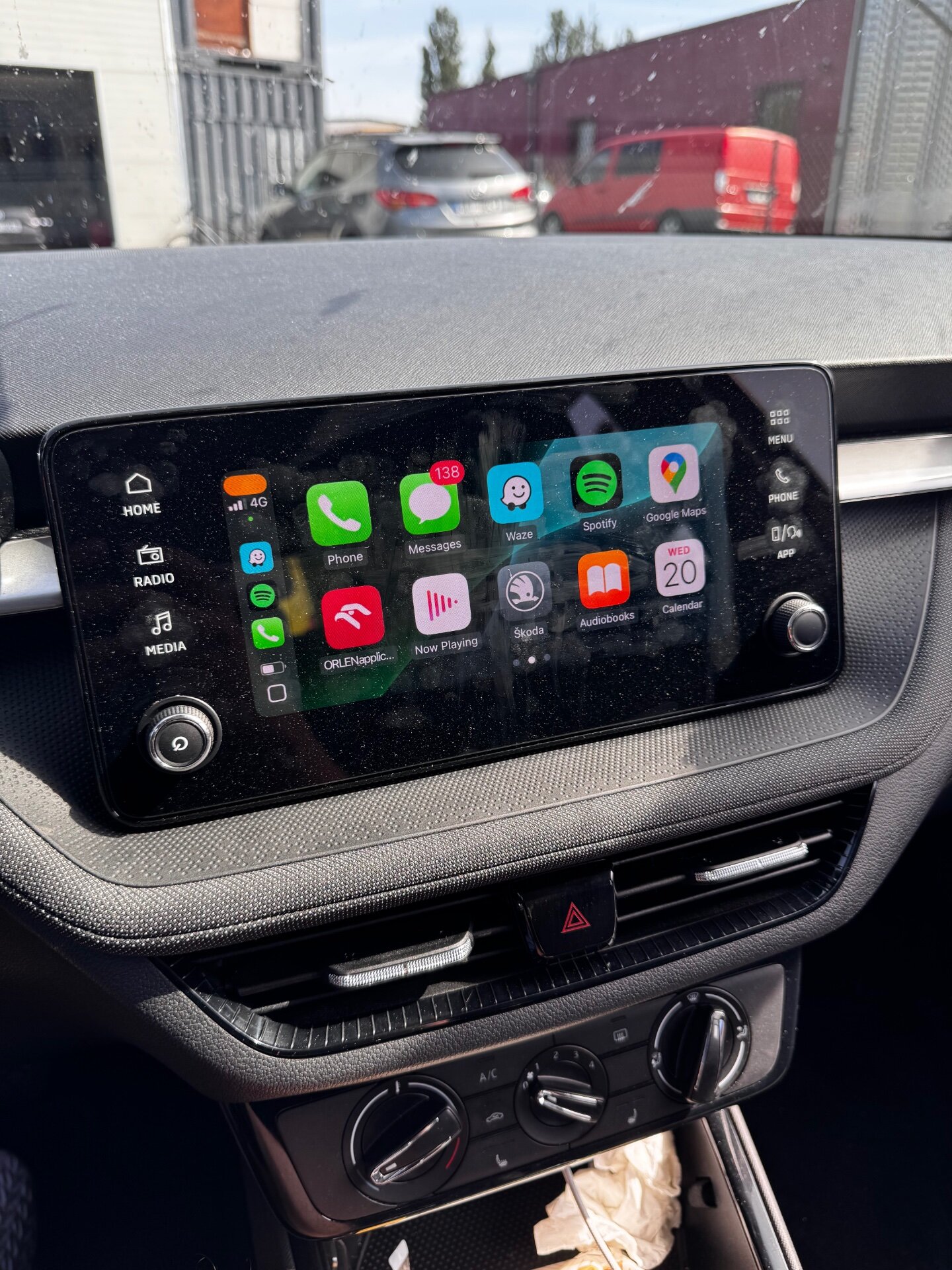

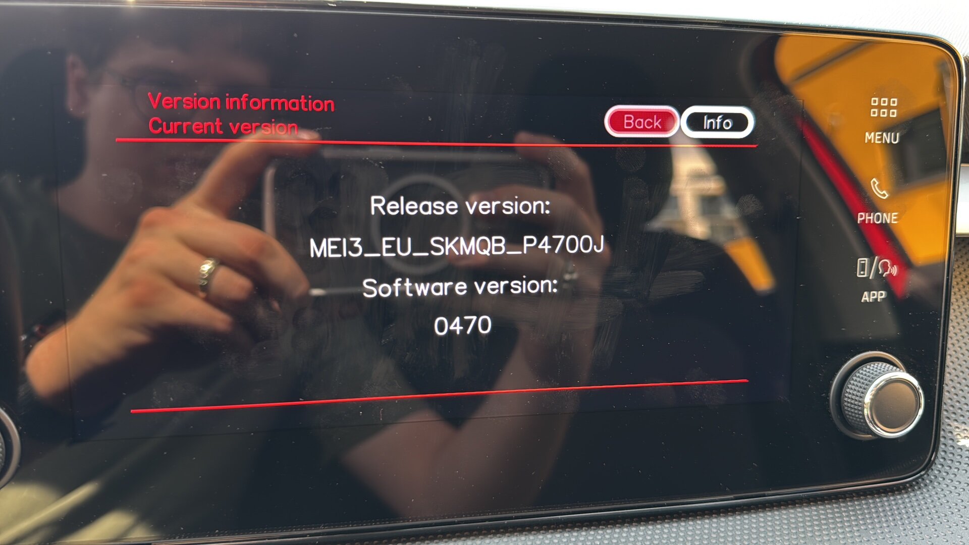

On 4/17/2025 at 7:29 PM, boobika said:
Ahoj, lze Smartlink aktivovat nějakým způsobem dodatečně? Auto je ve výbavě Selection, víceméně  nic navíc.
ano, jde - našel jsem pár ukrajinců, kteří mi ho dnes v Praze odemkli bez fyzických zásahů - dokonce bezdrátově. Jak jsem psal výše, mám také výbavu selection, ale fabii. za hodinku a půl bylo hotovo
