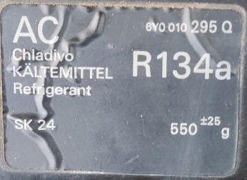

Zdravím všechny,
pro sichr bych si doplnil klimu ve své jedničkové fábce 2004, 1.9 tdi 74kW.
Našel jsem tuto sadu, máte někdo zkušenost?
https://allegro.cz/nabidka/a-c-fix-plyn-pro-klimatizaci-r134a-tesneni-r134a-3v1-kabel-16593369583
Zajímá mě, co tam vlastně pustit. Prodávají dvoje verze, jednu čistou R134a (to bude asi ta modrá) a pak s příměsem oleje (zřejmě ta oranžová plechovka).
Někdo mi říkal, že narozdíl od octavie má fábie olej namíchanej se samotným chladivem, nemění se tedy zvlášť. Prosím tedy o nasměrování. Díky

za litr v tom nevidím smysl v servisu to vyjde skoro stejně a máš to od mašiny která si kontroluje i olej.
Vykašli se na zazračné sady a zajeď do servisu. Tyto sady téměr nikdy neobsahují plyn R134a, ale nějakou hořlavou náhražku. Dále je nutné klimatizaci inaplnit předepsaným množstvím plynu, které se dá určit pouze tím, že se odsaje a zváží co v klimatizaci je a doplní se chybějící množství.
Co se týče oleje tak si nedělejte iluze, mašina v servisu doplní pouze takové množství které technik nastaví, typicky 0, max. 10 ml.
