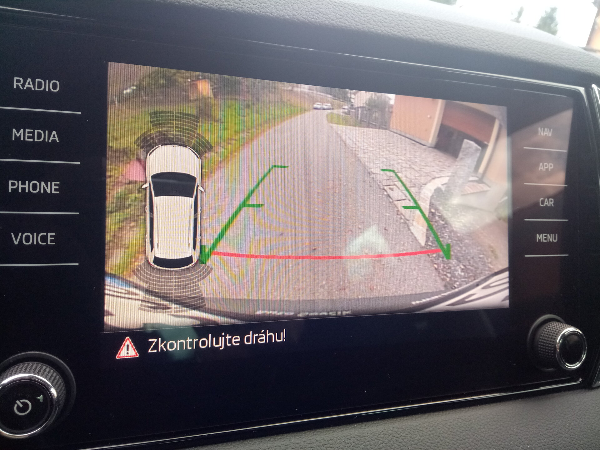

mám Škodu Scalu 2019 1.0 TSi a mám "problém" s parkovací kamerou. Když zařadím zpátečku, tak vše funguje, obraz se ukáže a je to v pořádku. Akorát jsem si všiml, že když zatočím volantem, tak ty ukazatele vzdálenosti jsou stále rovně a neukazují mi, kam zatáčím. Je toto normální chování? U dalších vozů to funguje, tak se raději ptám, jestli jsem náhodou ve své Škodě tuhle "vychytávku" nevypnul. Nemám tam i takové ty žluté ukazatele, které by tam měli být. Na fotografii níže můžete vidět, jak to vypadá. Dá se to nějak zapnout, nebo to je dané?

Ahoj, záleží na verzi samotné kamery. Vyšší verze mají pohyblivé vodící čáry a ty základní jen statické.
Je to typem kamery - tahle verze naváděcí pruhy nemá a je lowline. Měl jsem jí u minulé Scaly, umí to highline (jak mi bylo vysvětleno 😉).
