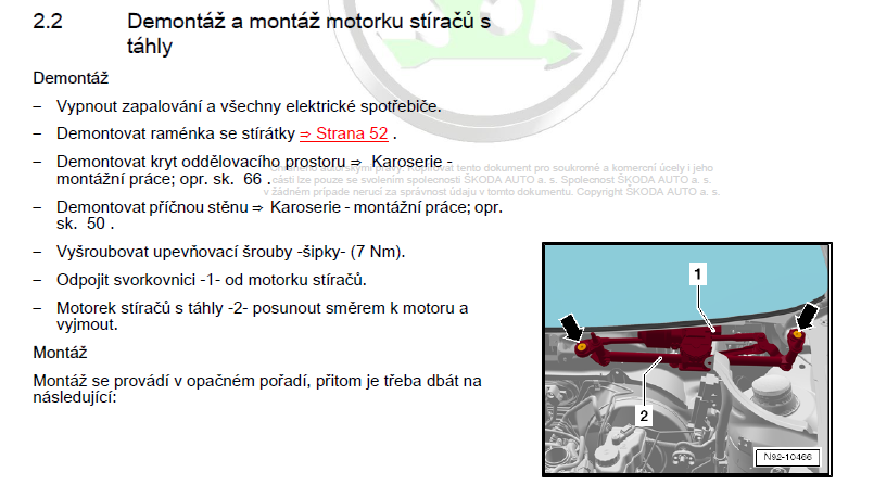

Měl už z Vás někdo zarostlé stěrače u Rapida? Potřeboval bych poradit jak mám celý motor i s táhly vyndat Ven. Děkuji

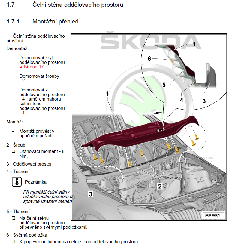

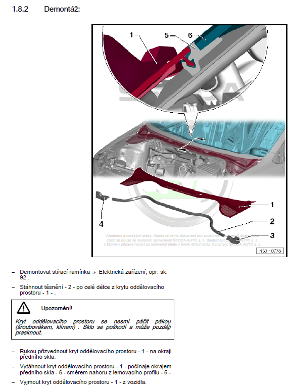

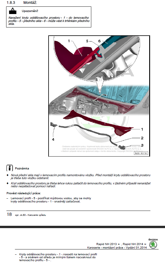

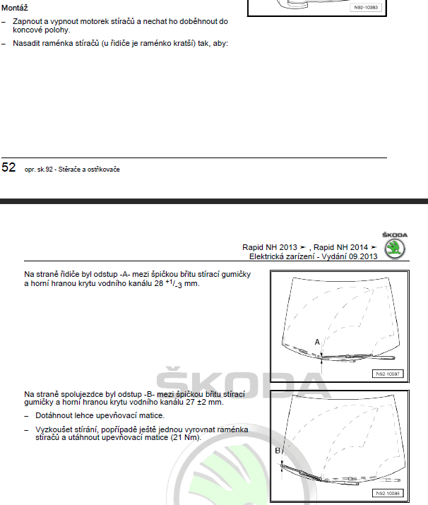

Postup z DP.
