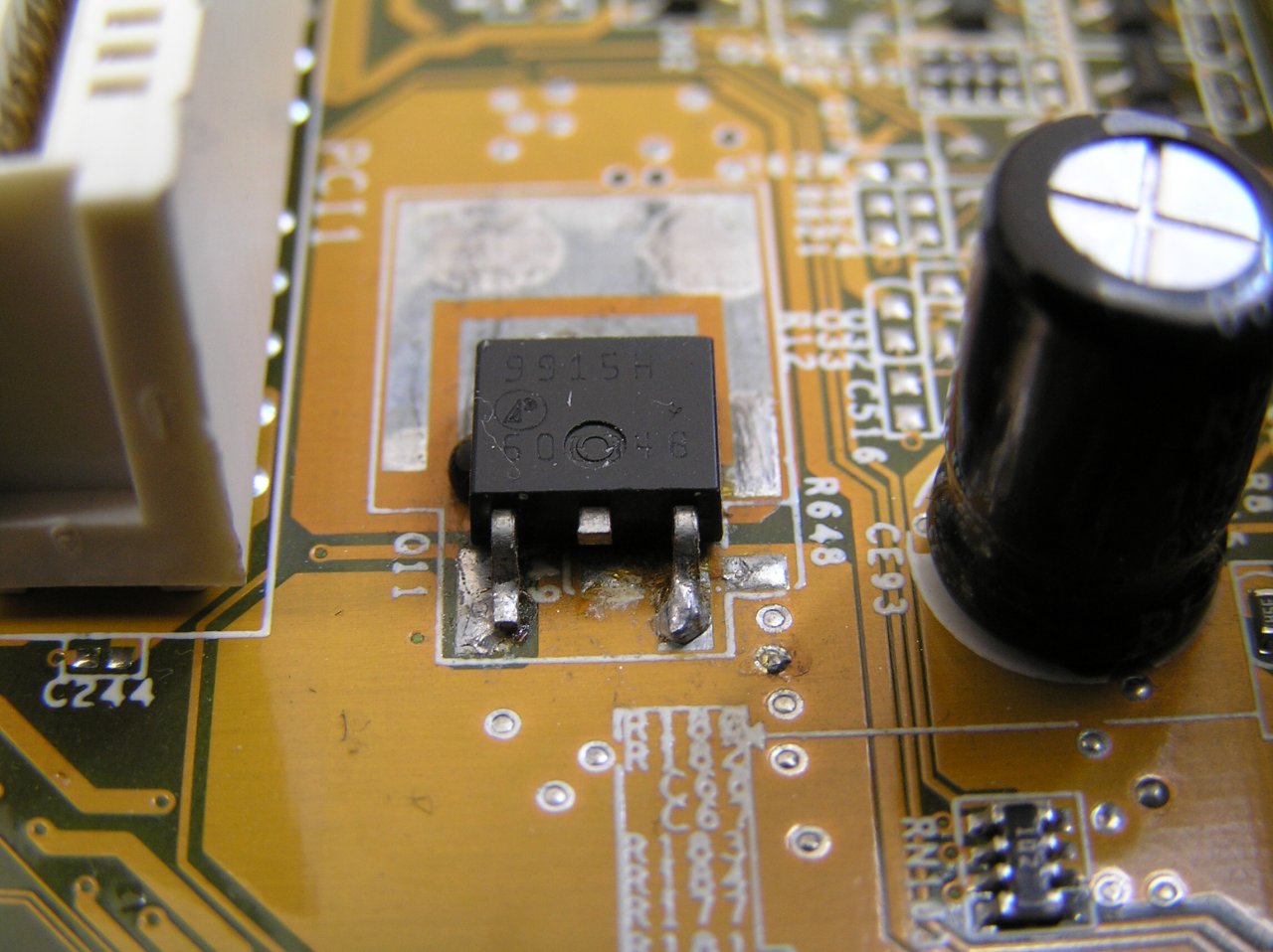

Nevíte co je tohle za el. součástku a čím by se popřípadě dala nahradit ?
Označení 9915H, symbol viz obrázek a další číslo 606 348, jsou toho 2ks u AGP portu a hřejí se jak hrom, nevodivý lak už puchří a ta jedna už vytíká...ale Asus zatím fachá, nechci ho umrtvit úplně.
Upraveno od Peterer
nejakej MOS-FET.. propajet a pridat pasiv chladic.
Myslíš, že se to jen povolilo z cuprextitu a proto se to přehřívá?

Jinak proletuj ten tranzistor, a pokud se dost prehriva a nechces o ten board prijit, nalep na to opravdu nejaky pasiv, ktery koupis kdekoliv v PCshopu.. ;)

ale k otazce...vetsinou,pokud se nejaky takovyto obvod prehriva,je to znamka toho,ze neco ho pretezuje...Urcite pasivni chlazeni pomuze,ale asi ne na dlouho...
No právě, že tím asi neodstraním příčinu. Vypadá to, že ty mršky stabilizují napětí na AGP portu, ale přehřívají se i když použiju grafiku PCI a AGP je neobsazeno.
Ta deska zbyla z upgrade, po delší době provozu je nestabilní, mám ji jen na zkoušení dílů, vytvoření partition na HDD apod. Ale je to docela slušná deska i s WIFI klientem...bylo by jí škoda :D
