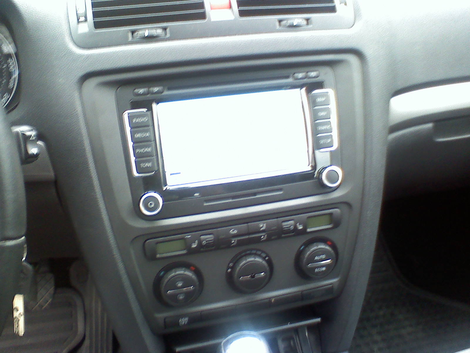

Vyměnil jsem Stream za Columbus a taktéž přestal fungovat MF volant, jde pouze hlasitost, mute a vypnout podsvícení, nejdou přepínat stanice, písničky atd na pravé straně ( ty šipky nahoru a dolů ) a to samé na levé straně ( ty dvojité šipky ) také nereagují, poradíte co s tím ?? Jinak vidím položky na MFD navigace, radio atd. to je v poho, jen volant nejde.

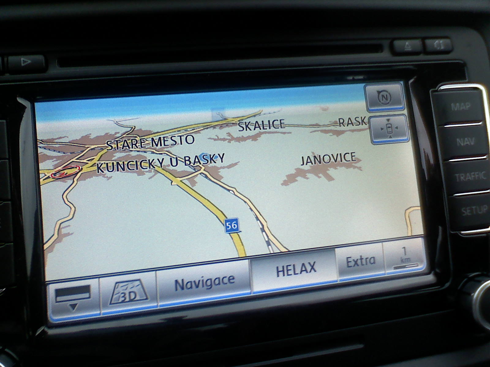

A zobrazuje i cas, AV vystup, Bluetooth Audio!
Tak to sedí s tím návodem jak jsem psal. Nevíš jestli se jedná se jen o nový software, nebo to budou umět jenom nové navigace?
a ani nepůjde.Stará jednotka MF volantu
Tak nevim, software vidis na fotce jaky tam je. Jen vim ze to neveme ten software 1020!! Takze to bude asi navigaci.
Že by konečně nový software? Odkud to máš, to by mě zajímalo!
Tak odnekud jo. ;) Viz. bazar.
