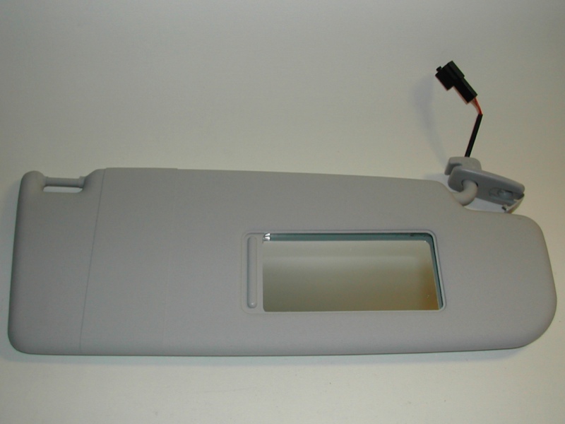

Publikováno Květen 20, 200718 r Myslíte že se mi to povede to tam namontovat.Eventuelně nevíte někdo kam se připojují konektory tech clon?? Zdali je to pouze plus a kostra nebo neco specialniho.Nemam bohuzel dílenskou příručku pro VW... Jestli se mi to povede tak dam navod
Květen 20, 200718 r Myslíte že se mi to povede to tam namontovat.Eventuelně nevíte někdo kam se připojují konektory tech clon?? Zdali je to pouze plus a kostra nebo neco specialniho.Nemam bohuzel dílenskou příručku pro VW...Jestli se mi to povede tak dam navod Nějaké clony s osvětlením jsem v Etce našel i na OII, ale víc jsem po tom nepátral,jak by to bylo s elektrikou a tak..
Květen 27, 200718 r Autor A nahodou Elektricka schemata na Golfa 5 nebo dilenskou prirucku na VW Golf 5 ??? Ta clona u ridice ma v sobe zabudovany ovladani ke garazovym vratu ( az tri kody si pamatuje ), plne programovatelne dle libosti. Uz nebudu muset konecne myslet na ovladac od dveri pokazde kdyz pojedu s autem pryc. Ted to jeste zapojit a bude. Upraveno Červen 17, 200718 r od Harley1006

Červen 17, 200718 r Autor mam G5 a taky po tom docela patram, ale moc informaci jsem nenasel, navic jeste jedna komplikace - mas EU nebo US verzi ? Pry se to lisi frekvencema, ktery se to umi naucit, nevim co je na tom pravdy a na ebay jsou na prodej pouze US verze a moc lidi si to nekupuje, tak se mi to nezda Koukal jsem se na stranky virobce a tam jsou uverejneny podporovane znacky i s frekvencema. Tak jsem tam nasel tu moji a podporuje ji to....Je to na stránkách vírobce.

Listopad 9, 200717 r Autor Vzhledem k tomu ,že se mi nepovedlo sehnat protikus te svorkovnice tak jsem ji nakonec prodal. Shanel jsem ji ve VW a tam mi řekli, že mi ji samotnou neprodaji a ani mi nepomůžou se schematem zapojení. Pokud si to u nich necham udělat tak prý není problém, ale bez montáže ani ránu. Jinak verze EU VW stojí cca 5000,- + 500,- nejake pomocné díly + práce tak jsem koupil za 300,- nový ovladač a mám ho v autě položený. Možná pokud budu někdy do budoucna rozebírat popelník, rádio atd. tak ho zabuduji dle návodu z německého fora ZDE a bude po problému, jen se občas budou muset vyměnit baterie.
