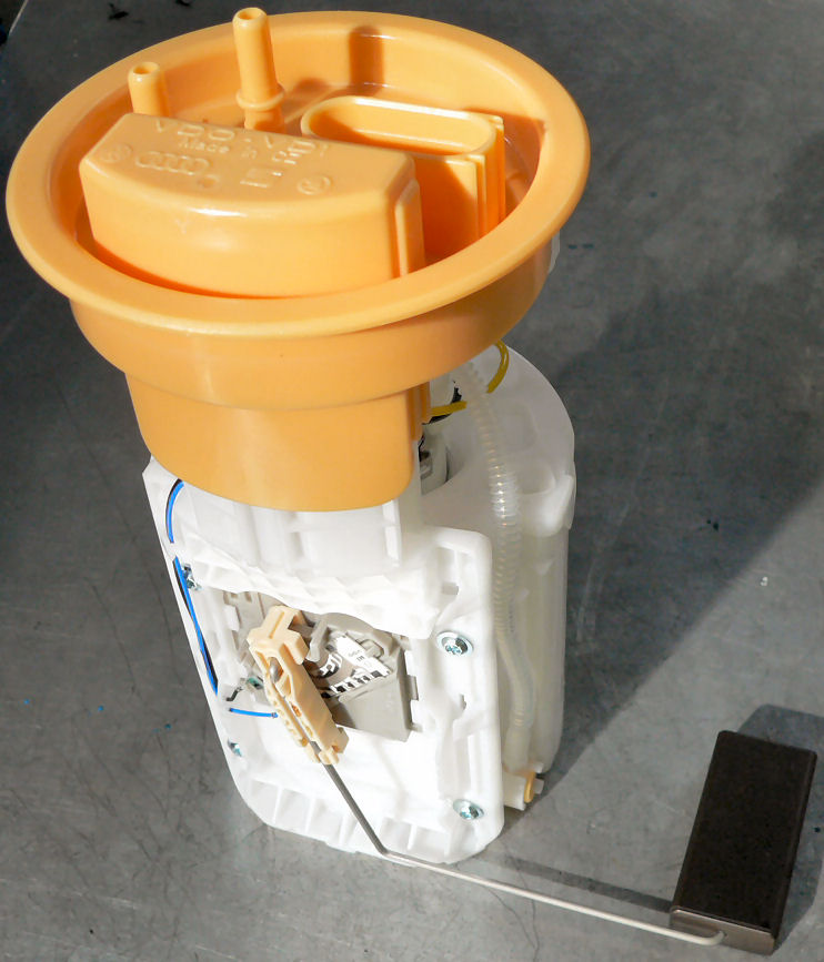

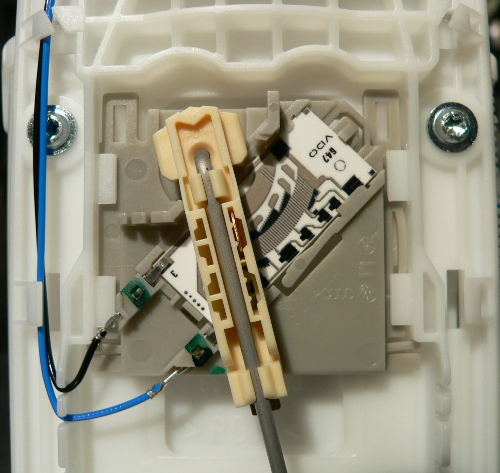

karlic Vloženo 3. Září 2009 Sdílet Vloženo 3. Září 2009 Poraďte prosím, jak z čerpadla vycvaknout ty dvě hadičky (přepadová, odvzdušňovací). Má se zacvaknout nějaký kolíček, ale žádný nevidím, nevím jaká má být jeho velikost, čím zacvaknout atd.., prostě jak na to.Díky za předem za radu! Tak jsem si na to posvítil a uviděl, že na těch plastových koncovkách je jedna třetina po obvodu nařízlá a lze ji zamáčknout ke středu a potom hadičky vytáhnout směrem ke stropu. Čerpadlo jsem vytáhnul i s palivoměrem. Palivoměr odcvakal ze základního čerpadlového tělesa, potom vyjmul dva konektory s dráty a nakonec vycvaknul drát plováku z plastového držáku. Poté se uvolnila celá odporová dráha, po které jezdí takové kartáčky. Vše bylo černé, tak jsem to očistil a kartáčky pořádně napružil, aby dobře doléhaly na "dráhu". Vše začalo fungovat, oprava jednoduchá a ušetříte 4.000Kč za nové čerpadlo s palivoměrem, protože se samotný palivoměr neprodává. Citovat Odkaz ke komentáři Sdílet na ostatní stránky More sharing options...
