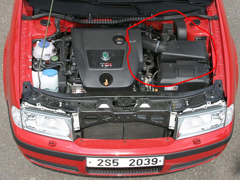

Ma Octavia 96Kw TDi PD od airboxu vetsi hadici s vahou co vede k sani ? Oproti 66/81 TDi ...nemate nekdo pripadne foto? Jo a da se pripadne pouzit i z Golfa/Bory/Leonu/Toleda ..jsou shodne ? :help:

Jo maa.Tusim ze 70mm

RE: Predelavali ste tohle nekdy ? O 96TDi ma 90mm....

Zatim nikomu a do golfa se dava uplne jine sani ktere v podstate neni z zadneho auta.Ale to je na GT20 turbo.A ja mam porad klasiku 81.

Ano, 66/81kW má průměr 70mm....ale to je dostačující pro jakoukoliv úpravu. Spíše je problém s tím kusem co je mezi turbem a tou pružnou částí, co máš zakroužkovanou. Tam je potom zúžení podle mě tak na průměr 30-40mm! To by chtělo vykutit aspoň na průměr 50mm.....
Doporučuju nerez.
Možná bych ti to mohl na zakázku vyrobit.

RE: No ted budu davat sani FRS tak uvidim co s Andrem vymyslime...
