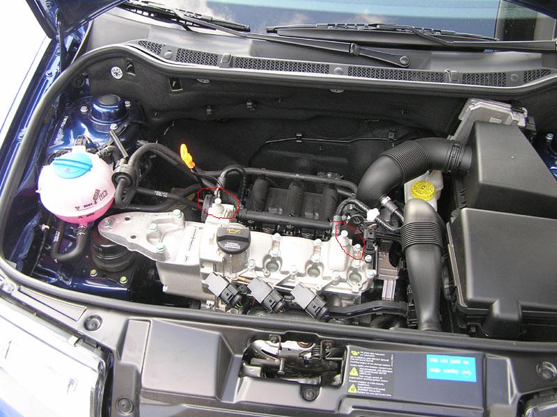

1.4 má filtr mimo v podobném boxu jako u 1.2 po rv.04.nebo když seženeš kryt na 1.2 tak ve předu na motoru jsou uchyty pripraveny jenom se tam daj ty gumy a zadek stačí nějaká zpěra nebo z vrakárny zadní uchyty a nasadit kryt s filtrem na sáni nebo tam nechat vedení do boxu pod krytem není vidět.A v krytu filtr nepoužívat všechno jde stačí trocha zručnosti.
To červeny jsou origo uchyty má každá fabka 1.2 zadní se musí domontovat a pak bud filtr nasadit nebo vyříznou tak aby roura k fitru na 04- seděla pod krytem.Dělal jsem to u kámoše s tím že jsme zadni koupily je to i snějakou páskovinou,už je to přes rok tak ted přesně nevím a filtr má pořád mimo.Je to lepší řešení protože,se k filtru líp muže a je levnější než ten do krytu.Na druhym obr je misto kde je pak ta roura vidět.

aha tak to je skoda...jinak diky Vlasto za fotky :palec2:
