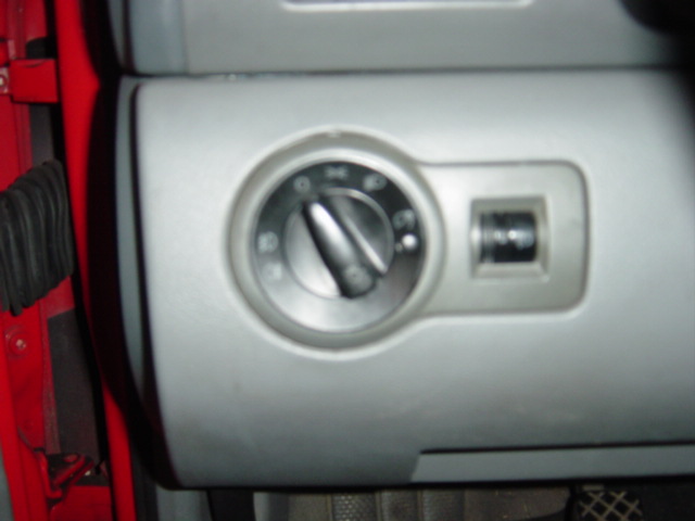

driver Vloženo 3. Prosinec 2007 Vloženo 3. Prosinec 2007 Mám problém,jak se vytahuje ten čudl se kterým se reguluje jas palubovky?Je tam uplně zastrčený a nejde s ním točit.Povedlo se mi s ním pootočit a reaguje.Ps posílám foto. Citovat
oct Vloženo 3. Prosinec 2007 Vloženo 3. Prosinec 2007 Staci ho zmacknout a pustit, jestli je v nem vse OK. Citovat
driver Vloženo 3. Prosinec 2007 Autor Vloženo 3. Prosinec 2007 To sem už zkoušel,ale je pořád zastrčený.Stalo se někomu to samý a jak jste to vyřešily? Citovat
octaviaman Vloženo 3. Prosinec 2007 Vloženo 3. Prosinec 2007 pokud to nereaguje na stlačení,tak ho budeš muset rozebrat jestli tam není seklá ta pružinka. v poloze vypnutých světel zamáčkni vypínač a pootoč vpravo,tím vyjmeš ovladač ven,rozpoj konektor a vyndáš vypínač celý.zezadu je spojen takovými packami k dílu s konektorem,to malým šroubováčkem jemně vypáčíš dokola až vycvakne tak jeden díl drž a druhým pootoč myslím do proti směru hod.ručiček a tím rozpůlíš ten vypínač,tudy vede cesta k tomu "reostatu" ,je tam nasazený na takový plastový kolečko,ten kolík je tam na pružince.vyzloušej funkci,dej dohromady a uvidíš,není to nic těžkého,dělal jsem to několikrát při změně podsvícení!zdar. Citovat
stihacka Vloženo 3. Prosinec 2007 Vloženo 3. Prosinec 2007 Mám problém,jak se vytahuje ten čudl se kterým se reguluje jas palubovky?Je tam uplně zastrčený a nejde s ním točit.Povedlo se mi s ním pootočit a reaguje.Ps posílám foto. Pořádně ho poťukej a on vyskočí... Citovat
BEDUIN Vloženo 4. Prosinec 2007 Vloženo 4. Prosinec 2007 pokud to nereaguje na stlačení,tak ho budeš muset rozebrat jestli tam není seklá ta pružinka.v poloze vypnutých světel zamáčkni vypínač a pootoč vpravo,tím vyjmeš ovladač ven,rozpoj konektor a vyndáš vypínač celý.... JJ presne tak a ked chces, pozri sa v mojom prispevku na foto ako to vyzera rozobrate tu: http://forum.skodahome.cz/index.php?showtopic=33761 Citovat
