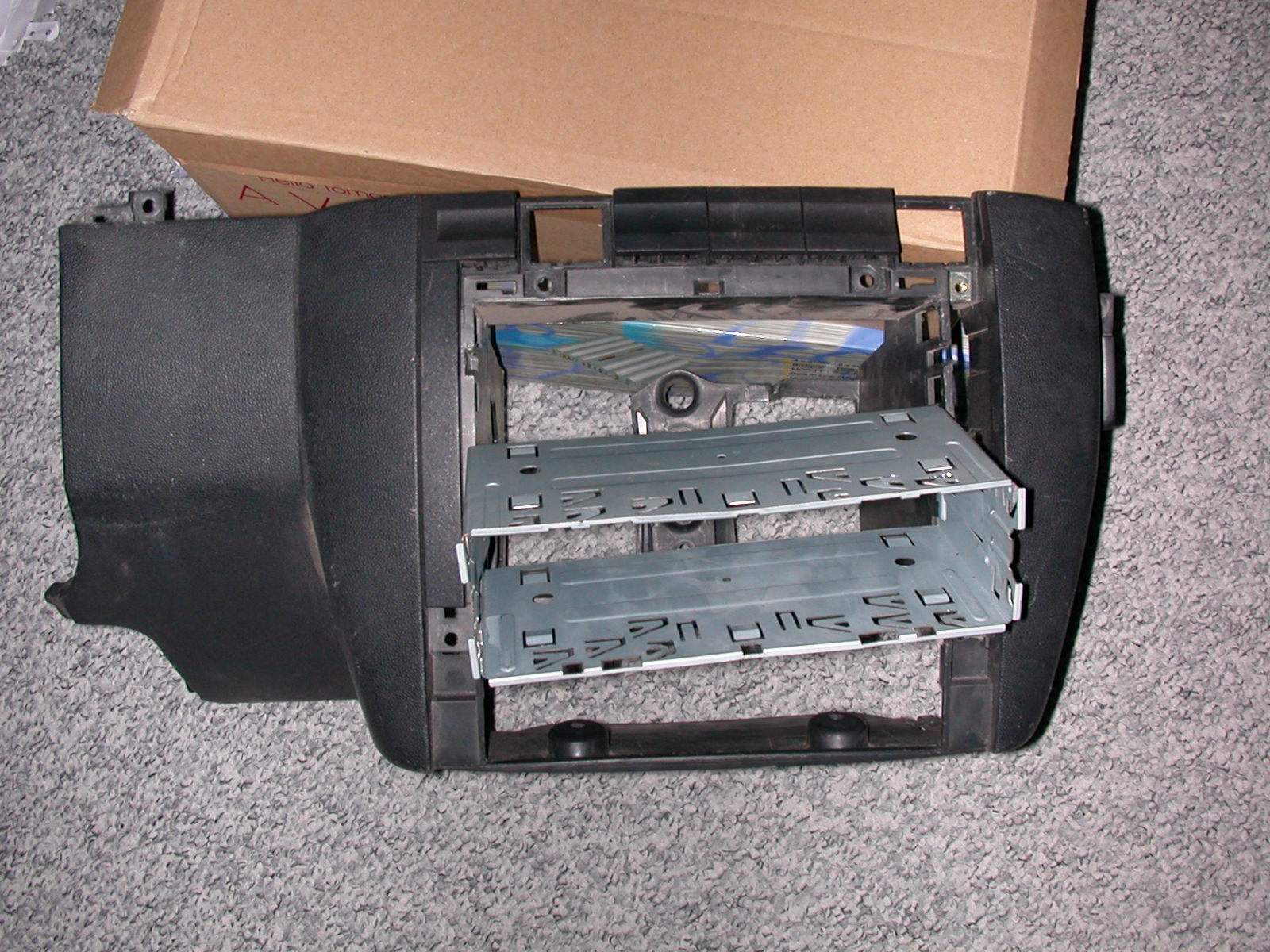

krupinok Vloženo 21. leden 2008 Vloženo 21. leden 2008 Ahoj, koupil jsem autorádio Pioneer DEH-5900 a nevejde si mi rámeček autorádia do otvoru v palubní desce. Rámeček je tak o 1-2mm širší, než je otvor v palubní desce (viz. foto). Měl jste taky někdo podobný problém? Jak jste to vyřešili? Menším násilím ho tam dostanu, ale potom mi nejde otevřít držák nápojů, co je vedle rádia.... Dík za rady. Citovat
Igor Vloženo 21. leden 2008 Vloženo 21. leden 2008 Hm neviem kde môže byť zrada, ale mal som predtým rádio Pioneer a malo tiež presne ten istý rámček a nebol problém ho tam dostať. S držiakom nápojov ale problém bol, pomohlo troška ho nožíkom orezať na bokoch vnútri, aby nedrhol a bolo to ok. Citovat
krupinok Vloženo 22. leden 2008 Autor Vloženo 22. leden 2008 Hm neviem kde môže byť zrada, ale mal som predtým rádio Pioneer a malo tiež presne ten istý rámček a nebol problém ho tam dostať. S držiakom nápojov ale problém bol, pomohlo troška ho nožíkom orezať na bokoch vnútri, aby nedrhol a bolo to ok. Snad tady nebudu jediný, kdo má (měl) tento problém.... Citovat
vikino1 Vloženo 22. leden 2008 Vloženo 22. leden 2008 (editace) No ja myslím,že vada nebude v radii alebo v rámčeku ale v tej stredovej konzole tá bude nejaká aušusová-zmrštená. to je v krátkej dobe druhý prípad l http://forum.skodahome.cz/index.php?showtopic=37089 Editováno: 22. leden 2008, autor: vikino1 Citovat
Johanik Vloženo 23. leden 2008 Vloženo 23. leden 2008 No ja myslím,že vada nebude v radii alebo v rámčeku ale v tej stredovej konzole tá bude nejaká aušusová-zmrštená. to je v krátkej dobe druhý prípad l http://forum.skodahome.cz/index.php?showtopic=37089 No, sam taky pochybuju o tom, ze by zrovna Pioneer netrefil velikost 1 Din :-) Kazdopadne pokud jde o 2 mm, tak jste prece chopni si s tim poradit a okoli ramecku lehce upravit a je to ne ? Citovat
krupinok Vloženo 23. leden 2008 Autor Vloženo 23. leden 2008 (editace) No ja myslím,že vada nebude v radii alebo v rámčeku ale v tej stredovej konzole tá bude nejaká aušusová-zmrštená. to je v krátkej dobe druhý prípad l http://forum.skodahome.cz/index.php?showtopic=37089 Jestli je to v konzole, tak v tom případě mám zmetek jak v autě, tak i doma (mám totiž ještě jednu konzoli navíc). Obávám se, že to bude asi tím rámečkem. O víkendu to budu muset nějak vyřešit trochu se s tím pomazlím a snad to půjde. Editováno: 23. leden 2008, autor: krupinok Citovat
vikino1 Vloženo 23. leden 2008 Vloženo 23. leden 2008 To je zaujímavé! Už som mal v aute 3 rádia (Philips,Elta a teraz Blaupunkt) a všetky tam sedeli jak r-ť na šerbel! Citovat
krupinok Vloženo 23. leden 2008 Autor Vloženo 23. leden 2008 (editace) To je zaujímavé! Už som mal v aute 3 rádia (Philips,Elta a teraz Blaupunkt) a všetky tam sedeli jak r-ť na šerbel! Taky sem si myslel, že to tam půjde bez problémů, ale opak je pravdou.....Já to tam dneska nacpu a vyfotím, aby ste viděli, jak to vypadá. Editováno: 23. leden 2008, autor: krupinok Citovat
.Viki Vloženo 24. leden 2008 Vloženo 24. leden 2008 u prvního rádia byl ten rámeček taky vetší, nakonec jsem to vyřešil tak že jsem postupně ubrušoval ten spodní kastlik až jsem ho tam prostě narval, nemám ale ten držák na nápoje takže s tím jsem problémy neměl. Citovat
krupinok Vloženo 25. leden 2008 Autor Vloženo 25. leden 2008 u prvního rádia byl ten rámeček taky vetší, nakonec jsem to vyřešil tak že jsem postupně ubrušoval ten spodní kastlik až jsem ho tam prostě narval, nemám ale ten držák na nápoje takže s tím jsem problémy neměl. Zítra se na to vrhnu a to rádio tam dostanu. Docela sem zvědavej, co všechno budu muset upravit, ubrousit atd. Citovat
