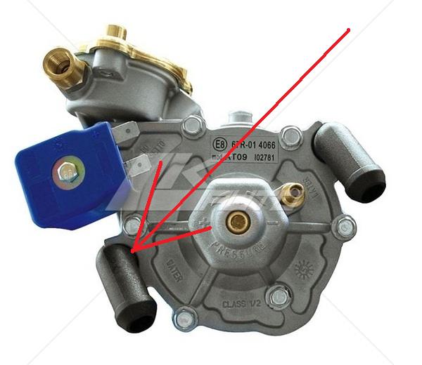

Začal mi kapat reduktor vodu a to na jednom kolínku přívodu vody, viz obrázek.
post-5941-0-57383800-1452117490_thumb.jp
Koukal jsem, že tam je asi klasický O-kroužek -
post-5941-0-33319300-1452117571_thumb.jp
Jestli to dobře chápu, k výměně je potřeba asi reduktor rozebrat, aspoň tu jednu stranu, je to tak? Nevíte rozměr toho O-kroužku u Alasky 09? Přemýšlím, že by se udělal možná celý repas reduktoru. Mám najeto 120 tisíc km a má to 6,5 roku. Má to už čas na repas nebo jen vyměnit ten O-kroužek a počkat až budou nějaké jiné problémy s reduktorem.
Ahoj, ano je tam o-kroužek, bohužel rozměr nevím. Pro výměnu je nutno sundat tu čelní stranu pod kterou je pružina a membrána.
Osobně při udávaných datech 120 000km a 6,5roku doporučuju repasi reduktoru. Kolínka bych možná uvažoval dát nové, pokud budou k sehnání.
pokud chceš dělat  repasi reduktoru, doporučuji to nechat na firmě, musí se poté nastavit tlak reduktoru, znovu nastavit celý plyn, po 2000 km znovu zkontrolovat tlak, většinou se reduktor "usadí" a tlak se posune jinam...
Tak asi udělám rovnou ten repas. Ale co jsem koukal na netu, tak cena cca 2500,- Kč.  To že se to potom musí celé znova nastavit vím. Ale jako kutila mě bere ta myšlenka to udělat sám a pak to nechat nastavit. Komplet revizní sada stojí 420,- Kč včetně filtru, kolínka 2 x 30,- Kč.

Poštovné a nové spony, celkem matroš asi tak 700, Kč. Když se to udělá poctivě, vše se pěkně vyčistí atd., tak myslím že v tom nemůže být žádný zádrhel. Koukal jsem na video a není to snad nic těžkého.
Pak to nechám seřídit, jezdím ke Štěpánkovi do Budějc, má asi cenu 360,- Kč za hodinku. Myslím že by to tak také šlo a vše šlapalo dobře a vyšlo by to na půlku. Prozradíte mi za kolik děláte repas vy montážníci?
