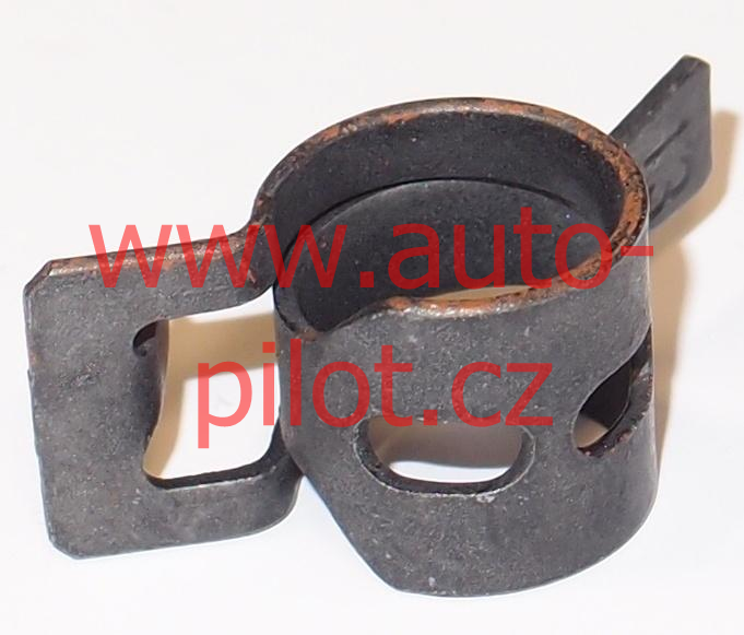

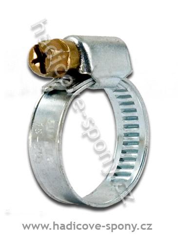

Tak já dnes opravoval únik plynu. Po práci jsem zajel k tátovi na pokec do garáže a po příjezdu jsem ucítil plyn. Zvedl jsem kapotu a nikde jsem nic neviděl (ono asi není co) ani neslyšel, ale jak jsem se drobet opřel o filtr plynné fáze, uslyšel jsem klasický zvuk ucházejícího plynu - vzduchu, jak píchlá guma. Stačilo zase pustit filtr a ticho. Zkusil jsem přitáhnout sponu na filtru, kdy se mi zdálo, že přesně z toho místa to uniká, ale nešlo to, byla celkem dost zarvaná. Už jsem si myslel, že bude v háji hadice, ale pak jsem to pěkně opatlal jarovou vodou a bylo vidět, že to uniká mezi filtrem a hadicí, takže jsem dal novou sponu, utáhl a je ticho a nic nesmrdí. Používáte taky na tyhle spoje ty klasický šroubovací spony? Já mám rád ty origo škodovácký kovový spony na kleště, jak pěkně tlačí po celém obvodu a není tam žádný spoj, ty jak jsou na vodním systému atd. Šly by tam dát třeba tyhle nebo zůstat u klasiky.
post-5941-0-45208000-1364929933_thumb.pn
Ještě upřesním jaké tam mám - post-5941-0-51814000-1364932906_thumb.jp
A  nevím proč, ale tahle se mi také líbí více - post-5941-0-01997100-1364932954_thumb.jp
na dvou autech mame tyhle pruzinove ale na octavce kuli velkemu tlaku turba jsou vsude sroubovaci... plynar rikal ze sicher je sicher :)
Mě se zase líbí ty pružné....byť u turba si nejsem jistý.....
u BRC jsou na plynné fázi jedině ty pružní, jsou v sadách už asi 2-3 roky, fungují bez problémů, prakticky se přizpůsobují teplotně ohřátí takže pořád drží stejně...žádný úniky ani při tlacích 4.5 atm....Landi Renzo to má obdobně, tam jsou zacvakovací, Landi pracuje s nižšími tlaky....Paule,on totiž existuje dokonce nějaký předpis, kdysi jsem to řešil s STK,spíš mě oni upozorňovali, že na plynné fázi od reuktoru na vstřiky nesmí být žádné šroubovací spony....
