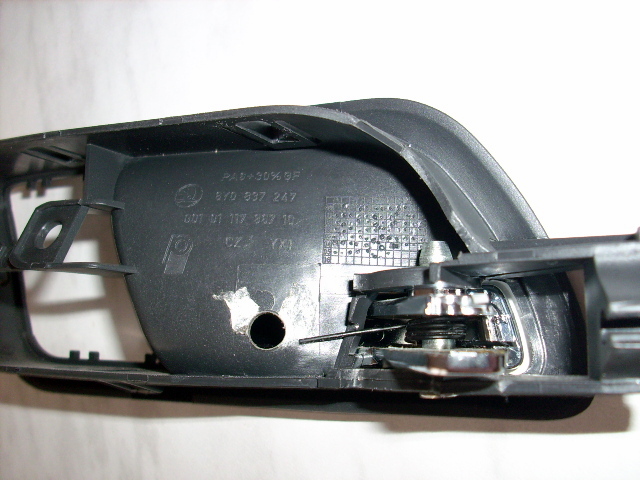

Březen 21, 200817 r Autor Tak já mám hotovo FOTO 1 - dírka pro diodu FOTO 2 - dírka zepředu FOTO 3 - vložené pouzdro diody FOTO 4 - pohled zepředu již s pouzdrem Upraveno Březen 21, 200817 r od Laky.M

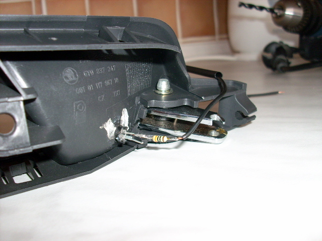

Březen 21, 200817 r Autor FOTO 1 - dioda s připájeným odporem FOTO 2 - hotové kablíky zaizolované smršťovačkou FOTO 3 - uchycení kablíků na zadní části tapecu
Březen 21, 200817 r Autor FOTO 1 - odizolovaný kablík podsvícení tlačítka ovládání okna (je to ten modro šedý) FOTO 2 - napájený kablík k diodě s koncovkou (pak jsem ho zamotal izolační páskou a radši taky přetáhl smršťovačkou) FOTO 3 - již nasazený zapec a vyvedené kabely Na kablík ukostření jsem dal očko a přišrouboval ho předním šroubem který chytne madlo dveří do plechového panelu ve dveřích. Večer ještě udělám fotku, jak to svítí za tmy.
Březen 22, 200817 r Autor Kluci díky ten odpor jsem připájen na přívod (ikdyž ten chlápek v elektronice říkal, že je jedno na kterém vývodu bude připájen - přišlo mi logické že na přívod) a jestli jsem to dobře přečetl z označení tak má hodnotu 330 Ohmu. Já jsem to nepočítal, řekl jsem mu že chci diody a k nim odpory, že to bude napojené na 12V do auta a on si to spočítal sám... Ale z barevného označení a pomůcky na netu vyšlo 330 Ohmu, tak snad je to správně.
