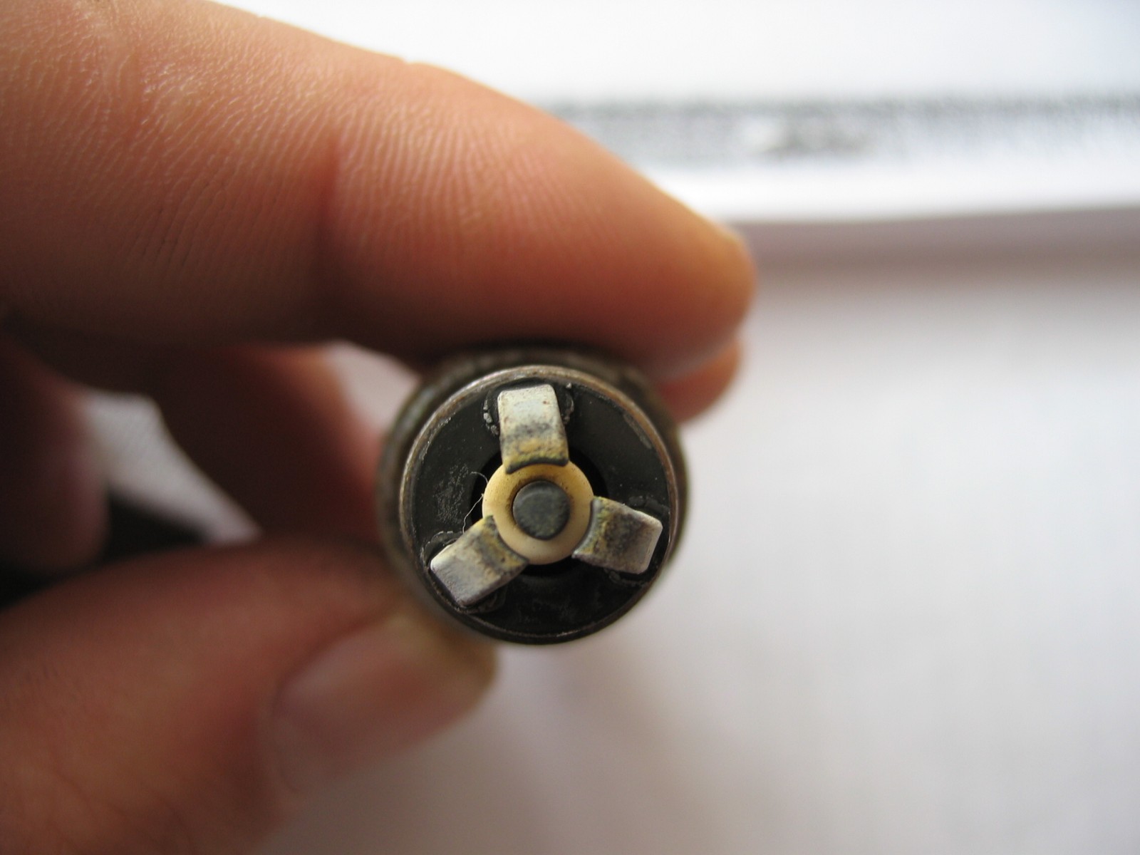

Chlapci, mě to taky asi čeká, pač dneska jsem se díval na svůj modul a mám ho taky popraskaný, ale nemám žádný náznak něčeho, že by bylo s elektřinou něco v nepořádku. Mezi touto nabídkou modulů už je ten od tesly http://www.cc-autodily.cz/index.php?go=sea...ledavani=Hledej .Zatím ho ale měnit nebudu, budu měnit akorát svíčky, už mi přišly domů- NGK BUR6ET. Koukal jsem, že jsou taky tříbodový, myslel jsem, že jen jednobodový.

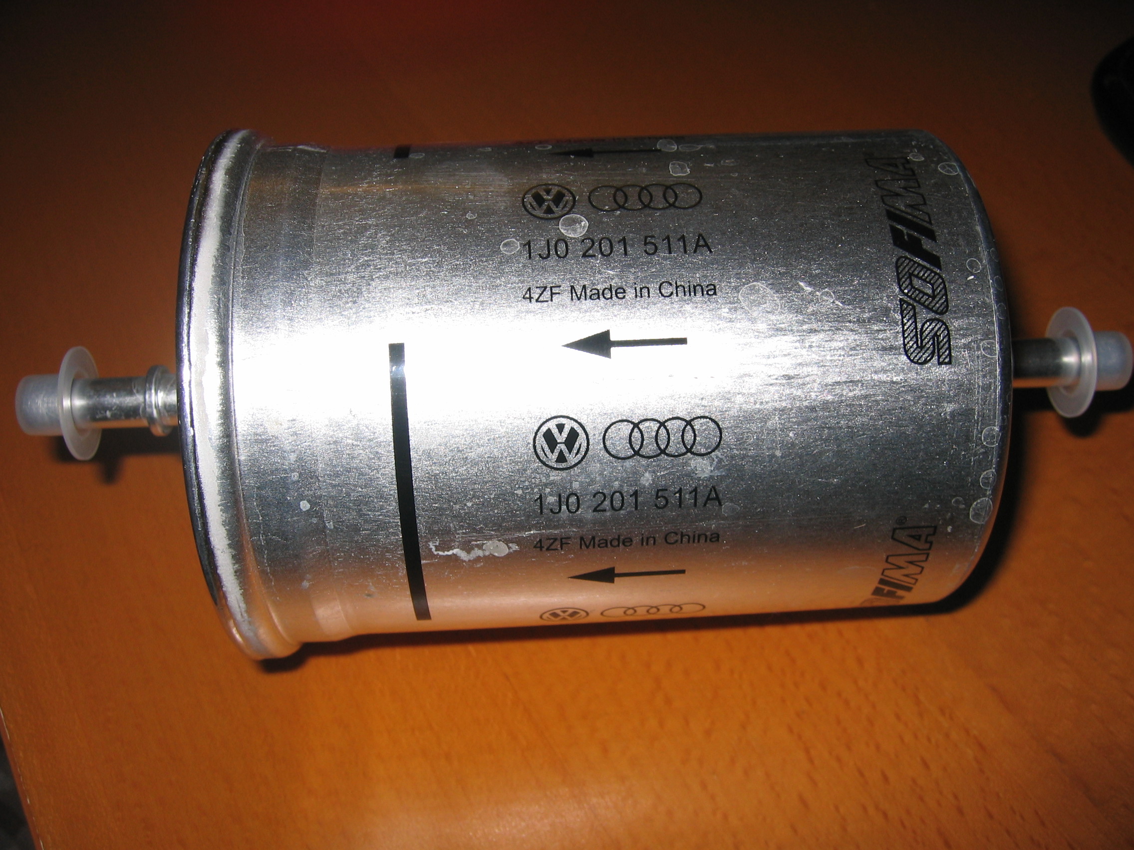

Ještě chci měnit palivový filtr, mám ho doma už dýl, ale nevím, jestli si na něho troufnu :help:

to nevadí že jsou tříelektrodové-já mám ty Boschky taky tříelektrodové. Ostatně tam tříelektrodové patří :palec2:
Však já jsem nebyl naštvaný, že jsou třábodový, spíš mě to mile překvapilo :D a jsem rád.

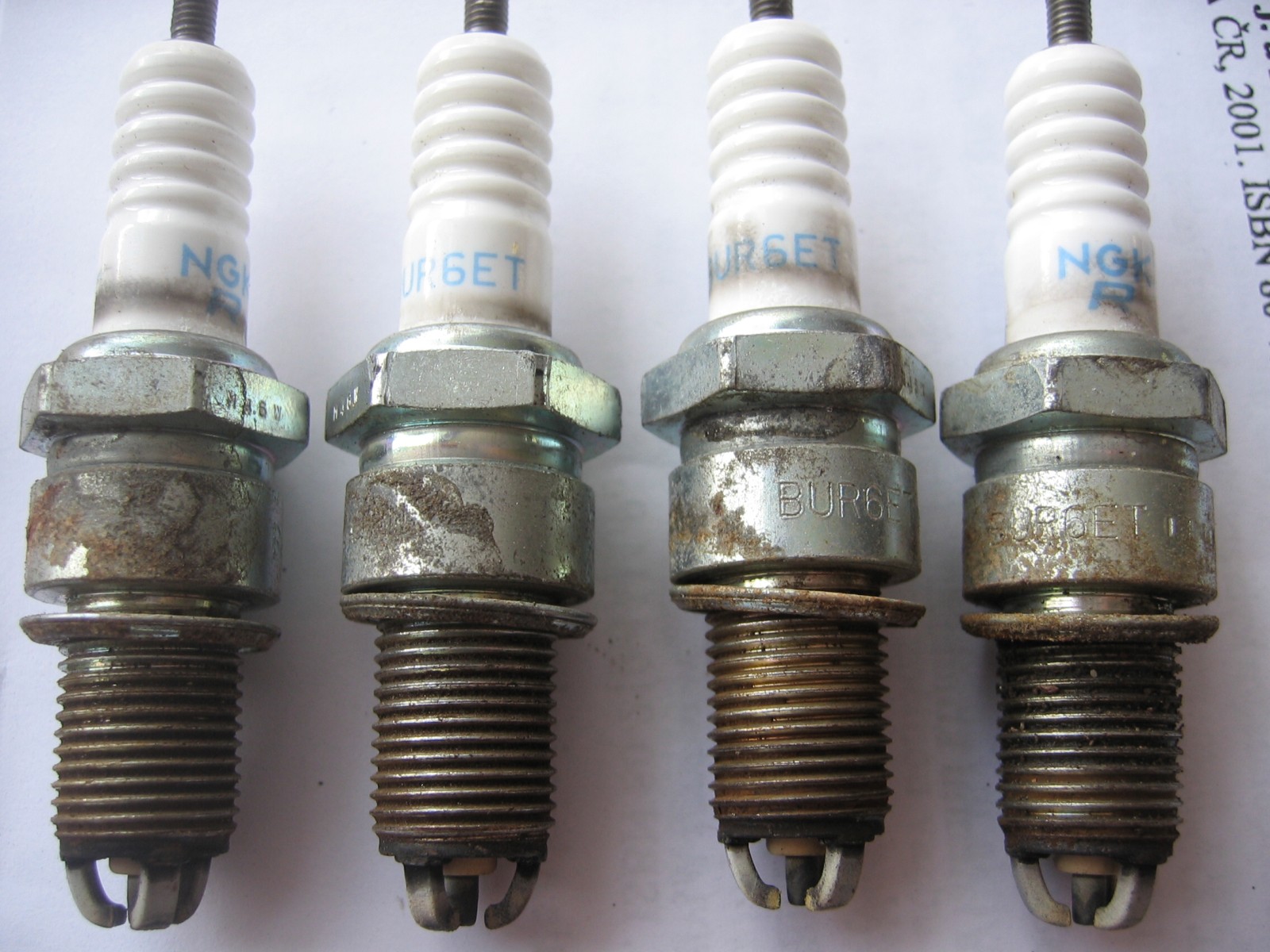

Jinak jsem se dostal konečně k výměně svíček, výše už jsem dával, jak svíčka vypadá nová a tady dávám fotky, jak vypadaly ty původní, měly již dost vypálenou elektrodu, ale stále se s nima dalo jezdit, otázka ale jak dlouho. Najeto mají min. 65000 km, možná i víc
